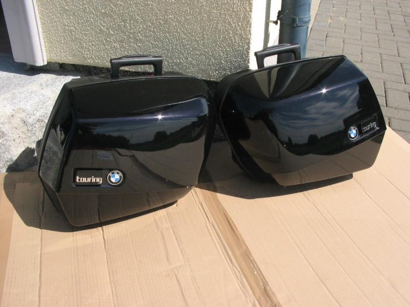

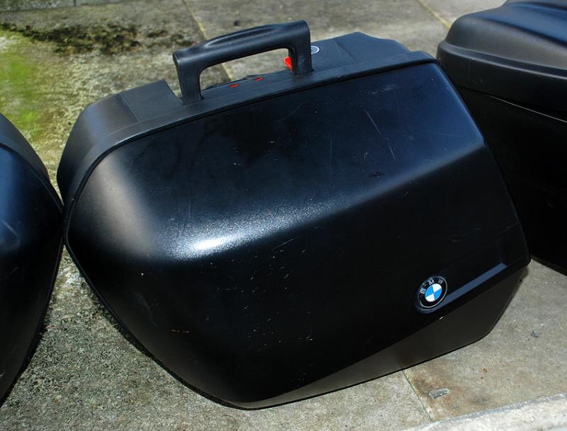

Hallo Leute!
Beim Betrachten von Fotos der Original BMW-Systemkoffer für die 1100er GS fielmir auf, dass es da anscheinend matte Versionen und glänzende Versionen gibt?!?
Auch beim Topcase?
...oder nur optische Täuschung auf Grund der Fotos?

Hallo Fritz,
die Koffer gibt es mit und ohne Lackierung. Die glänzenden haben eine Lackierung, -normalerweise in Fahrzeugfarbe-, die matten haben keine Lackierung, können aber nachlackiert werden.

Hallo Fritz
Die Deckel gab es erst hochglänzend aus durchgefärbtem Kunststoff in Schwarz und später in genarbtem Design matt gehalten.
Ich hatte mir seinerzeit einen glänzenden Deckel beim Unfall zerstört und durch einen geschenkten genarbten Deckel ersetzt.
Da die Optik dann nicht soooo schön war, habe ich den Deckel (er ist ja durchgefärbt)
mit Wasserschleifpapier geglättet. Da die Narbung nicht all zu tief ist, war es dank einer Schleifmaschine schnell erledigt. Mit der immer feiner werdenden Körnung hatte ich dann eine sehr glatte, matte Oberfläche. Dann noch mit Schleifpaste,
Kunststoffpolitur behandelt mit Hartwachs auspoliert.
Hört sich aufwändig an, war aber durch die Maschine mit tollem Ergebnis schnell erledigt.
