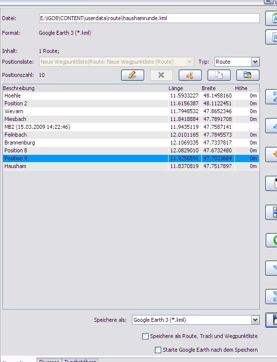

Die Route kann dann direkt im Menü -> "Ziel auswählen" -> Ziel eingeben -> Routenplanung - aufgerufen werden. Es können auch ggf. weitere Etappen hinzu gefügt werden.
Also - alles so gemacht wie beschrieben, aber die Route tauch nicht wie beschrieben in meinem Schnappi auf - irgendeine idee? Gibt es Regeln für die benamung oder so?
Hast du die kml Datei denn auch im richtigen Format (kml 3) im richtigen Ordner abgelegt?
Es muß der Ordner \\...iGO8\CONTENT\userdata\route sein
klemm dein Schnappi am besten noch mal den PC und suche einfach mal mit der Explorer Suche nach allen Dateien mit der Endung .kml
Grundsätzlich würde ich den Routennamen immer so kurz, prägnant und ohne Umlaute und klein geschrieben wählen.
Vielleicht liegt hier der Fehler.
Das SR1 hast du installiert?
Hmm... müßte so funktionieren

Geht immer noch nicht
Servus Stefan,
bin mit meinem Latein am Ende:
SR1 hab ich heute eingespielt. Auch ein update der Karten durchgeführt.
Route aus Routenkonverter wie beschrieben abgespeichert (KML3, Route, ohne Track & Wegpunkteliste - siehe screenshot). Speicherort direkt auf Schnappi entsprechend deinen Angaben (Siehe screenshot). Leider tut's nicht - sprich die Route erscheint nicht, wenn ich im Schnappi über Ziel Eingeben -> Routenplanung gehe .... HILFE!

Hallo Phoney - don´t worry ...
Hier ´ne Kurzanleitung - damit es klappt:
Routeconverter starten, darauf achten, dass als Typ: "Wegpunktliste" erscheint, Button "Füge Position zu Positionsliste hinzu", Punkte entlang deiner Wunschroute kreieren. Damit die Route im Croco wieder gefunden werden kann, die erste und letzte Position in aussagekräftige Bezeichnungen umbenennen. Als .kml wie gewohnt im Croco abspeichern. Jetzt erscheint die Route auch in der Liste :p und es kann los gehen.
Das Croco macht nun aus den Wegpunkten selbständig eine Route, je nach den Optionen, die du im Menü "Routenoptionen" gewählt hast (optimal/schnell/kurz/einfach).
Falls du auf der Karte im Routeconverter eine Route zur Kontrolle erstellen willst, lade einfach die gespeicherte Wegpunktliste und klicke unter Typ: "Route" - schon wird sie wie gewünscht auf der Karte dargestellt. (bloß kann das Croco so nicht verarbeiten und das ist wahrscheinlich dein Problem gewesen... :o )
... be happy :D:D:D
