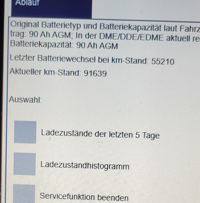

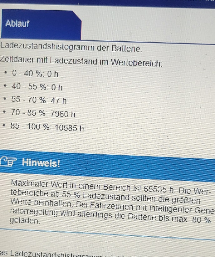

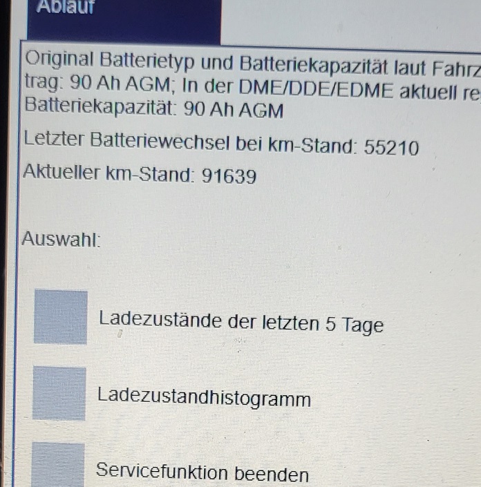

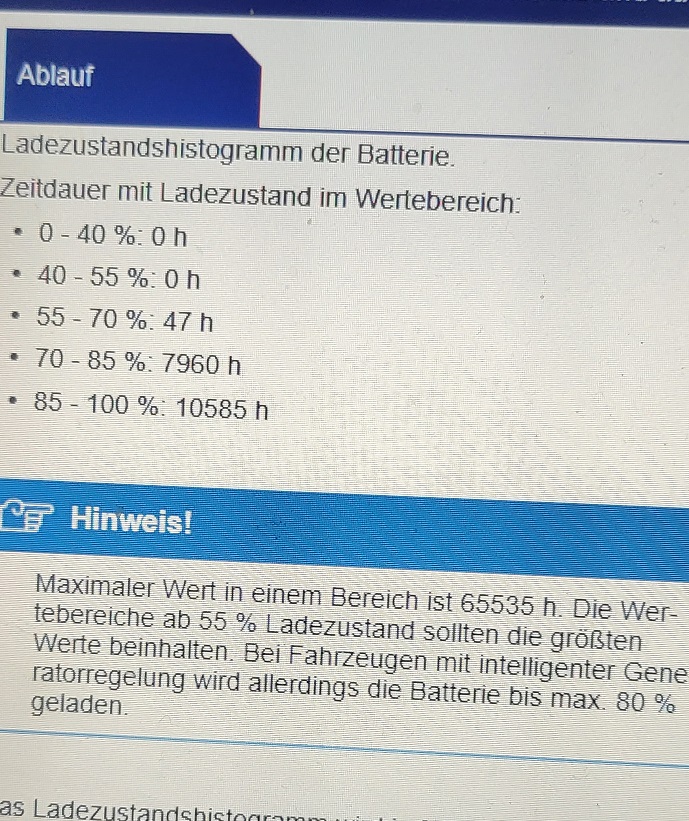

Ich habe gerade bei meiner 1250GS Baukjahr 2018 nachgeschaut, da gibt es seitens der Batterie nichts was ich Einstellen könnte, ist auch nichts vorgesehen.
Was sein kann das bei BMW das Fahrzeug mit verbauten Teilen hinterlegt ist, wie es das Werk verlassen hat.
Beim Auto mit Management sieht es anders aus da ist es auch möglich den Ladezustand über einen gewissen Zeitraum anzuzeigen. Auch welche Batterie wann verbaut wurde.Anhang anzeigen 472735
Der Screen shot ist wohl eher von einem Elektromotorrad, bei einer 90AH Batterie, oder einer Dose aber nicht von der R 1250 GS(A). Wird wohl im falschen Menu gelandet sein. Oder Neudeutsch: Softwarefehler.....
