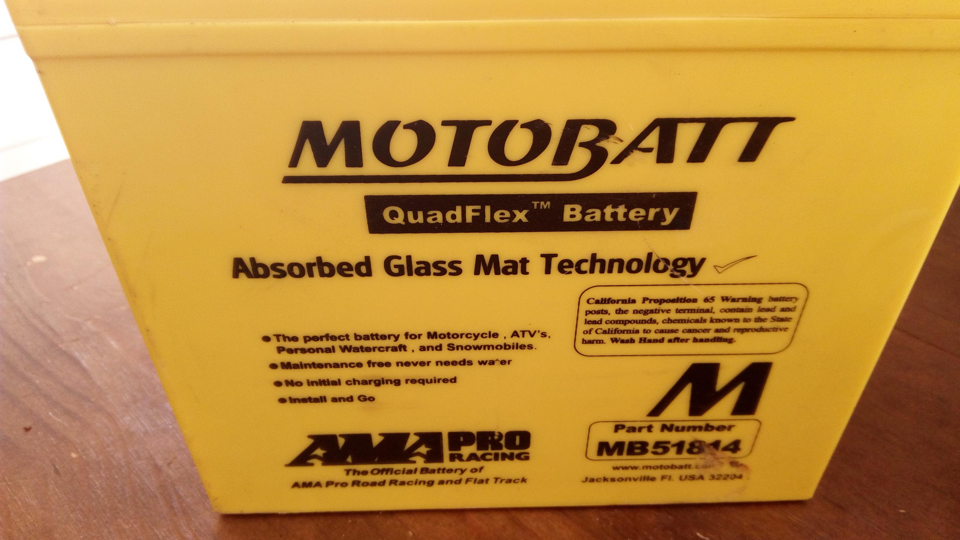

Servus, habe über Nacht den Schlüssel im Zünschloß stecken lassen und nun ist die Baterie leer.... seit nunmehr 17Std lädt die Batterie an nem Ladegerät und ich frage mich, ob das nicht längst genügen sollte? Das Ladegerät zeigt aber immernoch nicht "voll" an....ist so ein smart-charger, der alles elber macht..... Auf der Batterie finde ich leider null Hinweise auf AH, V......sonst irgendetwas...... Mir ist das bereits Anfang des Jahres passiert, aber da war die Batterie nach Laden über Nacht wieder Einsatzbereit..... Ist die Batterie hin oder ist die Ladezeit noch im Rahmen ?

Die MB51814 hat 22Ah, der Lader lädt mit maximal 1A, und das seit 17h. Wenn die Batterie total leer war, dann ist sie jetzt mit 17/22tel (also ca. 75%) geladen.
Ich würde die mal anschließne und schauen, ob der Motor anspringt.

na das gibt doch hoffnung!
dann warte ich dennoch mal bis die 24std voll sind und hoffe aufa beste!
