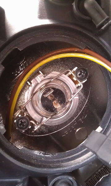

Hi
Gerade wieder die H7 Dirne gewechselt.
1. hat 15tkm gehalten die 2. nur 5000 km. Jetzt ist 'ne Hella drin.
Habe eben mal drauf geachtet: Wo bricht da was ab? Die Klammer ist in Metallösen eingehakt und lässt sich ganz weg drehen und dann fällt die Dirne raus. Einbau genau umgekehrt und nix klemmt. Okay es ist etwas eng mit Handschuhgröße 26 aber bei Tageslicht und ohne Uhr machbar.
Gruesse Andreas

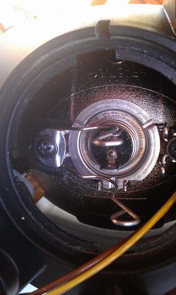

Hallo Andreas,
auf der anderen Seite, dort wo die Klammer mit der schwarzen Linsenkopfschraube "gehalten" wird. Dort "könnte" das Plastik abbrechen.

Servus, da hatte ich ja Glück und bin abbruchfrei geblieben.
Mein "erstes Mal" hab ich vor drei Wochen bei Kilometerstand 12500 erlebt und dachte schon, es ist ein wenig früh für sowas. Aber viele andere Birnen gehen ja auch so bald "drauf".
Da ich im Vorbeifahren schnell ne Ersatzbirne von diesem :) mitgenommen hab, bin ich gespannt, wie lang das Birnlein hält. Wenns wieder so zeitig hin ist, werd ich mir mal was anderes suchen.

Hallo Andreas,
Okay, werde ich beim naechstenmal genauer hinschauen.
Allerdings dreht die Klammer so frei, dass Null Kraft notwendig ist.
Gluecklicherweise habe ich hier soviel schlechtes darueber gelesen, so dass ich da extrem vorsichtig bin und auch keinen Asiaten da ranlasse.
Insofern hat sich der Fred gelohnt, auch wenn ich den kritischen Punkt wo es abbrechen kann noch nicht gefunden habe:).
Falls ich ihn finde, habe ich eh zwei Teile Kunststoff in der Hand obwohl es nur ein Teil sein sollte:o. Alterndes Plastik und ich sind keine Freunde.

Unter der Schraube sind drei Kunststoffpins (ca. 2mm)
zum Halten des Bügels wenn er herausgedreht(geklappt) wird. Die Schraube soll den Bügel zwischen den Pins halten. Wenn nun einer der Pins wegbricht kann der Bügel unter der Schraube aus seiner Lage herausrutschen und in die Lampeneinheit oder schlimmer auf den Erdboden fallen.
