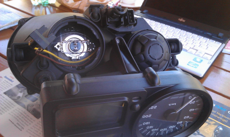

Hallo Joachim,
also du bist mit Sicherheit nicht der Erste dem die kleinen Nippel abgebrochen sind.
Denen die dir fehlende Feinmotorik vorwerfen kann ich nur sagen: " Habt ihr schon mal bei einer nächtlichen Regenfahrt die Scheinwerferbirne gewechselt :eek::rolleyes::mad:..nein..aber ich und genau dabei ist die schlecht konstruierte Befestigung in die Brüche gegangen. Allein das Aufklappen des Bügels kann dazu führen das die Nippel abbrechen, da der Bügel auch nicht prezise geformt ist."
Wenn sich jemand von uns im Forum mit einem derartigen Maleur meldet dann sollten wir mit brauchbaren Tipps helfen und nicht die Fähigkeiten des Hilfesuchenden in Frage stellen.
Also hier meine Lösung die ich nach einem Lampenwechsel vorgenommen habe:
Unterlegscheibe (Außendurchmesser 8 mm, Innendurchmesser passend zur Schraube) abkanten und zusammen mit der vorhandenen Schraube über den Bügel stecken und festschrauben( Vorsicht..nach Fest kommt wieder lose und das bei diesem brüchigen Kunststoff). Damit kann der Klappbügel nicht mehr unter der Schraube wegrutschen und wird in jeder Position sicher gehalten...damit erübrigt sich die Suche nach der heruntergefallenen Lampenklammer für immer und ewig.
Anbei ein paar Foto's

Hallo, sowas hat einen Wert und das Forum wird dadurch bereichert.

Gute Sache
Die Sache mit der Scheibe ist aufjedenfall gut. Wegen der "appen Nase" käme mir doch kein neuer Scheinwerfer ins Haus.
Mußte natürlich 1x die Schraube wieder aus dem Gehäuse fischen...:cool:

Am einfachsten geht's wenn du die ganze Lampeneinheit sam Bordcomputer ausbaust. Die Zwei Torx-Schrauben rechts und links hinter der Blinkerbefestigung lösen , vosichtig nach vorne herausziehen und dabei etwas anheben damit der unter der Lampeneinheit befindliche Fixierungsnippel aus der Gummilagerung heraushebt...und dann noch die Kabel des Standlichts, und die Stecker der Haupt-Scheinwerfer und des Bordcompters abziehen.
Dann hast du die ganze Einheit auf dem "OP-Tisch" und kannst alles in Ruhe und mit Sorgfalt erledigen.
Beim Ausbau der Scheinwerferhalterungen rechts und links darauf achten das die Torxschrauben durch eine Gummibuchse (Lagerung) geführt werden welche jeweils eine eingelegt UNterlegscheibe zur Randfixierung besitzen..diese fällt leicht ab und kullert erfahrungsgemäß immer in Gulli's und Bodenabläufe..:eek:
Anbei nochmals ein Bild der gesamten ausgebauten Einheit; der SAusbau geht übrigens auch für nicht Geübte in weniger als 5 Min...dafür hat man dann eine saubere Arbeitsfront und muß nicht mit den Händen zwischen Lenkerschloss, Lampeneinheit und Bowdenzügen wie ein Gynäkologe herumfummeln..:D

lampenwechsel
Für "zu Hause in Ruhe" war es auch ohne Ausbau in Ordnung. Aber deshalb hab ich es ja jetzt gemacht. Beim Lampenwechsel unterwegs hab ich da auch keine Lust Ruhe zu...
Zum Thema neuer Scheinwerfer: Den würde ich schon deswegen nicht haben wollen, weil dort die Nase auch nicht lange hält.

Hallo Dirk,
auch ich hatte dieses Maleur so gelöst. Habe zwar nicht die Lampeneinheit abmontiert, sodass es ein Gefummel war, aber es funktioniert bis heute einwandfrei, die Lampe auszutauschen.
Im Prinzip sollte jeder vorrausschauend diese Lösung ( mit der abgekanteten Unterlagscheibe) sofort, auch bei noch intakten Nippeln in die Tat umsetzen, damit im Notfall man auf der relativ sicheren Seite ist.
Also herzlichen Dank für die hervorragende fotografische Informationen.

Hallo Joachim,
habe im Beitrag 15 beschrieben, wie man den Federbügel sichern kann:
http://www.gs-forum.eu/showthread.php?p=1004021#post1004021
Vielleicht hilft das ja auch hier, sofern nicht allzuviel Plastik abgebrochen ist.

Grüß Euch,
na, dann bin ich ja beruhigt, dass diese "Glühbirnenproblematik" nicht nur bei mir auftritt...hatte schon gedacht, ich hätte eine "Montagskuh" erwischt :). Meine ist auch eine ´08er und ich habe grad gestern die dritte H7-Birne tauschen müssen bei 36 tkm und war etwas angefressen darüber; habe noch eine ´98er Fireblade, die seit 53 tkm die originalen Nippon-Denso H4 - Lampen besitzt und keine Neuen brauchte. - Früher hatte ich auch eine ´93er Blade, und als ich die wegen Modellwechsel bein 78 tkm verkaufte, waren ebenfalls die originalen ND - Glühbirnen drin... Muss wohl an den beiden dicken Töpfen liegen, dass sich die Glühfäden früher verabschieden...und mit der ca. 10 000er km -Regelmäßigkeit - :D
Na denn, so bin ich eben nicht alleine mit der Glühbirnengeschichte...
aso...das Einschmieren der Verschlussschraubendichtung erleichtert den Wechselvorgang immens, hatte ich bereits getestet ! :p

Kann ich nur bestätigen, etwas Vaseline oder Silikonspray auf die Gummidichtung und der Kraftakt des Aufdrehens gehört der Vergangeheit an.
Übrigens halten bei mir die Lampen auch nicht länger als 10.000 km.
Die Lampenhalterung/-einheit unterliegt auch bei Strassenfahrt ständiger Vibrationen (sieht man im Dunkeln am flakkernden Scheinwerferlicht) und die glühende Lampenwendel wird dadurch auf's Äußerste belastet und reist irgendwann ab.
