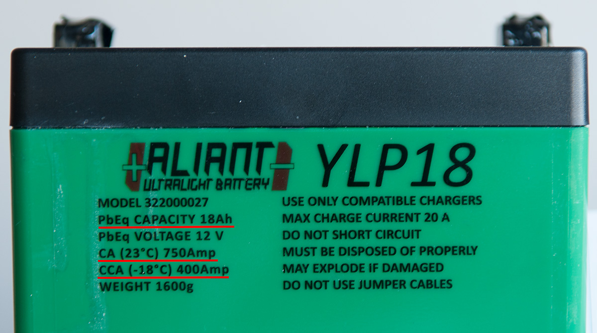

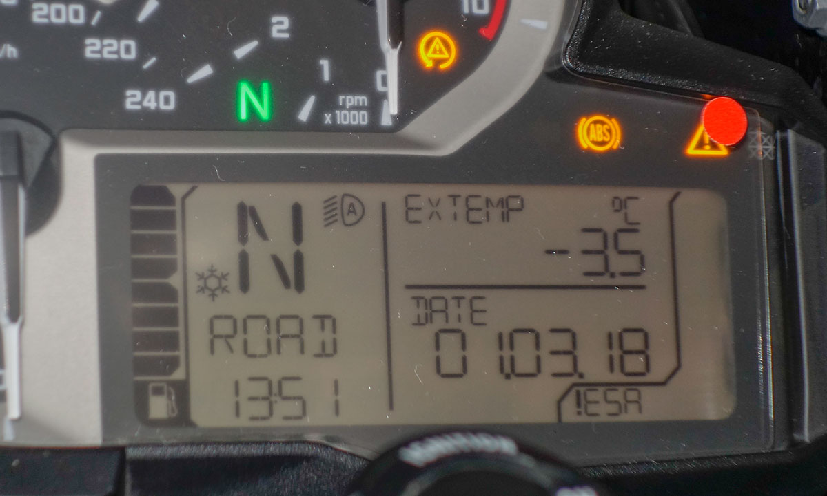

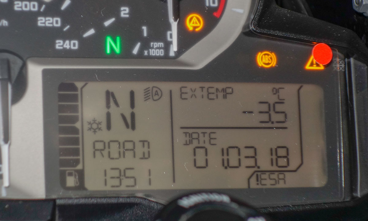

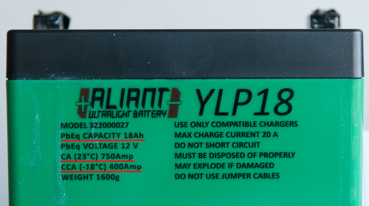

2017 in meine LC eine LiFePo4 eingebaut. Die macht jetzt in meiner R1250GS ihren Dienst. Seit 6 Jahre also ohne Probleme. Bei Minusgraden fahre ich nicht, aber das Starten bei -3,5°C mal so aus Interesse war völlig problemlos. Woher dauernd die Wiederholungen herkommen, daß LiFePo4s bei Minusgraden versagen ist mir ein Rätsel. 400Amp CCA bei -18°C !

Die Leute, die eine 48 Wh Lifepo4 kaufen haben das Problem eher als Leute wie wir, ( Sogar die sparsamen Schwaben haben das drauf :-) ), die 150 oder 250 € in die Hand nehmen und einmal was Gutes kaufen.
Ist ja mein Reden: Kauft was Größeres von der Kapazität.
Da bin ich bei 8..9 AH im Selbstbau und es funktioniert lange.
Aliant YLP 18 kostet 243.-€
Ich hab es aus den Datenblättern/Spezifikationen der Hersteller und schlechter Erfahrung mit niedrigen Temperaturen mit meiner LifePO4 im Wohnmobil.
Aber gut zu wissen, dass es doch welche gibt, die das können.

Die Aliant Leute hatten mal vor ein paar Jahren (z. B. 2017) eine Batterieserie STARTER BATTERIES X SERIES, bei denen sie die Kapazität - zumindest auf der Gehäuserückseite - in "ehrlich" gemessenen Ah (Ampèrestunden) angaben. Die Serie scheint sich - vermutlich aus Preisgründen - nicht erwartungsgerecht verkauft zu haben.
MIttlerweile - die X-Serie ist Geschichte - ist man nach alter Windbeutel- oder Schaumschlägermanier dazu übergegangen mit groß aufgeblasenen Zahlen eine vergleichsweise kümmerliche echte Kapazität zu kaschieren. So läßt die YLP 18 ja vermuten, daß da im Gehäuse 18 Ah drin wohnen könnten. Nirgends finden sich Angaben zur wahren Kapazität, aber es wird mit 18 Pbeq (eine wahrscheinlich von Vetrieblern neu erfundene "Kapazitätszahl", nicht jedoch eine physikalische Größe) herumgefuchtelt und man darf annehmen, daß in Wahrheit in der YLP18 lediglich meßbare 6 Ah enthalten sind. Das ist nachgerade unseriös, wie dem Verbaucher da vom Vertreiber Sand in die Augen gestreut wird.
