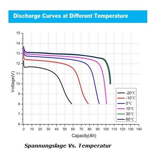

Wenn du eine Lifepo4 kalt startest , dann dreht sie vl. müder als die Blei die dann aber wie im Diagramm zu sehen weniger bietet.
Die lifepo4 wird wärmer und dann dreht der Motor immer schneller und besser, die Restkapatitätund Startstrom ist wieder voll da. Muss man einfach probieren. Wenn man eine Garage mit 5 Grad hat, wenns draußen - 15*C hat, würde ich das machen , wenn Laternenparker bei -15 Grad Frost, dann würde ich eine Hawker Rein Blei nehmen.
Bei Frost und R1100 steigen auch bei Blei die ABS gelegentlich erst mal aus.
