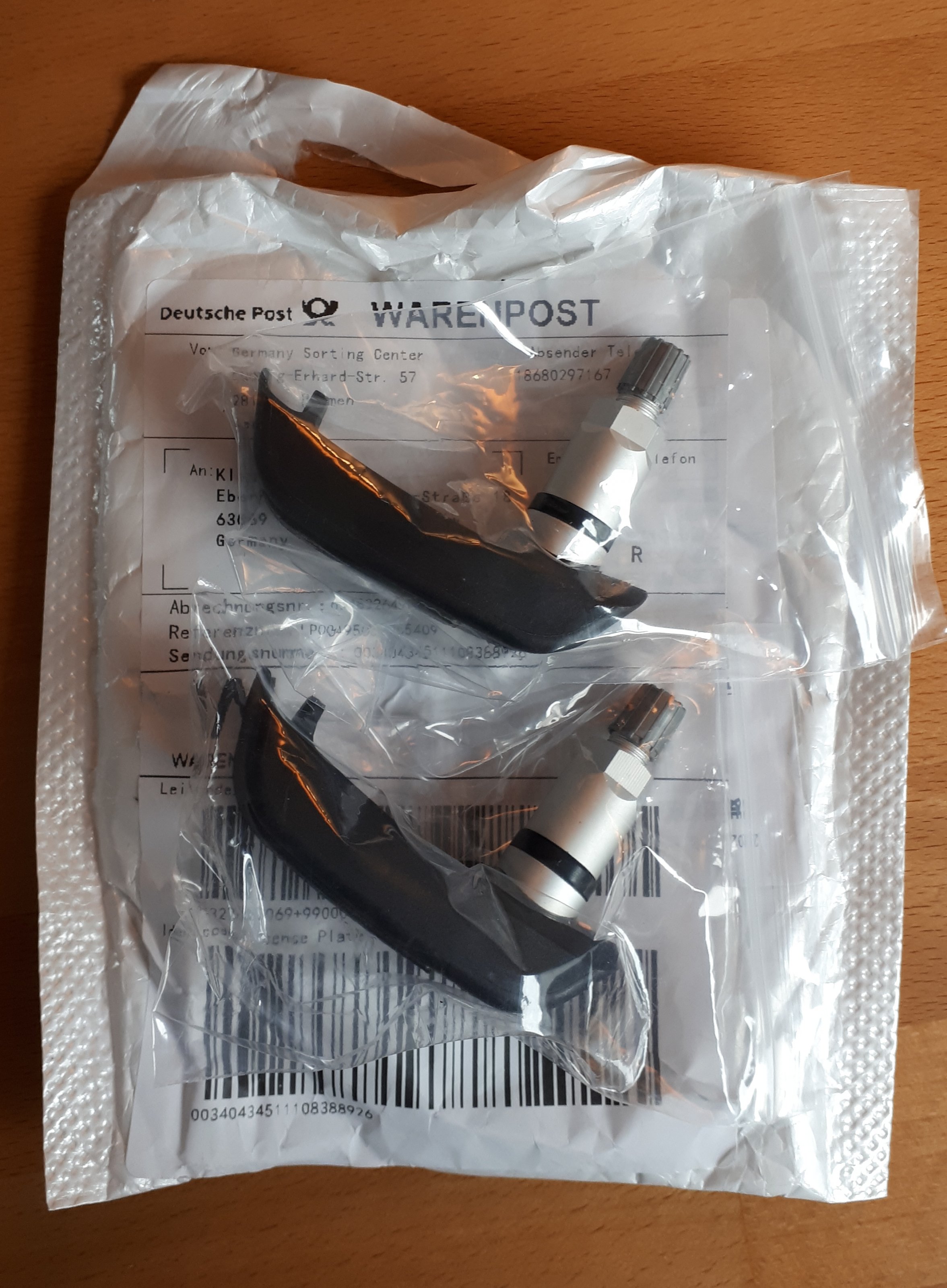

meine sind auch gestern gekommen. Werde ich aber erst testen, wenn die aktuellen Reifen runter sind. Kann noch a bissl dauern.

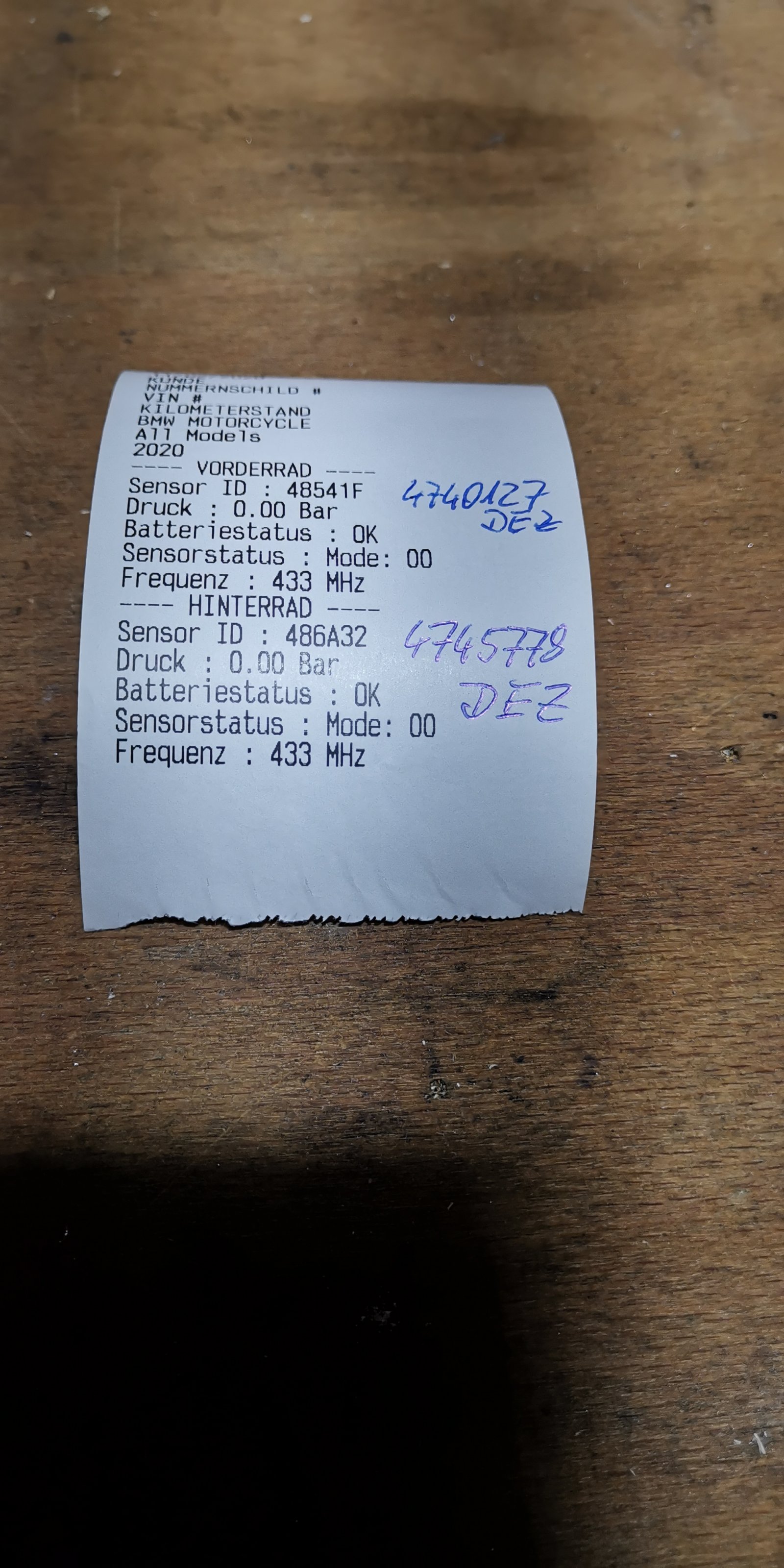

BTW (auch schon geschrieben)
Beim bestellen der neuen, kleinen Sensoren, bekommt man ein Protokoll mit den Adressen des Sensors.
Mit Motoscan o.ä. ist es dann ein Kinderspiel, die Signale dem Sensor zuzuordnen.

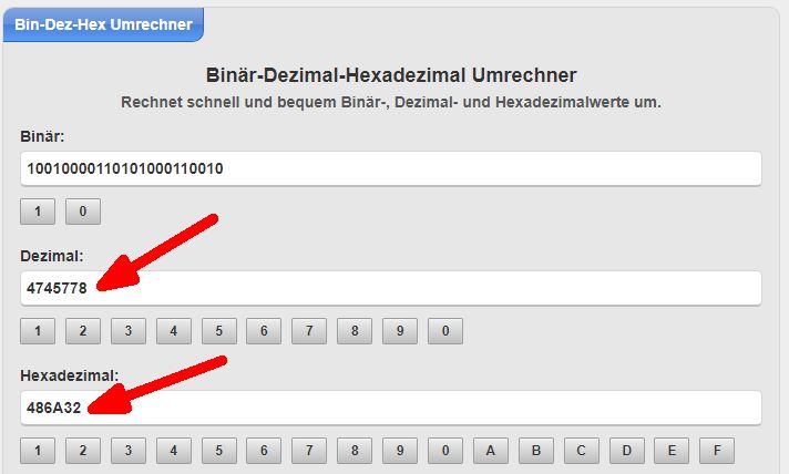

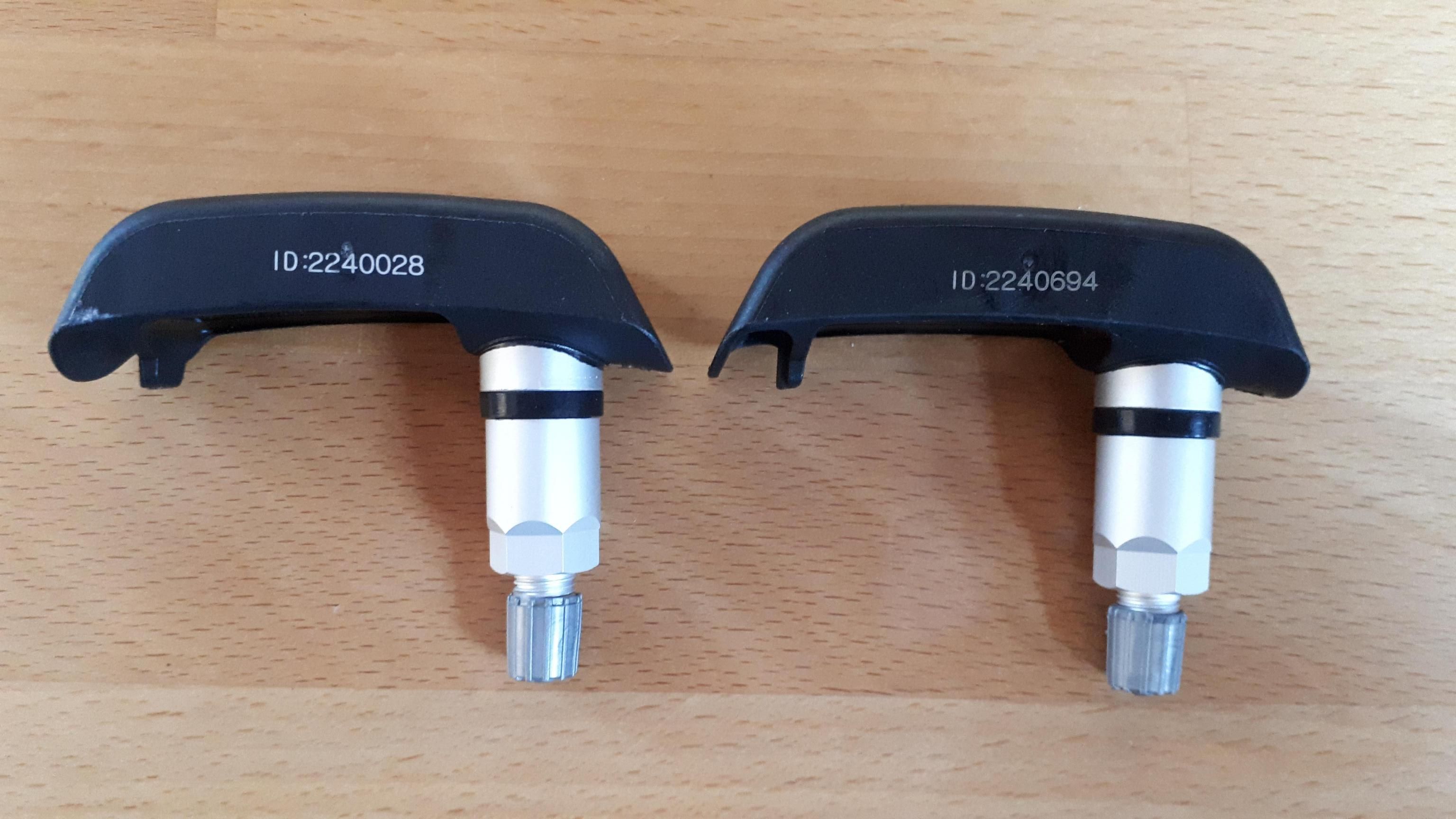

Auf meinen neuen Sensoren steht die ID im richtigen Format (Dezimal).
Auf dem "Kassenzettel" oben sind die IDs von Andi's Sensoren im hexadezimalen Format gedruckt und im dezimalen Format handschriftlich ergänzt.
