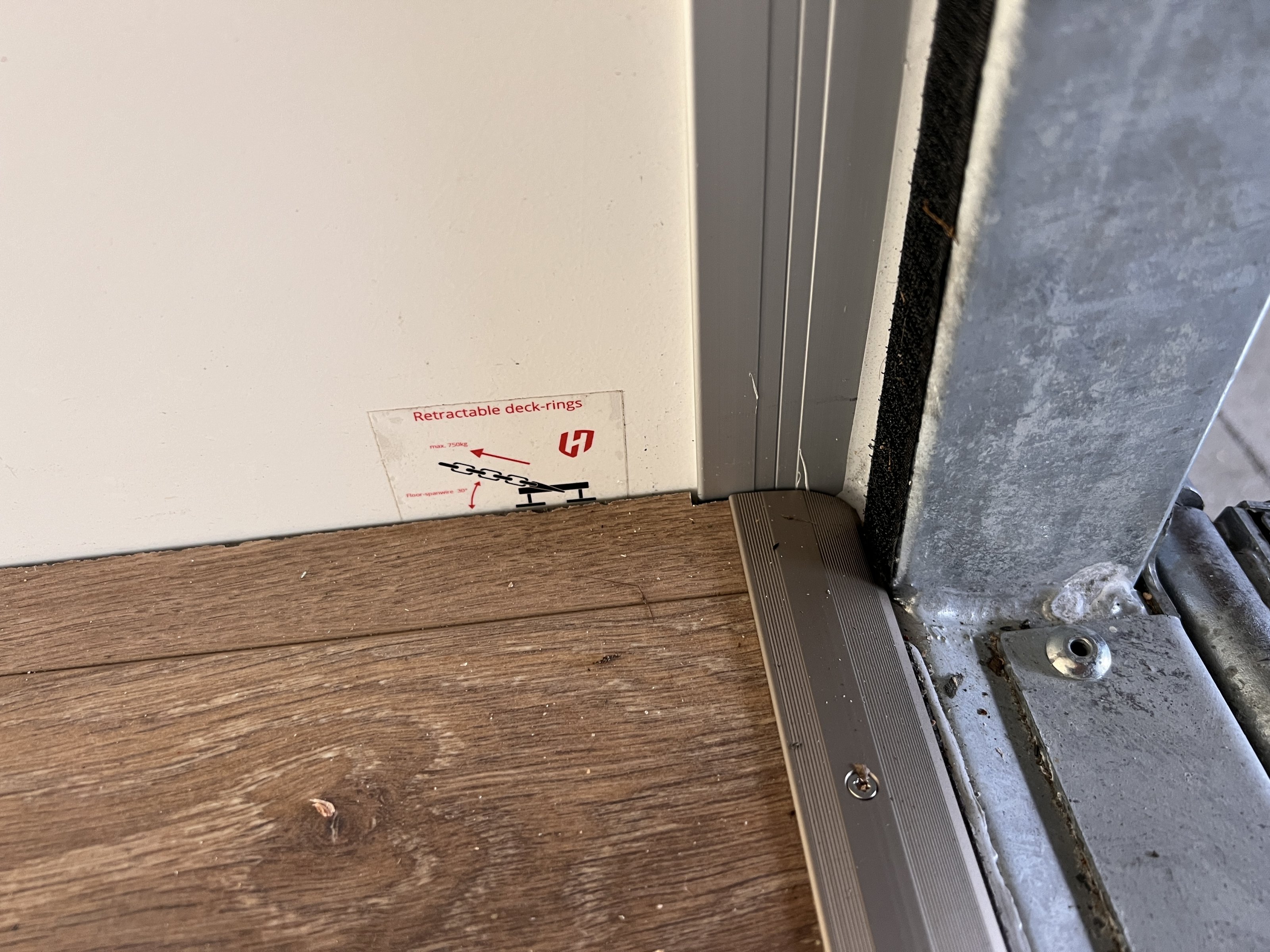

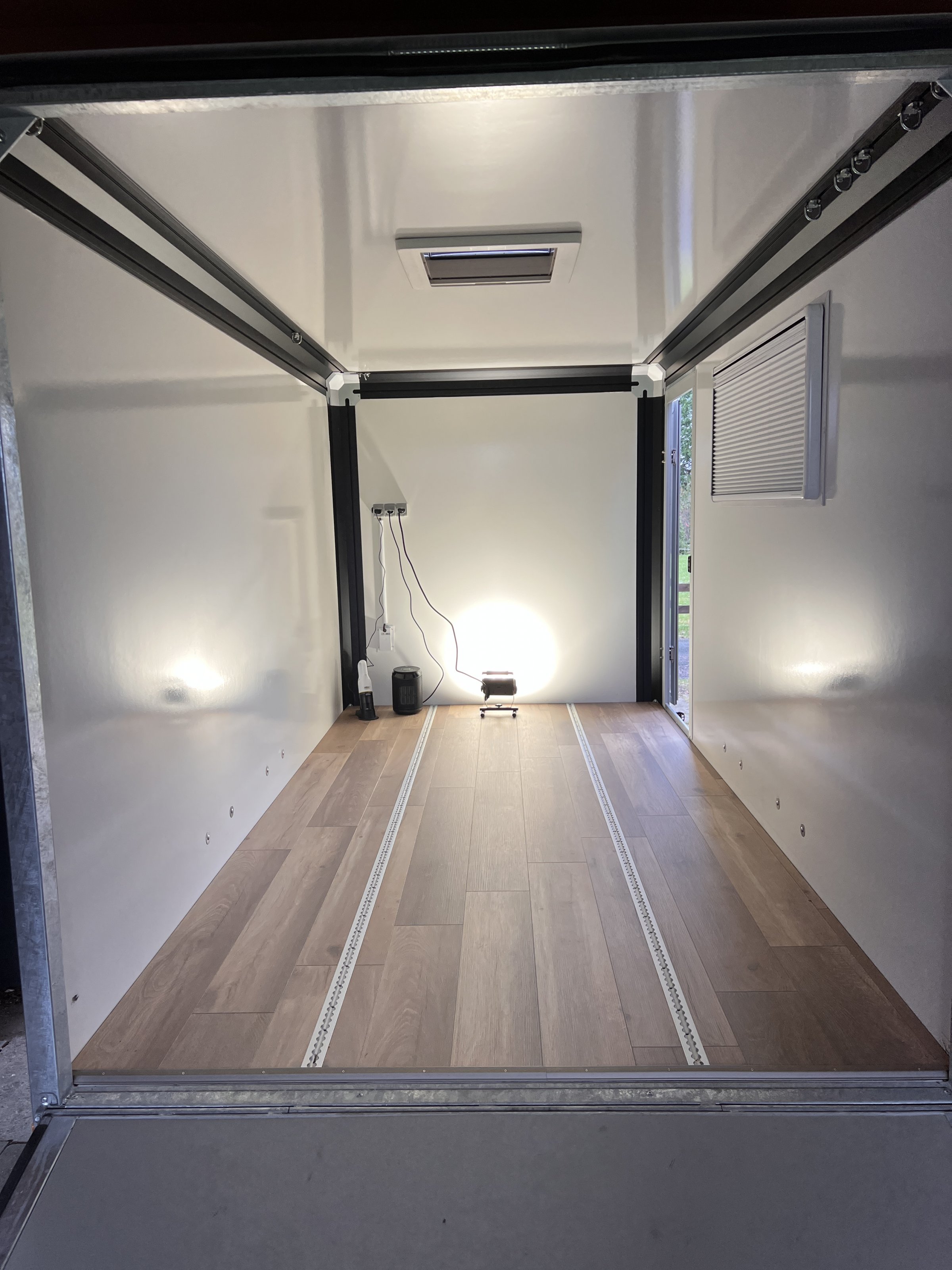

Trotz aller Widrigkeiten (heute ist mein Keller abgesoffen) habe ich den Boden heute fertig bekommen.
Zu der Thematik mit den Fugen außen: die eh schon kleine Fläche (7 Quadratmeter) ist durch die Airlineschienen in drei Streifen unterteilt. 1x80 und 2x50cm. Außerdem verlaufen die Bretter in Längsrichtung. Ich gehe deshalb davon aus, dass die meiste Dehnung in Längsrichtung stattfindet. Die Abschlussleiste am hinteren Ende bedeckt die Bretter ungefähr 5mm, und die Bretter können sich noch 5mm ausdehnen, ohne etwas kaputt zu drücken.
Das ist zwar nicht ganz so viel wie eine sonst übliche Fuge bei einem Innenraum, aber dafür ist die Fläche ja auch viel kleiner!
So ist zumindest meine Überlegung. Sollte sich das Laminat doch mehr längen als erwartet, kann ich die Abschlussleiste schnell entfernen und mit der Säge nochmal dranentlang fahren. Zieht es sich über Gebühr zusammen, kann ich die Leiste nachsetzen.

Ausdehnung bekommst Du bei schwimmender Verlegung immer in alle Richtungen, also auch quer zur Diele. Nur multipliziert sich die "Längung" bei Deinen Gegebenheiten im Dielenverlauf höher, da mehr Material in Summe vorhanden ist. Ob die 2x5mm Fugenbreite in der Länge ausreichen, wird die Zeit zeigen und das hast Du ja auch schon auf dem Schirm.
Wenn Ich Deine Beschreibung richtig verstanden habe, hast Du den Boden ohne "Luft" an die Airline-Schienen ran gelegt? Und die beiden 50cm-Streifen haben zu den Seitenwänden eine Fuge? Das wären die Stellen, die mir die meisten Sorgen machen würden.
In der Werkstatt meines Bruders hatte mal ein Kunde einen BW-FM-1-Container (ca. 3mx2m) mit einem 3mm Korkboden ausgelegt (50x50cm Platten, schwimmend auf OSB). Da war auf die Fläche kreuzförmig eine Dehnungsfuge von 1cm eingearbeitet. Die längs verlaufende Fuge war, bei 30° Außentemperatur, an der Trittkante der Tür hinten, komplett zu. Klar, das war Kork und kein Laminat, aber wir waren echt platt, wie sehr die Fläche gearbeitet hat.
Abschließend: Hier vom Schreibtisch rumunken ist immer einfach. Ich finde das Projekt wirklich spannend und die Umsetzung sowieso. Und bekanntlich führen ja viele Wege nach Rom.

Das Laminat ist wasserfest, da ist kaum Holz drin: der Sägestaub war pechschwarz! Das ist im Prinzip alles Plastik. Feuchtigkeit sollte also so gut wie keine Rolle spielen.
Aber wie Christian schon sagt: alles Unken ist sinnlos, die Zeit wird es zeigen!

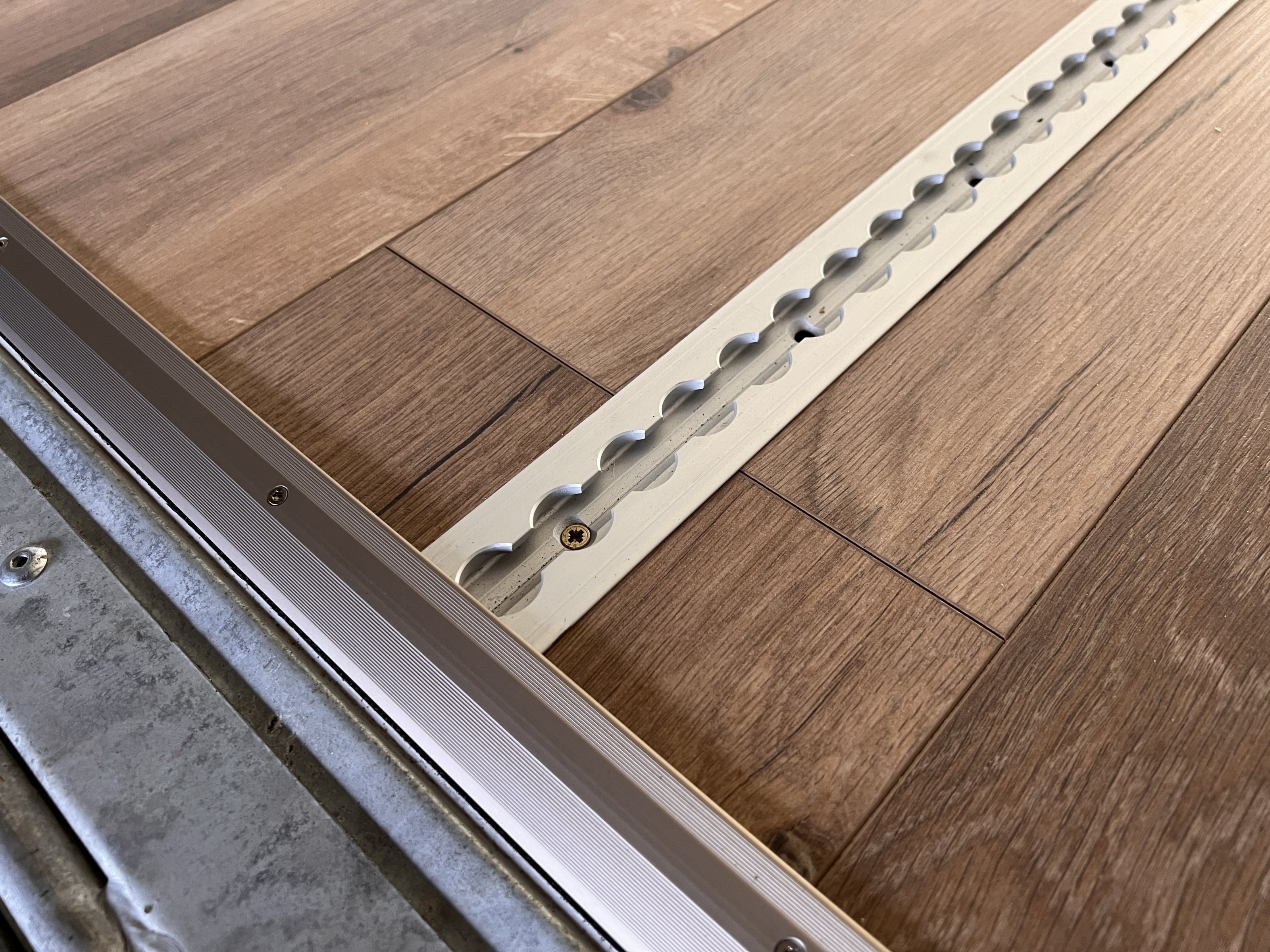

Hier noch ein paar Bilder:
Bevor jemand fragt: nein, die Airlineschienen werden nicht einfach angespaxt! Ich hatte zu kurze Schrauben bestellt. Es kommen in jedes Loch M6 Senkschrauben, die mit dem Unterbau verschraubt werden. Die Spax ist da nur drin, um die Schiene am Platz zu halten.
