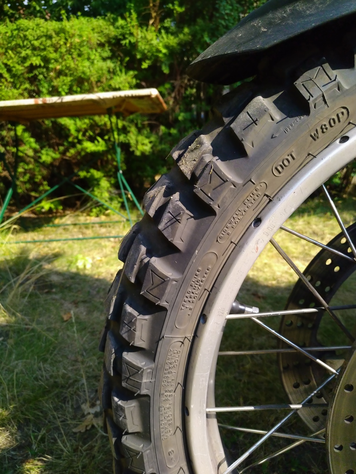

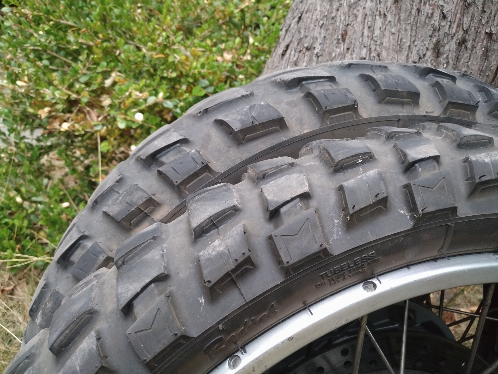

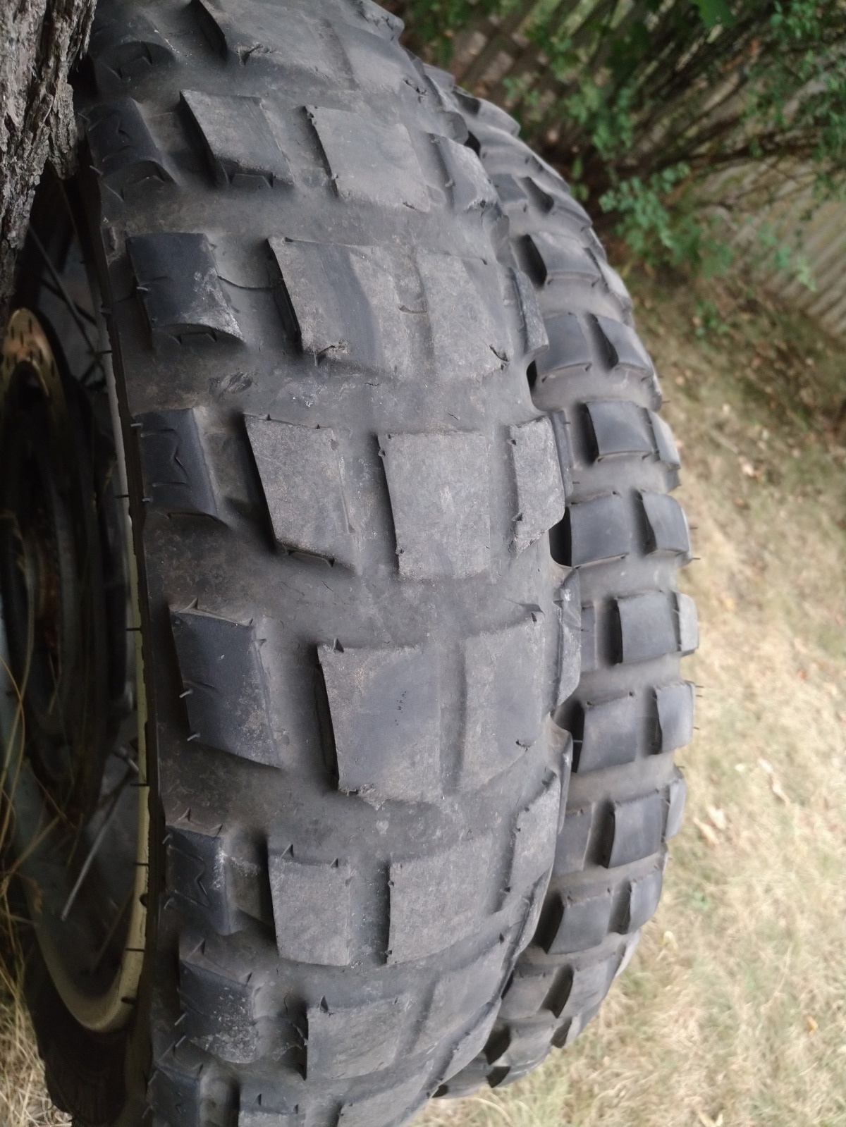

also nach 6200 km ist wohl das Ende erreicht.
Hält sich länger als der TKC80 ( by made in Thailand - die damals in Frankreich hergestellten hielten länger) und fährt sich auch besser als der Klassiker. Auch im Gelände.
In Summe bin ich nur ca. 700 km AB gefahren.
Luftdruck bei 2,2 - 2,4 mit Gepäck 2,4 - 2,6.
Am VR ist eine starke Sägezahnbildung zu erkennen.
Was aber wahrscheinlich auf den niedrigen Luftdruck zurückzuführen ist.

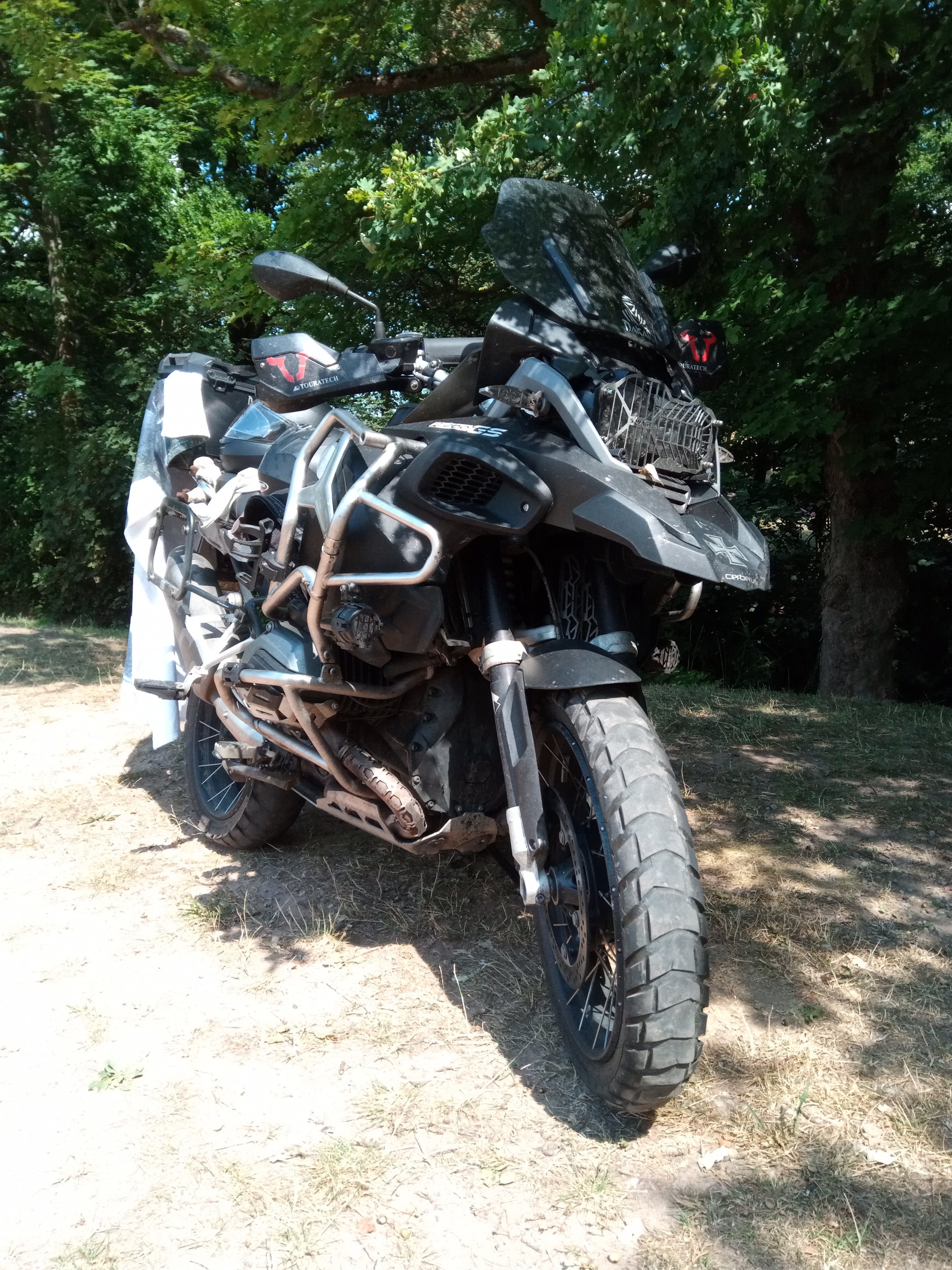

Dann scheinen die Wild etwas länger zu halten als die Karroo3, die hatte ich jetzt 5000 km hinten und ca 9000 km vorne drauf, keine AB der extreme Sägezahn vorne ist wohl bei Stolle immer (gleicht sich später wieder aus). Der hintere war allerdings schon kurz vorm Gewebe, eigentlich bei 4000 km wechselreif...
Hab noch ein Foto gefunden, auf dem man's einigermaßen erkennen kann.

Wobei sich der TKC auf der leichten 650er auch schön abläuft - keine Vergleich zu den Bildern oben vom Wild - 100kg und halbe Leistung machen sich da schon bermerkbar.
