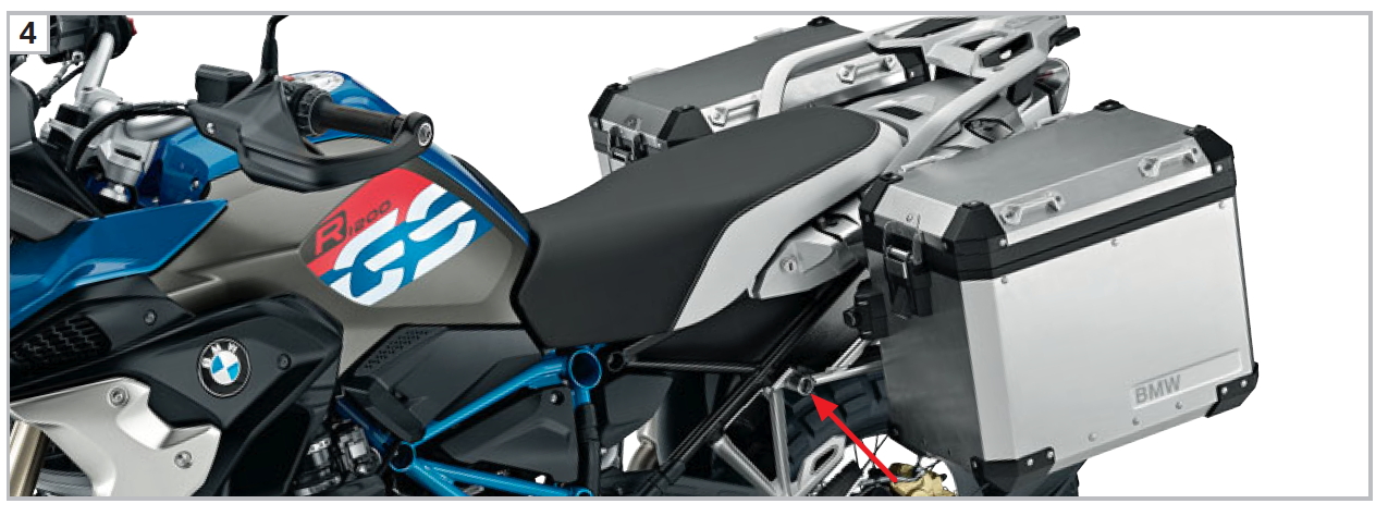

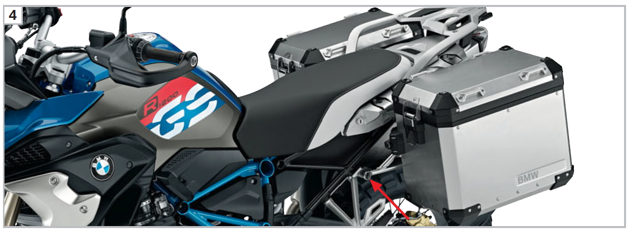

Hier sieht man auch gut warum die Rasten getauscht werden müssen.
Der Raste für die Variokoffer fehlt die Möglichkeit den Seitenträger an der Raste zu befestigen.

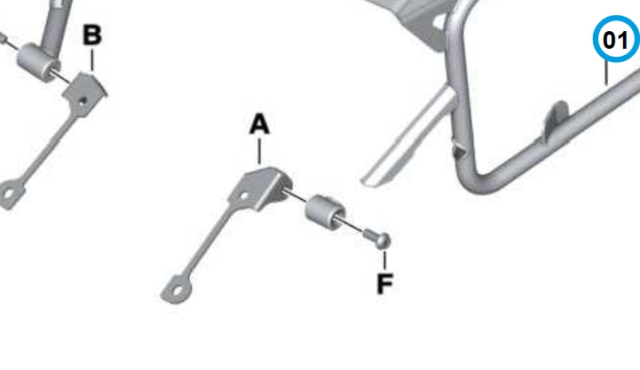

Stimmt nicht.
Die Befestigungsposition, auf die Dein Pfeil zeigt, ist nicht Teil des Rastenhalters sondern ein einzelnes Metallteil, das zwischen Halter und Heckrahmen kommt (Teile A / B).
