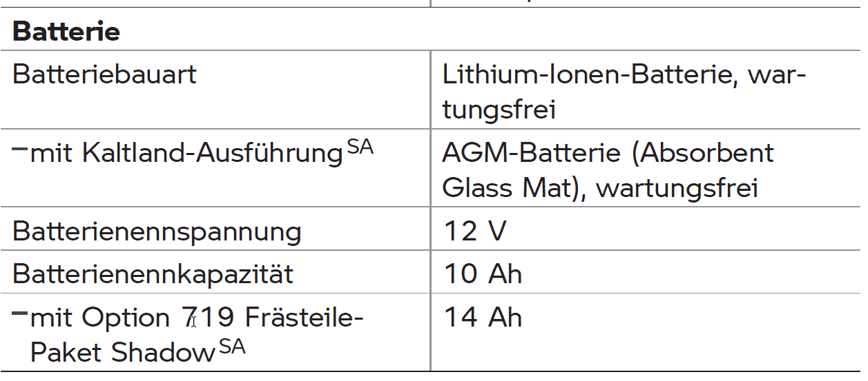

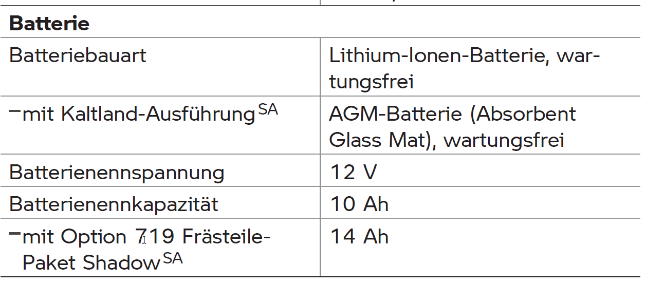

Weiss jemand, wieso die Tramuntana eine Batterie mit höherer Kapazität erhält?

aktueller Lithium-Ionen Akku (LiFePo4)
hat schonmal jemand einen Blick auf die aktuelle Li-Ion Bakterie geworfen, konkret, ist das dieselbe wie in der 1250er bzw. hat jemand eine ET-Nummer gesehen?
LiFePo4 ? Ich denke, das müsste -der Energiedichte wegen- ein klassischer "brennbarer" Li-Ionen-Akku sein, oder ?
Gast 61448
Nein, LiFePo4 sind nicht brennbar im Gegensatz zu klassischen Li-Ionen Batterien.

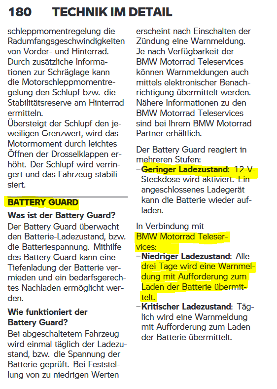

Geht das jetzt mit dem Batteriemanagement bei Motorrädern auch los, dass man eine Batterie wie bei Autos am System anmelden muss?
Scheinbar zumindest bei der Überwachung, wenn man der BA glauben darf, inwieweit die Batterie am System angemeldet werden muss (keine Ahnung).
