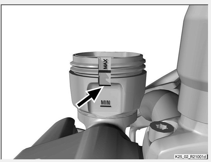

Danke an alle ! Habe mich jetzt mit der BMW DVD nochmal eingelesen und werde da Vitamol einfüllen. Laut der DVD den Behälter leer saugen, von unten mit Spritze und Schlauch einspritzen bis es oben ankommt. Dann bis zu der Markierung wie im Bild. Anscheinend ist hier keine weitere Entlüftung nötig. So steht es auf der orig. BMW DVD.

Ich würde oben absaugen, einfüllen und nach unten durchpumpen wie beim Bremsflüssigkeitswechsel.
So ist es nur unnötig kompliziert, würde ich nur tun wenn wirklich Luft im System war.
Mittlerweile gibt BMW Hyspin V10 vor ;)
