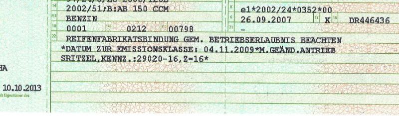

Hallo GS-Rider,
genau dieses ist ES. Die Unterlagen habe ich mir beim Hersteller (Hompage + E-Mail) besorgt.
Bei Bedarf PN.
So ist der Stand:
