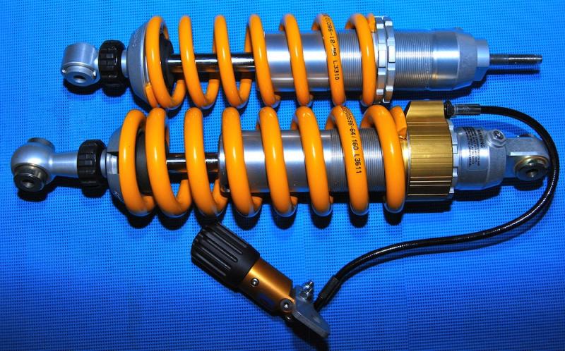

Also ich habe da früher schon mal drüber berichtet:
Öhlins:
S46DR1S und S46ER1
Das WESA Öhlins kostet 3.000 Euro und hat dann auch nur die grobe Einstellungsmöglichkeit wie die Serie.
Das war mir zu teuer.
Hauptsächlich "störte" mich am ESA, dass es nur hinen die Federvorspannung ändert. Vorne findet eine Verstellung der Federvorspannung nur in den beiden Enduro Einstellungen statt.
Innerhalb der Einstellungen kann man nur die Dämpfung in drei Schritten einstellen - ist mir zu wenig.
Hauptsächlich ging es mir auf den Keks, dass vorne die Gabel wie "ein nasser Sack" in den Federn hing.
Diese Öhlins, wie abgebildet, habe ich einmal eingestellt und das war es.
Aktuell habe ish etwas über 100.000 km runter und das Öhlins habe ich bei 6.000 km eingebaut.
Noch mal ein früherer Beitrag von mir:
Also ich kann Dir nur von einer normalen Triple Black aus 2012 berichten.
Ich habe das ESA ausgebaut und ein mechanisches normales Öhlins eingebaut.
Es ist ein Unterschied wie ein Passagierflugzeug zum Kunstflugzeug.
Präzise, komfortabel - es ist eigentlich eine andere Welt. Schwer zu beschreiben .....
