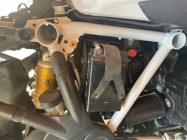

Nun wollt ich die heute anklemmen. nur wo? Hab erstmal unter der Sitzbank nach der Batterie gesucht :fragezeichen: (da war ich wohl das letzte mal bei meiner alten 1200GS dran). Nach kurzen Blick in die Anleitung dann aber doch gefunden.
Nur wo schließ ich die am geschicktesten an? Direkt an die beiden Klemmen an der Batterie oder an den roten Punkt rechts daneben? Was würdet ihr empfehlen?

Ich hatte bei dem Shop auch bestellt und die Ware (zweiter Satz) noch bekommen :-)
Ja Kabel direkt anschließen. Masse links auf deinem Bild und Plus da wo die rote Kappe ist.

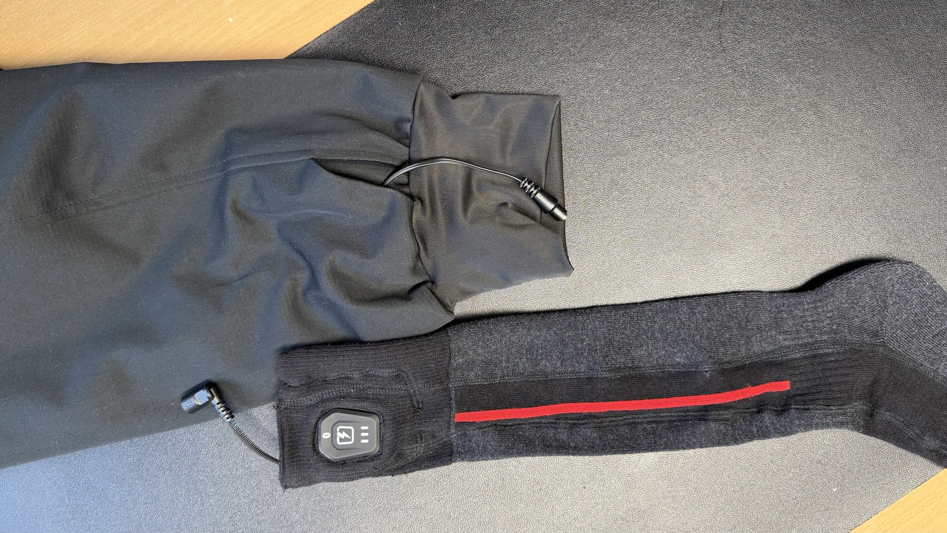

Hallo, ich muss diesen Thread noch einmal aufwärmen.
Ich will mir die Macna Centre beheizbare Textiljacke holen. Da sind nur keine Stecker dabei.
Den Permanentanschluss zur Batterie habe ich schon gefunden. Ich möchte diese Jacke dann aber auch mit meiner Powerbank verbinden, sprich ich suche ein Kabel "Jacke auf USB".
Was genau sind da für Stecker verbaut an der Jacke, sind das diese sogenannten Hohlstecker? Passt dann diese Hohlstecker-Buchse dran?
