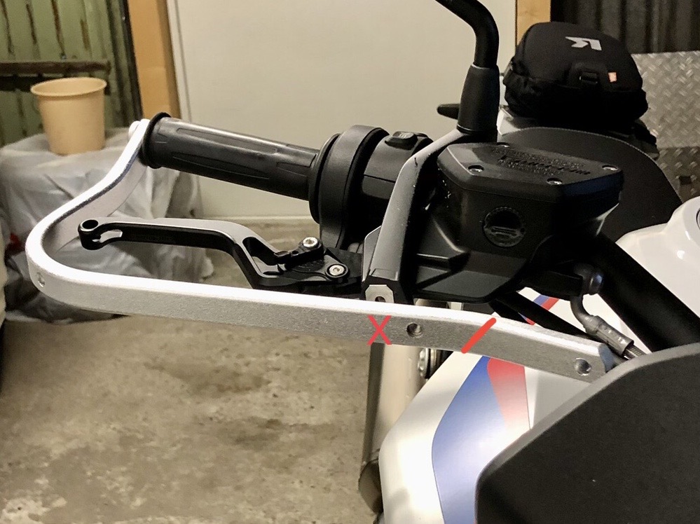

Wie hast du denn den OEM Ausleger mit den Abstandshaltern an den Alubügeln befestigt?
John_Stiles
John_Stiles
23.02.2024
312
Mit ner entsprechend langen Schraube. Vorher natürlich jeweils ein 5er Loch in beide Bügel an der richtigen Stelle gebohrt.
Ungefähr da, wo ich das X eingezeichnet habe. Dort wo der schräge Strich ist, habe ich die Bügel abgeschnitten. Der Kunststoffprotektor verdeckt die Schraube und schließt bündig mit dem Bügel dort ab, wo ich ihn gekürzt habe.
Macom
Macom
06.02.2023
221
Regensburg
Danke für das Bild. Mit Lenkergewichten könnte ja fast das bereits vorhandene Loch passen.
John_Stiles
John_Stiles
23.02.2024
312
Ja das könnte gehen. Den Arm, der an die Spiegelaufnahme geht, kann man ja auch noch ein wenig flexibel platzieren. Musst halt noch Abstandshalter basteln. Die muss man regelrecht modellieren aber ist auch kein Hexenwerk. Habe Kunststoffbuchsen genommen, die ich eh noch da hatte und mit ner Metallfeile bearbeitet.
Macom
Macom
06.02.2023
221
Regensburg
👍. Wenn ich wieder Lust zum basteln hab werd ich das evtl. auch in Angriff nehmen. Hab die Berotec wegen der Befestigung wieder abgebaut. Hat mir nicht so richtig gefallen. Schade, dass es die OEM-Ärmchen nicht aus Metall gibt.
John_Stiles
John_Stiles
23.02.2024
312
Ich finde es eigentlich gar nicht schlecht, dass die Ärmchen aus Kunststoff sind. Ist dann das schwächste Glied in der Kette und wird im Fall des Falles am ehesten nachgeben bzw. sich nicht verformen als wenn es Metall wäre.
