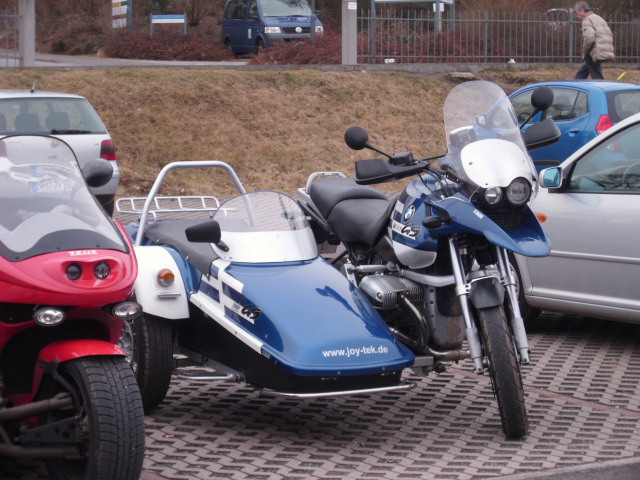

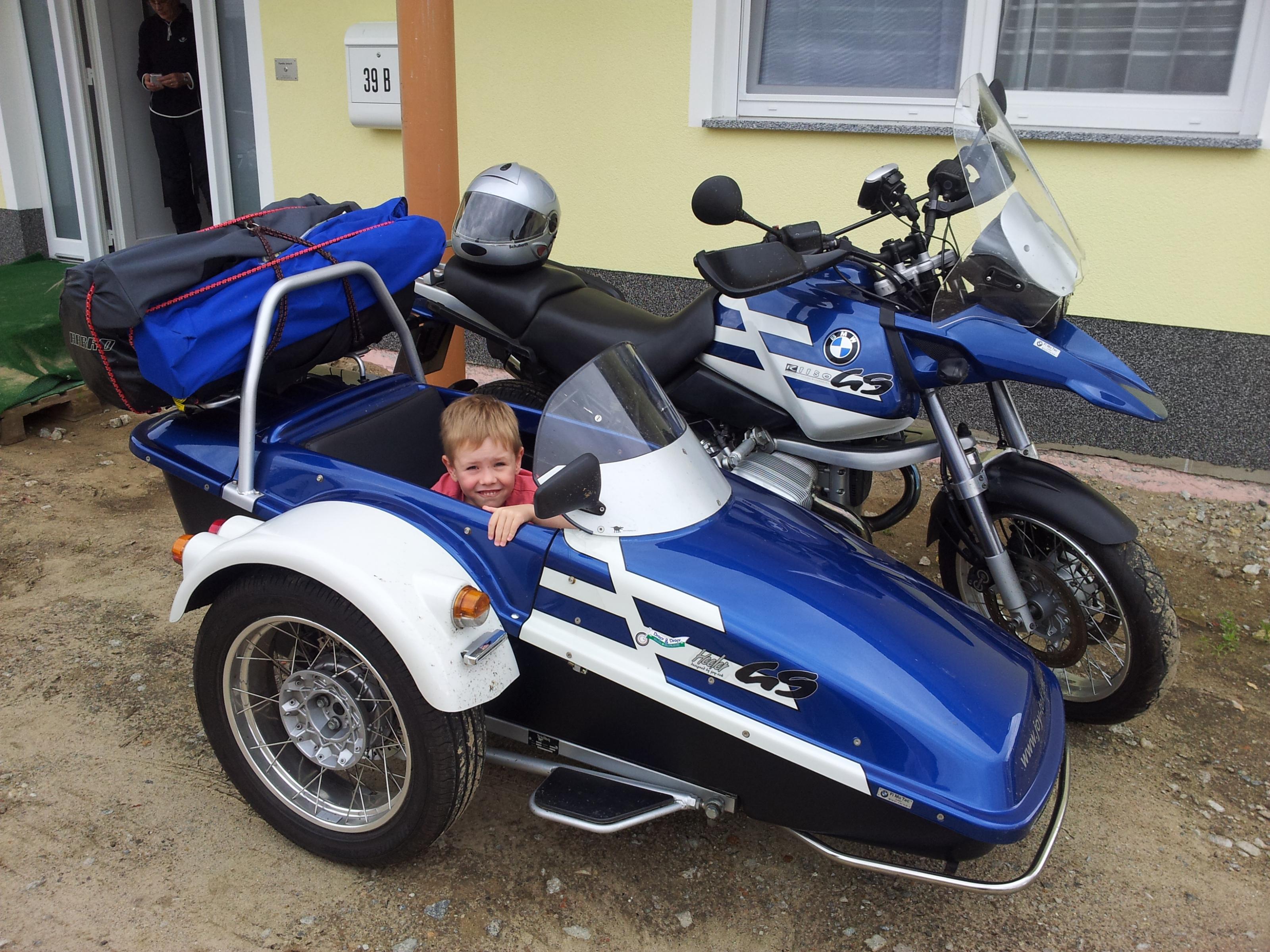

Anbei mal zwei Bilder von meinem Gespann. Das einzige was geändert wurde
ist die Übersetzung, da das Gespann noch Originalbereifung hat. Eine 1150 GS
mit Trip Teq Heeler .

Hallo BMW Goldy,
hast Du das selber aufgebaut, oder wurde das bei der zu erkennenden Firma gemacht?
Ist die Übersetzung im Getriebe oder im HAG gemacht worden?
Ich bin mit meiner "Ringsherum-Autobereifung" bisher sehr zufrieden.
Der Verschleiß hält sich eben seeehr in Grenzen.
Wieviele KM schaffst Du mit der Maschinenbereifung?

Hallo Globerocker.
Das Gespann wurde, meines Wissens von Manfred Dettmers selber gefahren. Er hatte es
dann bei Fimotec in Zahlung gegeben für zwei neue BMW"s. Die Übersetzung hab ich am
HAG geändert. Es war die Preiswertere variante. Ich habe ein HAG mit der Übersetzung 32:10
genommen. Die Drehzahl und Geschwindigkeit im sechsten Gang sind in etwa identisch wie bei
der ADV mit kurzen sechsten Gang. Jetzt muss ich nicht mehr bei jeder kleinen Steigung
runterschalten. Anfahren im ersten ist auch besser und man muss die Kupplung nicht übermäßig
strapazieren. Mein erster Gedanke war das Getriebe wechseln, aber es war keins auf dem freien
Markt zu bekommen. Wenn ich das Getriebe gewechselt hätte, dann nur wenn die Kupplung schon
am Ende gewesen wäre. Die Bereifung hält so ungefähr 5 tkm. Ich habe jetzt gerade neue aufziehen
lassen. Vorne Habe ich jetzt einen Heidenau ( K 76 ) drauf und für hinten und am
Beiwagen gibt es nur einen von Bridgestone in dieser Größe. Ich hoffe der vordere hält jetzt etwas
länger. Vorher hatte ich vorne einen Metzler Tourance EXP drauf. Am Sonntag geht's nach Finnland.
Mal sehen was dann noch vom Profil übrig ist.
Gruß Goldy!
