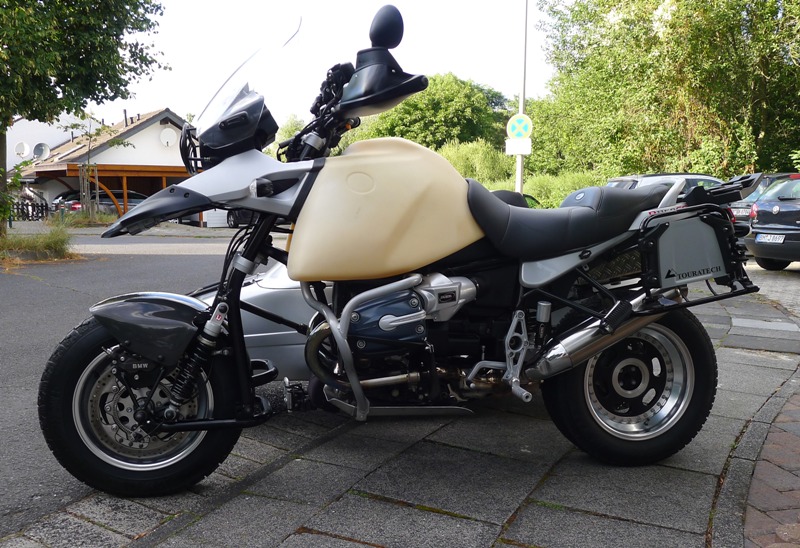

Damit demnächst mehr Sprit dabei ist....
Seit gestern 41L TT-Fass, Farbe fehlt noch ;-)

Yves,
was hast Du denn für ein Faß dass es einen Innenanstrich braucht?
TAnk kommt am Samstag vom Lackierer zurück und.... mit Entlüftungsbohrung im Tankstutzen passen 44L rein ;-)

Lack ist drauf Yves,
laufen tut er noch nicht. Nicht ganz so trivial die Sache wie es ausieht....

Sieht schick aus Bruno!
Meiner ist ein alter GFK-Tank von TT. Da müssen drinnen zwei, drei Lackstellen gemacht werden.
Die technische Sache muß ich dann auch noch lösen. Wie Du schon sagst: alles nicht so trivial... :rolleyes:

Hennef
Du weisst schon Yves dass TT die alten GfK-Tanks zurücknimmt und mit einem Aufpreis von 280 irgendwas € den Tank gegen die neue PA-Version tauscht (kannst Du im TT-Forum nachlesen).
Aber by the way, die Montage des Tankes ist wirklich nicht trivial...
- Pumpenplatte aufbiegen
- Pumpenverlängerung montieren
- Benzinschläuche motorseitig kürzen
- Benzinschläuche tankseitig 10cm verlängern........
Mittlerweile läuft er aber, ist dicht, Tankanzeige funktioniert, bis auf knapp 0,5L saugt die Pumpe den Tank leer und mit der 8er Entlüfterbohrung im Einfüllstutzen passten bei der ersten Betankung 42,5L rein.
PS: Cockpiterweiterung hab ich bei der Aktion auch gleich lackieren lassen und verbaut
(Siehst Du auf dem Bild oben mit dem Tank. Unterhalb der original Armaturen, da sind jetzt drin: 2 x 12V Steckdosen,
1 x 6 V Steckdose (Heizvisier), 1 x Baehr Helmanschlußsteckdose, 1 x Thermometer und 1 x Voltmeter)

Seeeehr fein! Gratulation!
Rundum gelungen! :)

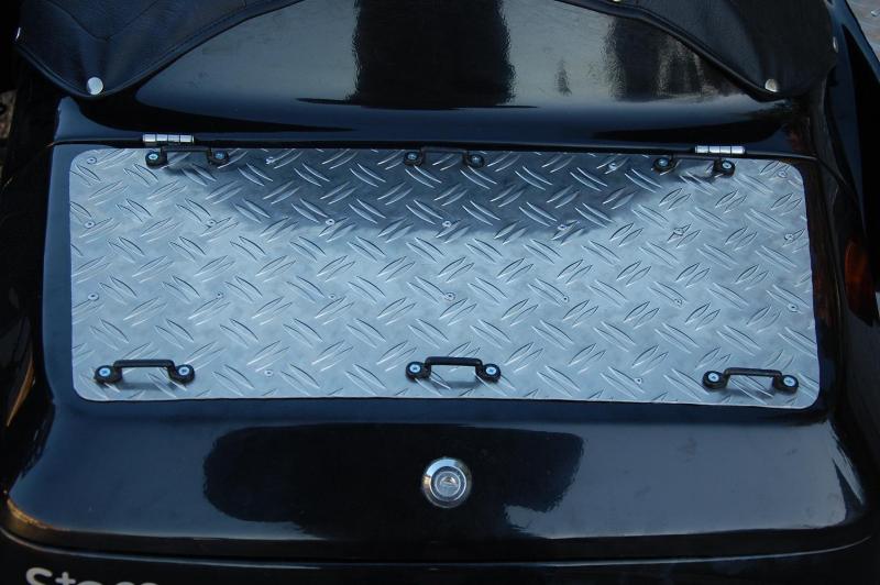

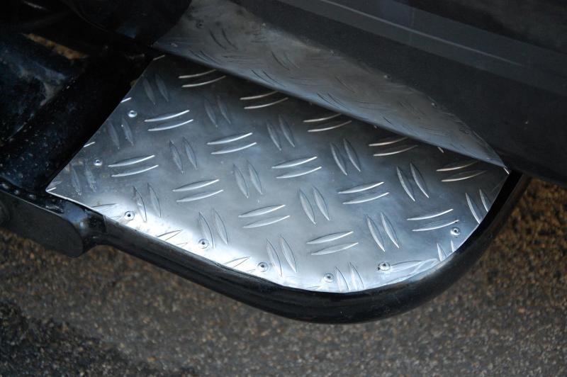

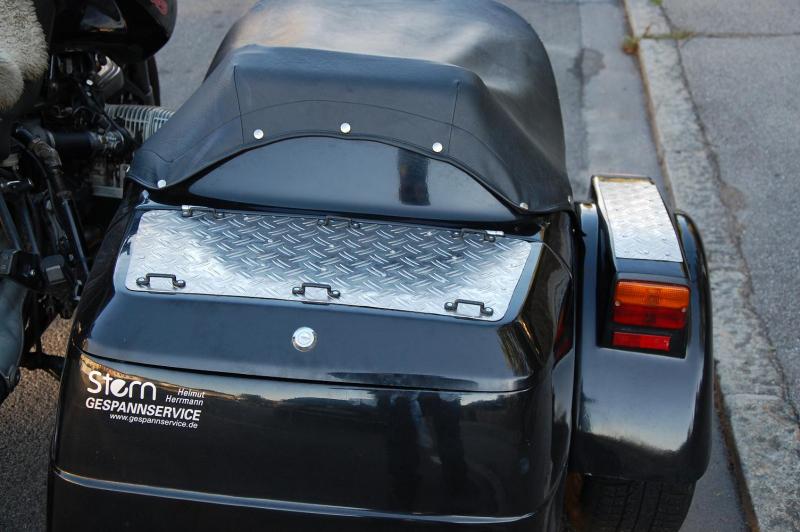

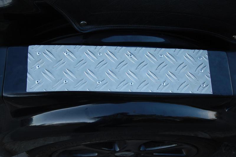

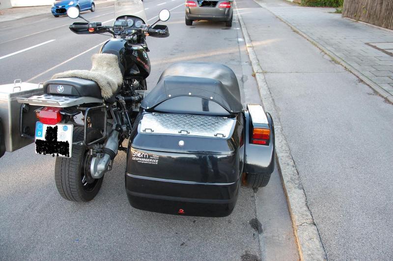

Hallo Bruno,
weiter vorn im Thema hatten wir es mal über die Riffelblechabdeckung.
Ich hab jetzt meine Heimwerkerkunst insoweit abgeschlossen und bei mir ein wenig geriffelt:
B2
B2
28.06.2005
373
Hennef
Hi Yves,
sieht gut aus, sparsam bist Du dabei aber mit den Nieten nicht umgegangen ;-)

- - - Aktualisiert - - -
Hi Yves,
PS:
Sieht man den dieses Jahr mal einer der Dreiradfahrer hier auf der Krystall- oder Savalenrally in Norge?
Die vielen Nieten deshalb, weil der Deckel konvex geformt ist. Und "Leerflächen" wollte ich vermeiden.
Keine der Rallyes klappt bei mir, leider :-(

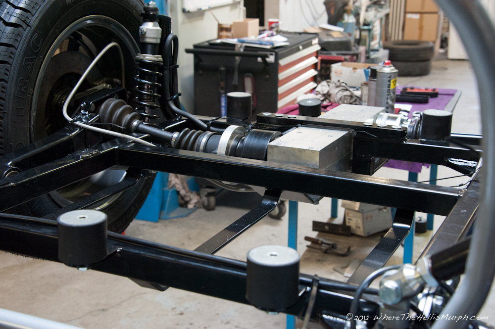

Morgen die Experten,
Sagt mal, kennt jemand von Euch GS-Gespann-Umbauten aehnlich der Ural? Also mit angetriebenen Rad am Beiwagen?
Muss ja mit der 1150 ordentlich gehen :D

Merci... Aber ich geh davon aus, das das Ding keinen Rueckwaertsgang hat, oder?
