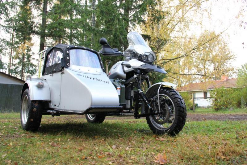

Hallöchen miteinander, mittlerweile habe ich auch ein Gespann mit der R1150GSA :wavespin:
Anbei ein paar Bilder und ein paar Eckdaten
Technische Daten
Motorrad
BMW R1150GS Adventure
Seitenwagen
modifizierter (gekürzter) Mobec Enduro Cross mit Einstiegsklappe und Zwischenboden
Seitenwagenrahmen und Hilfsrahmen: modifizierter Sauer Enduro, Sauer Schräglenker-Langschwingenfahrwerk
Gabel
geschobene (stufenlos im Nachlauf verstellbar)
Vorlauf
390 mm
Vorspur
24 mm
Nachlauf
32 mm
Radstand
1738 mm
Spurbreite
1305 mm
Leergewicht
391 kg
Zul. Gesamtgewicht
800 kg
Federelemente
Vorne
Stossdämpfer Bilstein Gasdruckdämpfer GV340, Federstärke 8.5mm progressiv
Hinten
Original BMW with 60% mehr Dämpfung, EZS Feder 14mm, 14 Windungen und 24mm Vorspannhülse.
Seitenwagen
Bilstein Gasdruckdämpfer GV325 Federstärke 8.0mm linear, Federverstellung per Handrad 20mm
Federwege
Vorne
82mm
Hinten
(original BMW)
Seitenwagen
75mm
Reifen
Vorne
150/70-17 (Heidenau K60 Scout)
Hinten
175/65 R15 Vredestein Quatrac 3
Seitenwagen
175/65 R15 Conti Eco Contact
Felgen
Vorne
4.00 x 17 BMW Hinterradfelge und Vorderradnarbe
Hinten
EVS Solid Verbundrad 6.0x15
Seitenwagen
EZS Solid Verbundrad 5.5x15
Bremsscheiben und Beläge
Vorne
Scheibe und Beläge Lucas
Hinten
Seitenwagen
VAG Golf I, Brembo P32B links, gold, Lucas MCB 075RQ
Bremssysten
Die Handbremse wirkt auf eine vordere Bremszange und eine Zange am Seitenwagen. Die Fussbremse wirkt auf alle drei Bremsen (vorne auf die zweite Scheibe und am Seitenwagen auf die zweite Zange an der selben Scheibe). Der Druck auf die Hinterradbremse kann über ein Ventil eingestellt werden.
Das BMW ABS system wurde entfernt.
Handbremszylinder
Orignal BMW
Fussbremszylinder
Nissin, 17,5mm Honda GL1800
Lenkungsdämpfer
16-stufig einstellbar
Benzinverbrauch
8.5 - 10l/100km
Tankfassungsvermögen
30l und 2x10l Reservekanister
Motorrad
210mm
Stauraum
Gesamt ca. 550l
2 x Zarges, #40837 (Seitenwagen) – 232l (2 x 116l)
1 x Zarges, #40678 (Topcase) – 60l
Odyssey I, Jesse Luggage, (Seitenkoffer) – ca. 105l
Touratech Tankrucksack - 31l
Stauraum Seitenwagen – ca. 122l
Verdeck
Es ist komplett abnehmbar. Die Seitenteile und Hinterteil können wahlweise mit Fenster oder Maschennetzeinsatz gefahren werden. Das Öffnen geht per Reisverschluss und Drehknöpfen.
Sonstiges
- Tiefgelegte Fussrasten (Touratech)
- Einstellbare Schaltwippe (Touratech)
- Lenkererhöhung (Touratech)
- Spoiler für Handprotektoren (Touratech)
- Windschild und Windschild spoiler (Wunderlich - Complete your BMW -)
- Ölkühlerschutz (Touratech)
- Scheinwerferschutz (Touratech)
- Aufgepolsterte Sitzbank
- Xenon Abblendlicht (HID50)
- Xenon Fernlicht (HID50 & Touratech)
- Wiederverwendbarer Ölfilter (Scotts Performance Products)
- Wiederverwendbarer Luftfilter (Touratech)
- Ölfeste Kupplung (Siebenrock)
- Remus Revolution Auspuff
- Endantrieb 37/11 from a R850GS
- Langer 6-ter Gang
Genaueres könnt ihr hier nachlesen ...

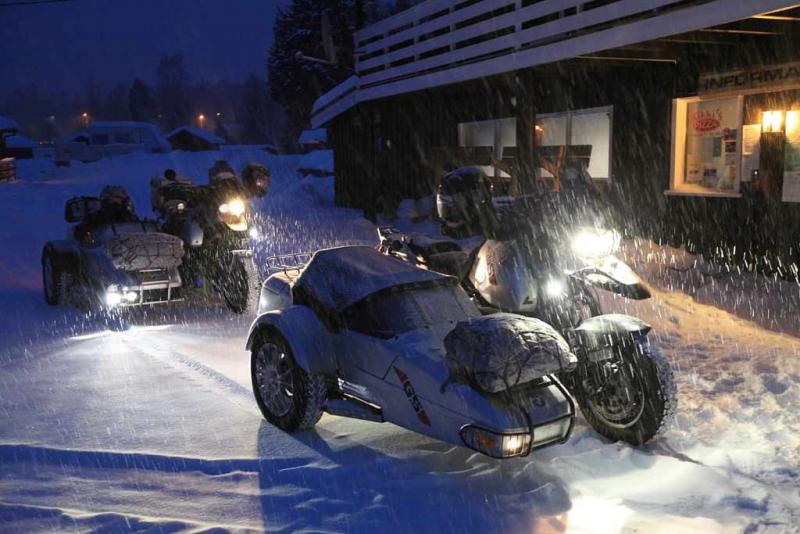

-32 Grad, festgefrorene Anlasser und Gaszuege und seit heute Schnee ohne Ende, Norge, Savalenrally.... morgen geht es zurueck Richtung Oslo...
ElchQ

So, eben sind wir wieder auf der Oslo > Kiel Faehre angekommen.
Morgen Abend wieder zuhause im warmen Stall.
Tja, warum frieren Anlasser und Gaszuege ein und.... warum bilden sich ab minus 30 Grad Wassereisklumpen im Benzintank...
Bis minus 22 - 25 Grad ist eigentlich alles heile Welt. Vorsorglich kippe ich aber bereits da den "Kondensferjer", den es in Norge an jeder Tanke gibt, in den Sprit. Auf das 40 L Fass ist dass dann ein knapper halber Litter der dazukommt und der verhindert, dass sich das Kondenswasser, das sich jede Nacht im Tank bildet, absinkt und friert... ja, das Wasser friert spaetestens ab minus 30 Grad im Tank, mitten im Sprit.
Auch spaetestens ab minus 30 Grad frieren dann auch die Anlasser ein. Macht sich am Morgen (mit einer vollgeladenen 80 Ah Batterie) so bemerkbar, dass der Anlasser nur "klick" macht und gleichzeitig das Voltmeter auf knapp 20V hochschnellt.
Der Magnetschalter rueckt ein, der Anlasser ist festgefroren, es gibt im Anlasser einen "kurzen". Nach 8 bis 10 mal klicken mit kurzen Pausen dazwischen dreht der Anlasser ploetzlich mit voller Kraft. Die kleinen Kurzschluesse beim "klicken" haben ihn aufgetaut. Mit der original Batterie geht so was nicht mehr, die waere durch die Klickerei schon tot. Deshalb konzentriert sich morgens auch alles darauf dass man "ein (1)" Mopped (mit der staerksten Batterie) ans laufen bringt. Wenn das erst mal laeuft, ist Strom genug fuer alle da.
Ansonsten haben viele eine normale zweite Moppedbatterie dabei, die sie nachts im Zimmer lassen und am Ladegeraet angeschlossen haben. Die werden dann morgens mit Fremdstarkabeln zum starten benutzt.
Bei mehr als minus 30 Grad faehrt das Mopped auch im Leerlauf los wenn man die Kupplung los laesst. Dauert ca. 5 Minuten bis sich die Kupplung mit normalem Kraftaufwand betaetigen laesst.
Wenn dieser Kraftakt den so eine eiskalte Nacht fuer Mopped und Mensch verursacht am Morgen ueberwunden ist, ist aber auch den ganzen Tag Ruhe, auch wenn das Mopped zwischdrin. 3-4 Stunden stehen sollte.
PS: Die Urals kennen von dem uebrigens alles nichts. Kondenser in den Sprit, morgens zwei mal getreten, dann der Starterknopf, dann laufen die wie Traktoren.
