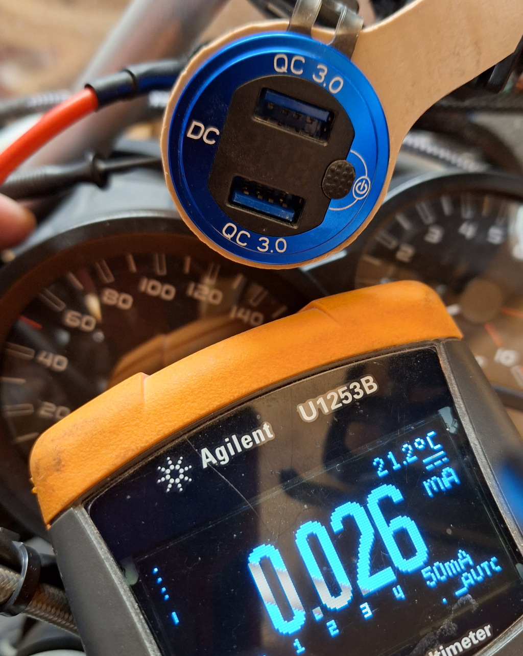

So, war gerade neugierig und bin selber nochmal zum messen in die Garage gegangen:
Ihr seht, meine Version braucht im ausgeschalteten Zustand 26uA. Bei einem von mir gemessenen Ruhestrom des Motorrads von 0.61mA sind das 4% zusaetzlicher Verbrauch. Solange man daran denkt das Teil auszuschalten kann man das also ignorieren und braucht keinen extra Schalter. ICh halte es auch fuer sinnvoll das nicht ueber Zuendung zu schalten damit man gerade mal eben ans Motorrad gehen kann um die aktuelle Batteriespannung zu messen. Mit aktivierter Zuendung misst man ja wieder was anderes weil die Batterie mit mehreren Ampere belastet wird.

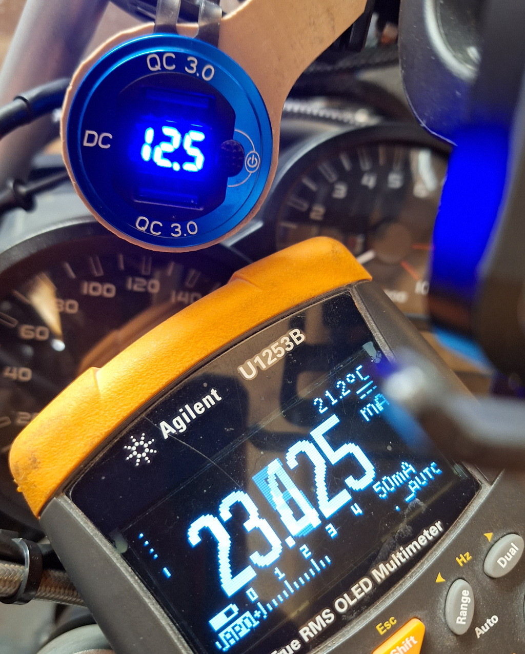

Und das ist der Verbrauch bei eingeschaltem Geraet. Also 23.4mA. Das kann man schon mal 2-3h laufen lassen ohne das es schadet, aber natuerlich nicht wochenlang!
Die gerade angezeigte Spannung von 12.5V sind uebrigens nicht korrekt weil sich nun das Multimeter in der Zuleitung befindet. Ohne Multimeter sind es 12.7V und das ist auch richtig nachdem ich meines "Pfuschkalibriert" habe. Wie ja oben schon erwaehnt ich musste bei meinem eine Diode in die Zuleitung einbauen weil es immer 0.7V zuviel angezeigt hat.
Wer also sowas kauft, IMMER nachmessen sonst misst man Unsinn!
