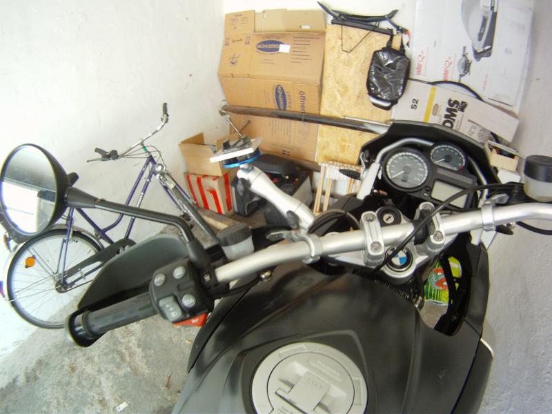

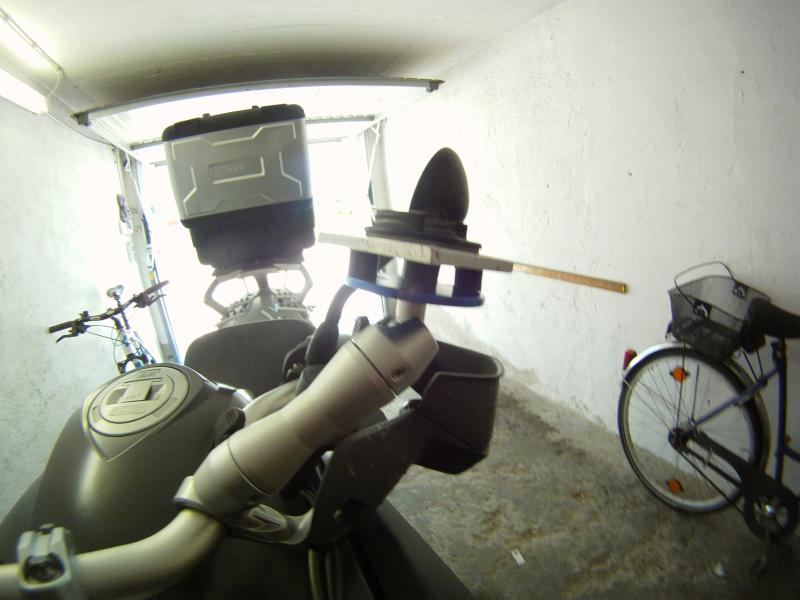

Habe mit der Gopro HD so ziemlich jede an der ADV und GS denkbare Montagestelle getestet - sogar mit gekauften und selbst gebastelten Silentblöcken mit hoher Dämpfung. Es gibt eigentlich nur zwei Stellen, an denen man vertretbare Bilder bekommt. Die beste Stelle ist Oberseite des linken Koffers nach hinten - aber filmt halt nur andere, die hinter dir fahren. Zweitbeste Stelle ist mit einem RAM Mountbügel direkt neben dem linken Spiegel - eine Fotoapparatkugel als Gegenstück unter eine dicke 5mm Aluplatte geschraubt und die Gopro Halterung aufgeklebt. Dazwischen eine lange RAM Verbindungsklemme. Das bringt zusammen soviel Masse, das die Kamera nur noch bei ca. 3000Upm noch schwingt, ansonsten ist sie ruhig. Die Position der Klemme an der linken Lenkerseit ist wichtig, hier ist nämlich ein Schwingungsknoten im Lenker, also kaum Bewegeung. Mit der Halterung weit nach außen geschwenkt bekommt man die Instrumente noch gut ins Bild, filmt aber eigentlich an der Scheibe vorbei. Montiert man dagegen den Bügel in der Lenkermitte (um durch die Scheibe zu filmen) sind die Vibrationen derart hoch, das in Minutenschnelle die Halterung des Gopro zerbricht...
Habe mal eben ein Bild mit leerem Gehäuse gemacht. In der Lenkermitte sieht man auch den zentralen Kugelkopf mit Schwingungsdämpfer. Da habe ich jetzt mein Zumo dran, dafür reicht die Dämpfung aus, aber filmen geht an dieser Stelle nicht.

na klasse :( so richtig prall ist die Lösung auch nicht.....ich hab an der HP am Motorrad keine Stelle gefunden, wo es nicht vibriert (der fehlt ja auch noch die Ausgleichswelle)
bleibt der Helm...
