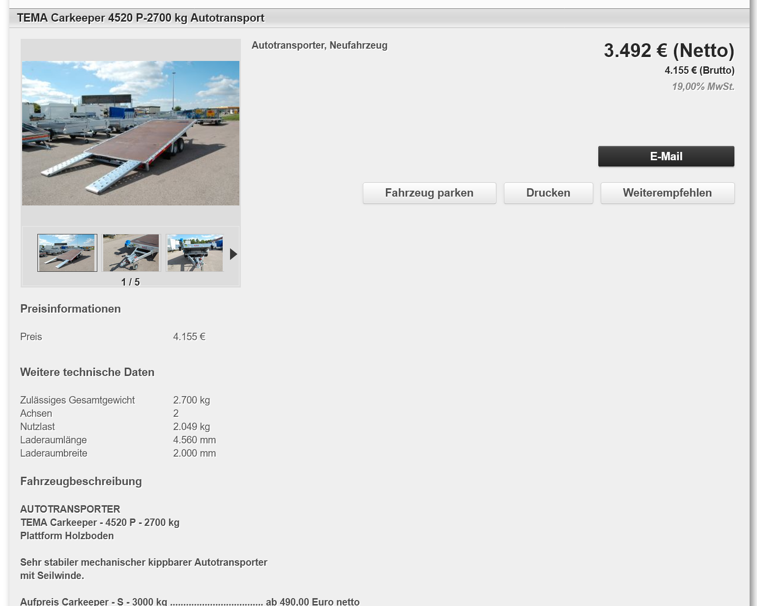

ich bin aktuell auf der Suche nach einem (vernünftigen) Autotransporter.
Bisher miete ich bei Bedarf einen, die Dinger sind dann aber nicht immer passend, meist funzt irgendwas nicht weil der Vormieter die Kiste ohne Kommentar über einen Schaden abgestellt hat, etc.
Bei der letzten Mietaktion musste ich erst 30 Minuten die Seilwinde entwirren und hatte die ganze Zeit Angst das mir das Seil reist und die Karre abhaut weil extrem verrostet :kotzen: und der Blinker links hat nur sporadisch funktioniert.
Was sollte das Ding können / haben:
  • 2700 oder 3000kg
  • 4,5m oder länger
  • kippbar (wegen Rampenwinkel und flachen Fahrzeugen)
  • Hochlader damit man an den tiefen Fahrzeugen die Tür öffnen kann
  • am liebsten geschlossene flache Plattform (Siebdruck / auch für andere Anwendungen geeignet)
  • optional Stoßdämpfer (für 100km/h) ist mein Zugfahrzeug zu leicht
  • Budget max 5.000,- brutto (rechnet sich dann innerhalb 100 Fahrten oder 10 Jahren :bounce: )
Wird ca. 1x im Monat genutzt um Fahrzeuge zu überführen und sporadisch für Materialtransport.
Im Netz bin ich auf den Temared Carkeeper 4520 / Martz GT 450 oder AT ALU- Kipper gestoßen.
Hat jemand Erfahrung mit den Teilen oder andere Empfehlungen?

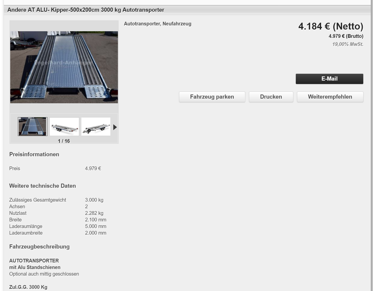

@ SQ18
Ich würde zu dem ersten mit geschlossenem Ladeboden Tendieren .
Hier hast du auch mehr als ausreichend möglichkeiten Zurrgurte anzuschlagen .
Ebenfalls kannst du hier eine Quertraverse anbringen die gerade bei anderen Transporten und Autotransporten von Vorteil ist.
Als Stopper und gleichzeitiges ausbalancieren für die Stützlast ebenfalls gut geeignet .
Als Zubehör gibt es auch Ladebord Wände was die Nutzung erweitert .
Das Modell mit Gitterroste mag gewissen Vorteile ( im Freien stehen ohne zu Rosten ect. ) haben, jedoch ist das bei Nässe nicht unbedingt ” begehbar ” wenn anderes Transportiert werden soll .
Auch sehe ich hier wenig Möglichkeiten für eine Normale Sicherung .
Je nachdem welches Gurtsysten du bereits hast , müßtest Du dann andere Gurte ( Radspanngurte ) für die Umschlingung der Räder und die Enden in die Gitterrost schlitze einhaken kaufen .
Normale Gurte passen hier nicht wirklich vollflächig mit den Enden beim Einhaken ..

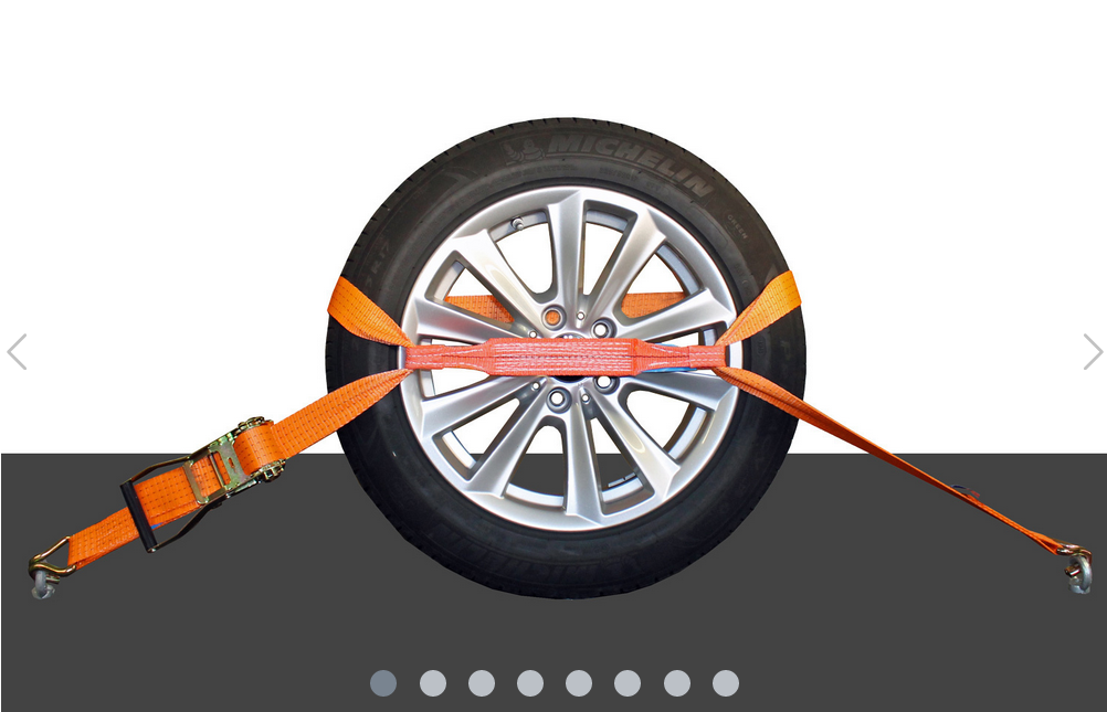

Zum sichern habe ich vier Radspanngurte und noch den ein oder anderen "normalen" Gurt -in die Fahrbahn spannen wäre mir suspekt.
Dann hast du genau den Punkt der mir auch real schon
" gestunken hat " erwähnt .
Nicht alle Fahrbahnen sind so stabil wie bei einem richtigen Autotransporter der keuz und quer durch die Lande fährt .
Ich habe solche Anhänger mit " solchen Fahrbahnen " berufsmäßig gefahren und das ist nicht so der letzte " Hit " gewesen , Gurte rasten nicht richtig ein Fahrbahn " Verzogen " ect ....
Die richtige sachgerechte Ladungssicherung ( wie sie bei den Lehrgängen gezeigt werden ) war bei dem Siebdruckboden deutlich einfacher und unkomplizierter .
Am Schluß wurden nur noch soche Anhänger verwendet wo auch die Antirutschmatten das besser vertragen haben und sebst der selbstklebende Antituschbelag war hier besser zu handhaben .
