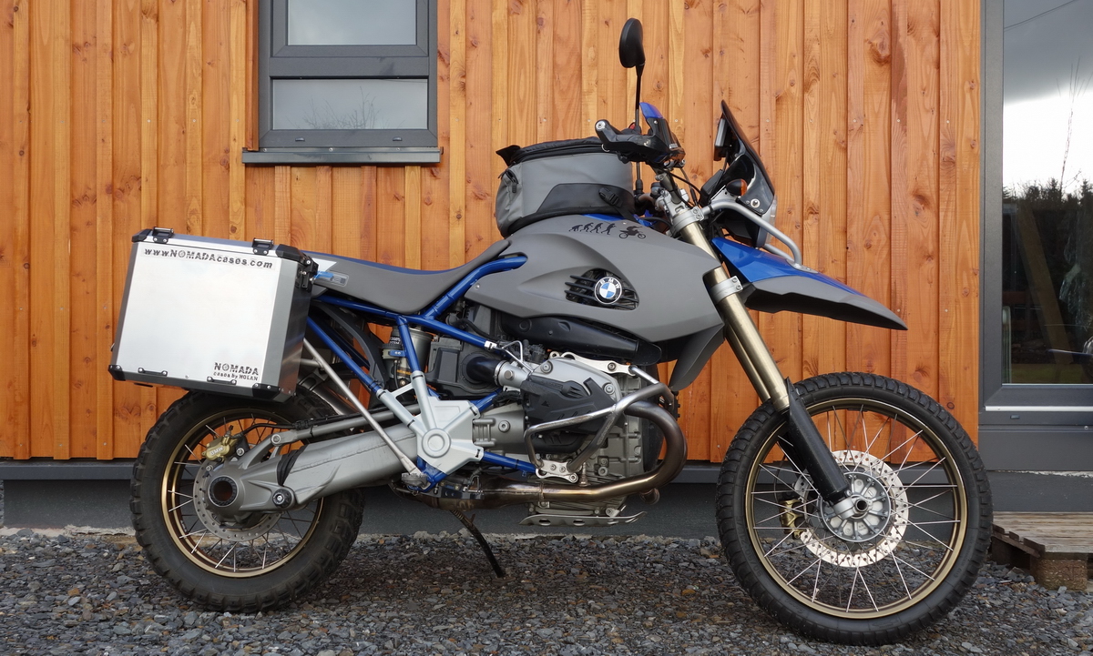

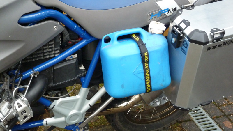

endlich mache ich meine HP2 E (fern-) reisetauglich - und habe inzwischen die schlanken HOLAN cases mit "cut for the exhaust" montiert ...
leider fehlt mir noch die passende Spritreserve; aber unter den Stichworten "Zusatztank" oder "Reservesprit" findet man zwar zahlreiche Threads und Lösungen, aber die mir vorschwebende schnell reversible und HP2E-schlank lassende "Billig-Lösung"habe ich dabei noch nicht gefunden.
Daher diese Anfrage:

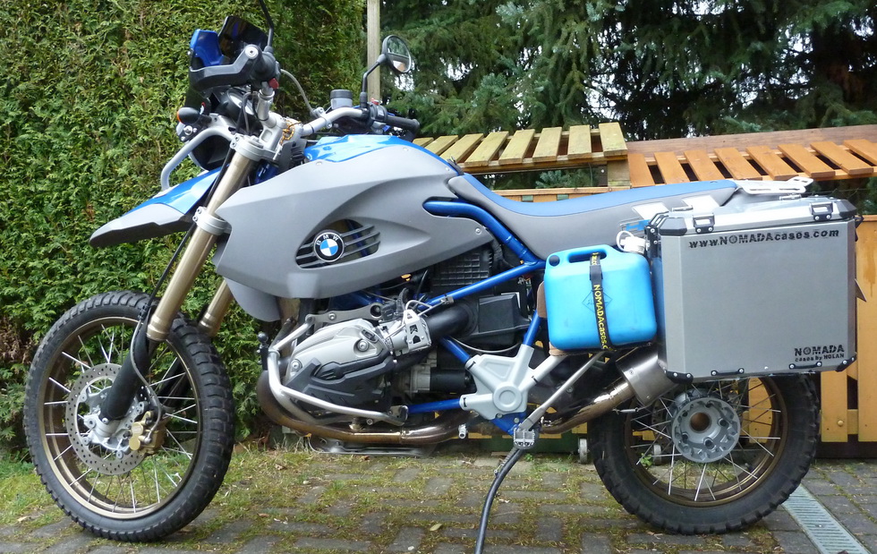

wer hat sich schon mal mit der in den folgenden Abb. mir vorschwebenden 2x5 l-Kanister-Lösung befasst bzw. diese umgesetzt?
vorab: ich brauche hier keine Hinweise auf die Gefahren der außen befestigten Kanister - die Vorteile überwiegen m.E. die Nachteile: extrem preiswert, jederzeit reversibel, (befüllt) nur für seltene Langstrecken im Ausland gedacht, im ungefähren Blau der HP2E erhältlich (Gulf-Kanister), ...
es bedarf lediglich einer im TT-Stil gefertigten Alu-Halteplatte bds., die am Rahmen und am HOLAN-Träger befestigt wird - selbstverständlich ohne Kanten, die die Achillessehne oder das Bein gefährden könnten - bei stiefeltragendem Fahrer und ohne Sozius!
wer hat sich schon mal daran versucht - schließlich ist der Standard-5l-Kanister der gebräuchlichste und weitverbreitetste Kanister all over the world. Was spricht gegen eine solche Lösung???

finde die Idee klasse. Einzig stellt sich bei mir die Frage mit der Abwärme vom Auspuff ...nicht dass Dir da der Kanister wegschmort ... macht ggf. Sinn noch ein Wärmeschutzblech zu verwenden ...
Servus Martin
moin Martin,
das wird kein Problem sein, Abstand ist groß genug!

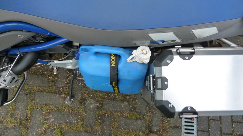

ich habe eben noch einmal die Probe-Position der Kanister im Sitzen und im Stehen gertestet:
wenn die Kanister dicht genug nach hinten an den Boxen liegen, ist für mich als Langbeiner der Freiraum für die Beine sowie für den Auf- und Abstieg groß genug.
Einzig die Befestigung mittels Alu-Halteplatte muss noch ausgetüftelt werden - und weil man ja das Rad nicht immer neu erfinden muss, geht meine Frage dahin: wer hier im Forum hat diese Positionierung schon mal selbst getestet und die Halterung umgesetzt ?

nichts spricht gegen solche Kanister, preiswerter kommst du nicht zu mehr Reichweite. ich hätte allerdings Blechkanister bevorzugt, aus optischen Gründen, kannst man auch lackieren, gebraucht ab 5€ neu ab 20€
technisch die beste Lösung wären 2 Rotopaxkanister mit je einer Gallone hinten oder vorne an die Koffer, abschließbar

...ich hätte allerdings Blechkanister bevorzugt, aus optischen Gründen,...
aber: Blechkanister sind schwerer und kantiger, die 5-l-Kunststoffkanister haben weiche, abgerundete Kanten, an denen man sich kaum verletzen kann - und wenn man zurück ist aus außereurop. Ländern mit suboptimalem Tankstellennnetz und sie gar nicht mehr braucht, ist eine frühzeitige Entsorgung unterwegs unproblematisch und hinterläßt keine Unkosten!
Zur Befestigung einer Halteplatte an Rahmen- oder Trägerrundrohren wünschte ich mir noch spezielle Schellen, die das Rahmenrohr oder das Kofferträgerrohr in einem bestimmten Winkel umschließen, meist aus Kunststoff oder Alu im Block gefräst.
Einfache Blechschellen mit Gummi geschützt reichen nicht, da die Schellen das Rohr nicht unbedingt rechtwinklig "schneiden"
Gefragt sind also weiterhin Bastler, die so eine Befestigung schon mal gelöst haben.....

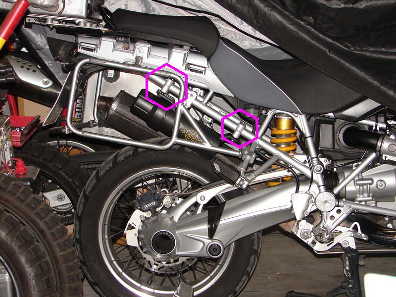

der "philofax" hier aus dem Forum hat damals die ToolTube mit dem Befestigungssatz von Touratech Kofferhaltern an seiner 12er GS montiert.
Anbei das Bild davon ... hier ist der Link zum Thread Beitrag 9 ... vielleicht ist das ja die Lösung nach der Du suchst? An die Halterungen kannst Du sicher Deinen Halter für die Kanister gut befestigen.

Der HPN-Tank ist klasse - keine Frage; aber 1500 Euro um max. 1x/Jahr für ein paar Wochen Reservesprit auf längeren außereurop. Touren evtl. zu nutzen, dafür ist eine dauerhaft schlanke und "billige" Lösung schon überlegenswert.
Zum Auspuff: habe die Hitze dort getestet - dürfte kein Problem sein!
wenn man mir aber mal einen HPN-Tank günstig anbieten sollte, könnte ich schon schwach werden ...
@Martin: genau solche meinte ich, kann diese Schellen bei TT aber nicht finden!

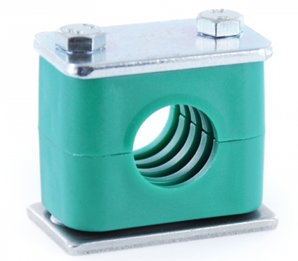

Wie wäre es mit Hydraulikrohrschellen ??
Sind nicht so schön wie CNC gefräst aber billig und stabil.
An der Anschweissplatte kannst jede Menge Laschen, Muttern, etc.. anbringen.

Danke, Ddorf, für diesen prima Tipp:
Habe heute mal diese Rohrschellen für 18, 20 und 25 mm bestellt und werde sie testen!
Es gibt diese Schellen wohl auch in schwarz und mit Edelstahlhalteplatten - sind dort nicht gelistet und werde ich auch erst gesondert ordern, wenn sich in der Praxis eine gute Verwendung dafür erweisen sollte. Ich werde berichten, ob die Schellen tauglich sind!

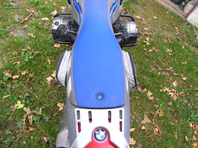

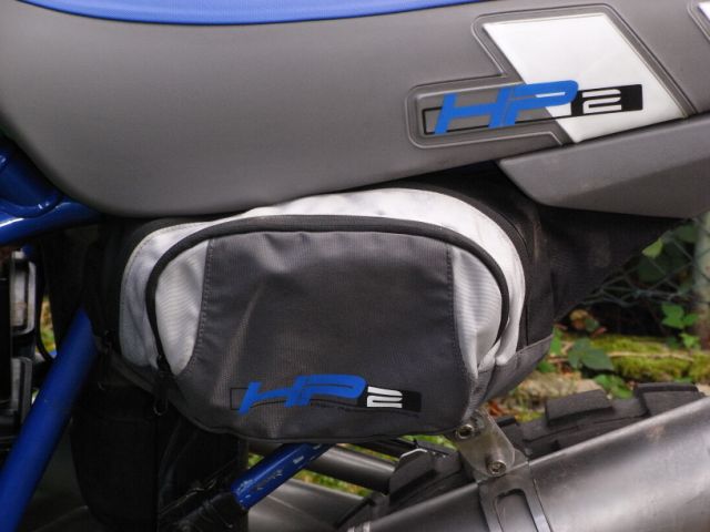

Welche Minipacktaschen sind bei dir gemeint?

Erst mal ein Bild von der Schelle, die ich gemeint habe.
Irgendein stabiler HP2 Zusatzheckgepäckträger (W*lich oder A*Queens ??) verwendet sie auch für die Befestigung am Rahmenrohr.
Mit Minipacktaschen meine ich die Hipbags, mit 3mm PVC-Platte am Rücken verstärkt und am Rahmen mit den entsprechend Gurten befestigt. Hält bombig und stört an der Stelle weder im Stehen, Sitzen oder Fallen. Einzig die Reissveschlüsse halten auf Dauer keinen Matsch aus.
Der Wundersame Träger hat diese Schellen.Hersteller ist Hepco und Becker. Ich wusste gar nicht, dass dies Standardschellen (Hydraulikrohr) sind....wieder was gelernt.
