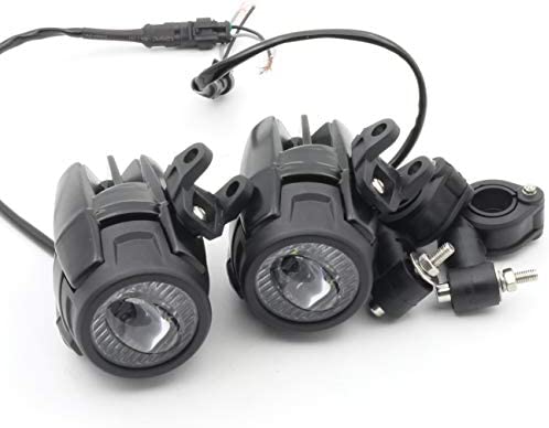

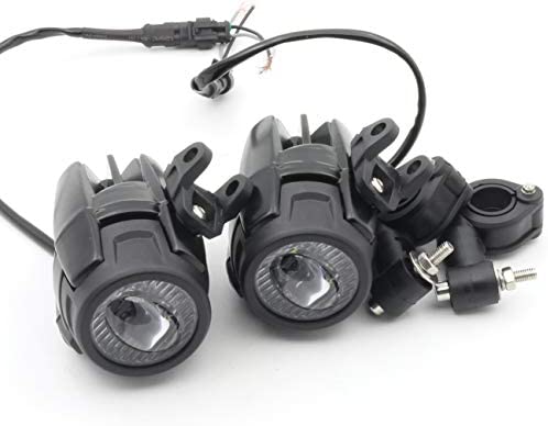

Hi Ferri
Ja würde auch sagen das die 2W jetzt nicht so ins Gewicht fallen.
Zumal sie ja nur bei Bedarf zugeschaltet werden.
Aber Led Zusatzscheinwerfer kosten jetzt auch nicht so die Welt.
Die hier mit Halterung 79€.
Servus!
Eine Frage: Woher stammen die Latüchten?
Ich denke dabei evtl. an meine 1150er GS... :)

Wenn dir ein Auto in der Kurve entgegen kommt nützen dir die "breiten Angabe"
durch die Lichter auch nix.
Die leuchten für dich mehr den unteren Bereich der Strassen aus.
Aber ja ein Sicherheitsaspekt ist es schon.
Man wird gesehen auch bei Tage.
@BigJay beim große A..mazonas 😉
Da wird dir geholfe.
