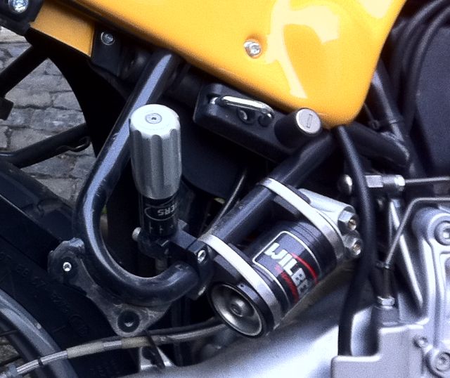

Keine Klicks heißt komplett zu????
Und Du hast keine hydraulische Federvorspannung?
Sieht die Verstellmöglichkeit hinten so aus?
