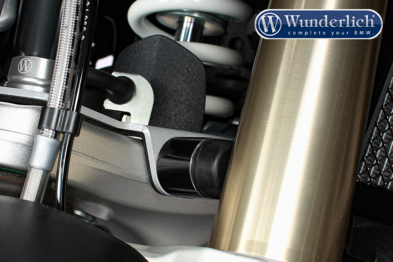

Ich installiere schon fast standardmäßig einen Mudsling als Schutz vom Federbein.

Danke, welchen Schaden verhindert eine Lenkanschlagbegrenzung? Mir ist wichtig, dass ich nach einem Sturz weiterfahren kann....jedes Motorrad hat doch eigentlich eine, oder? Ist der bei der Gs so schwach (steht zumindest in der Wunderlich Beschreibung)? Jetzt, wo du es erwähntest, gehört hatte ich schon ein paar Mal davon, hatte aber nie nachgehakt und es wieder vergessen....schränkt der auch den Lenkwinkel etwas ein?
Und zum Thema Mudsling, hat Wunderlich eine Empfehlung geschrieben, dieses Teil nicht in Verbindung mit Stollenreifen zu verwenden...

Ah ok, ich fahre nicht mit Stollen. Dann wird es evtl. vielleicht zu eng mit dem Mudsling.

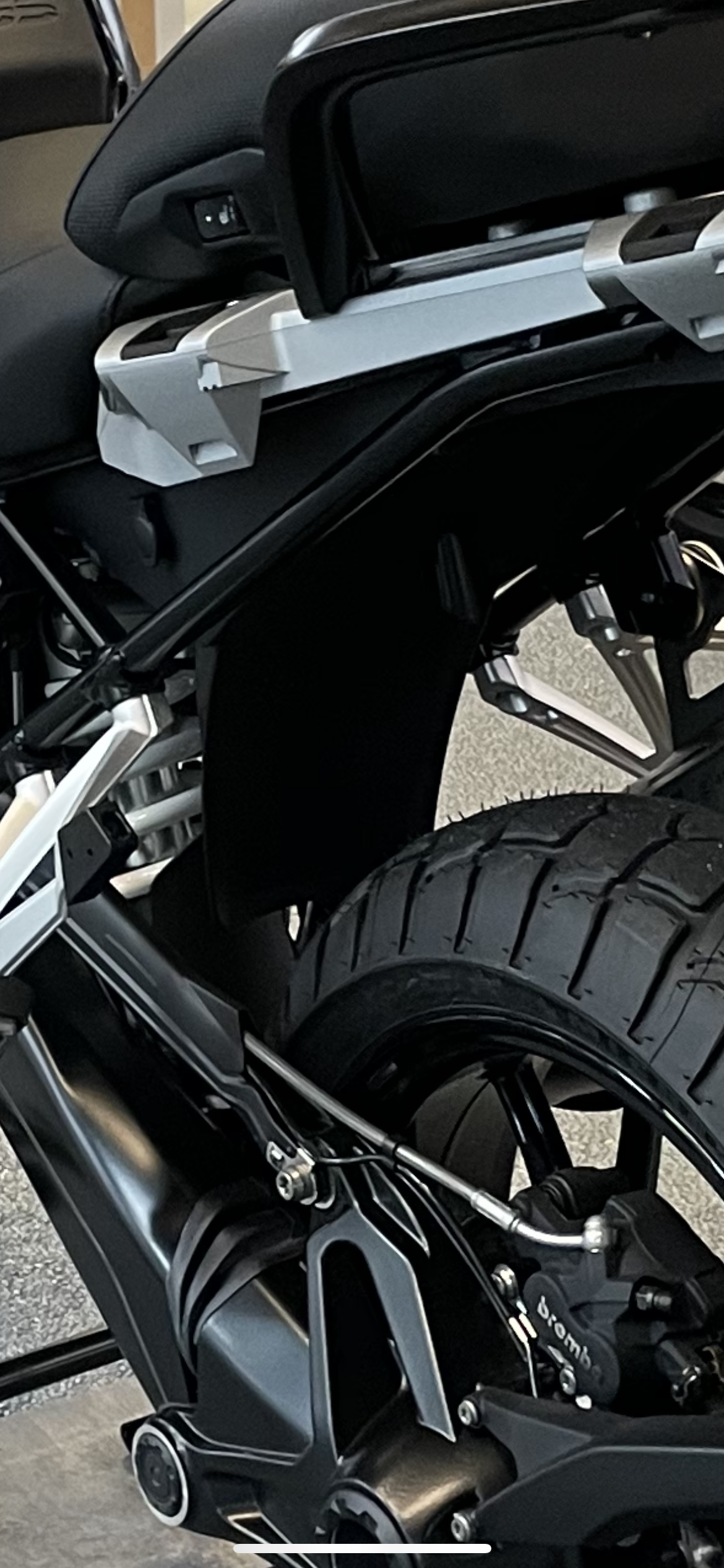

Ich hatte mich für die 2021er GS mit Mudslings beschäftigt. Ist die Serienausstattung an der TB hier anders als an <= 2020er Modellen?
Nein
