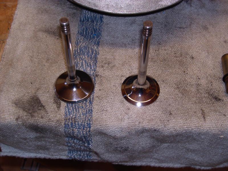

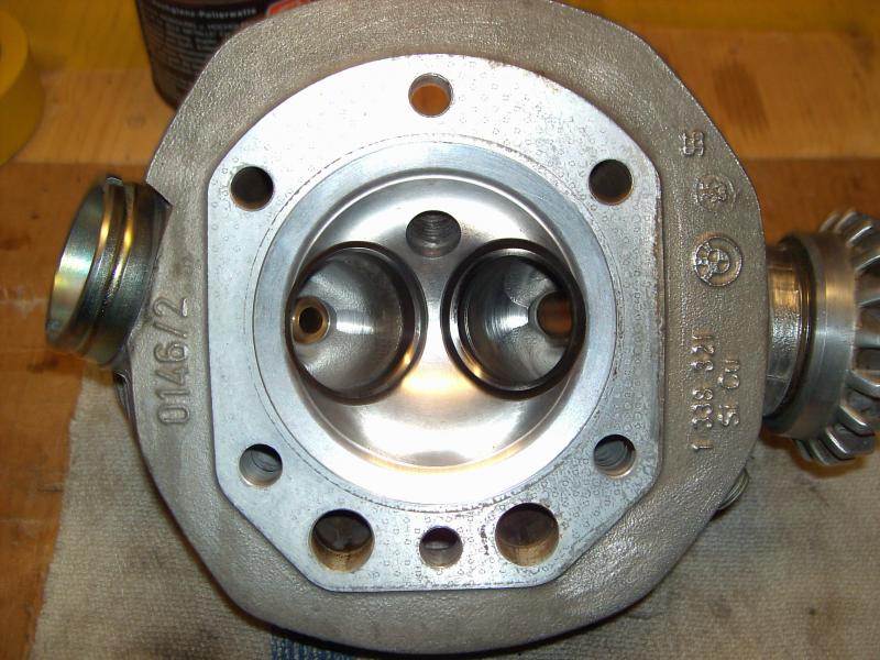

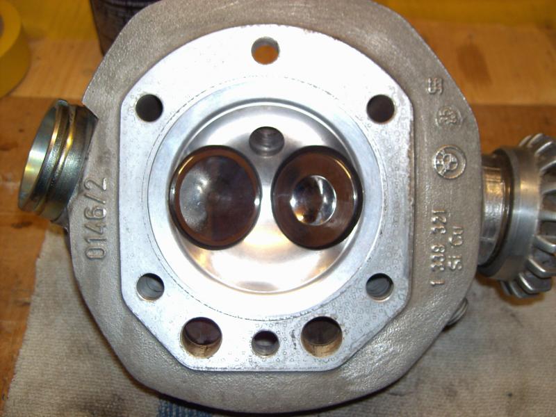

So, jetzt ist die Kuh im Stall und die Köpfe sind ab.
Auslassseitig sind die Führungen zwar noch in der Toleranz aber doch schon an der Verschleissgrenze, Einlass ist noch alles beim Einbaumass.
Ventile sind auch in Ordnung doch mit viel Ölkohle behaftet.
Jetzt wird alles mal schön sauber gemacht, neue Ventilführung bestellt und eingebaut und dann schau´n bzw höhr´n wir mal.

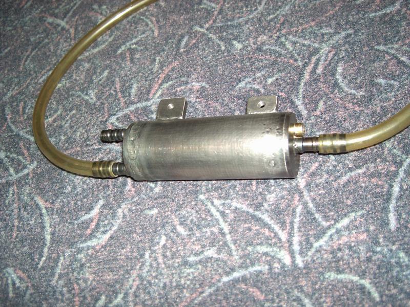

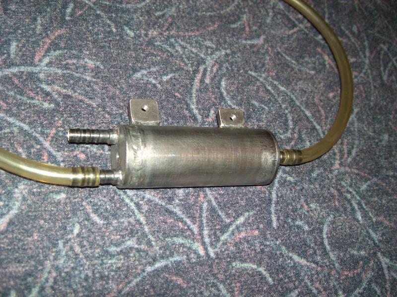

1. Version
des Ölabscheiders ist soweit mal fertig, der wird aber des Platzes wegen wieder auf Lager gelegt.
mach mit grad an die 2. Variante.
Gruss Ralf

Hi Ralf!
Wäre nett gewesen wenn du was daneben gelegt hättest,damit man sich ein Bild von den Abmessungen machen könnte.
Karl
