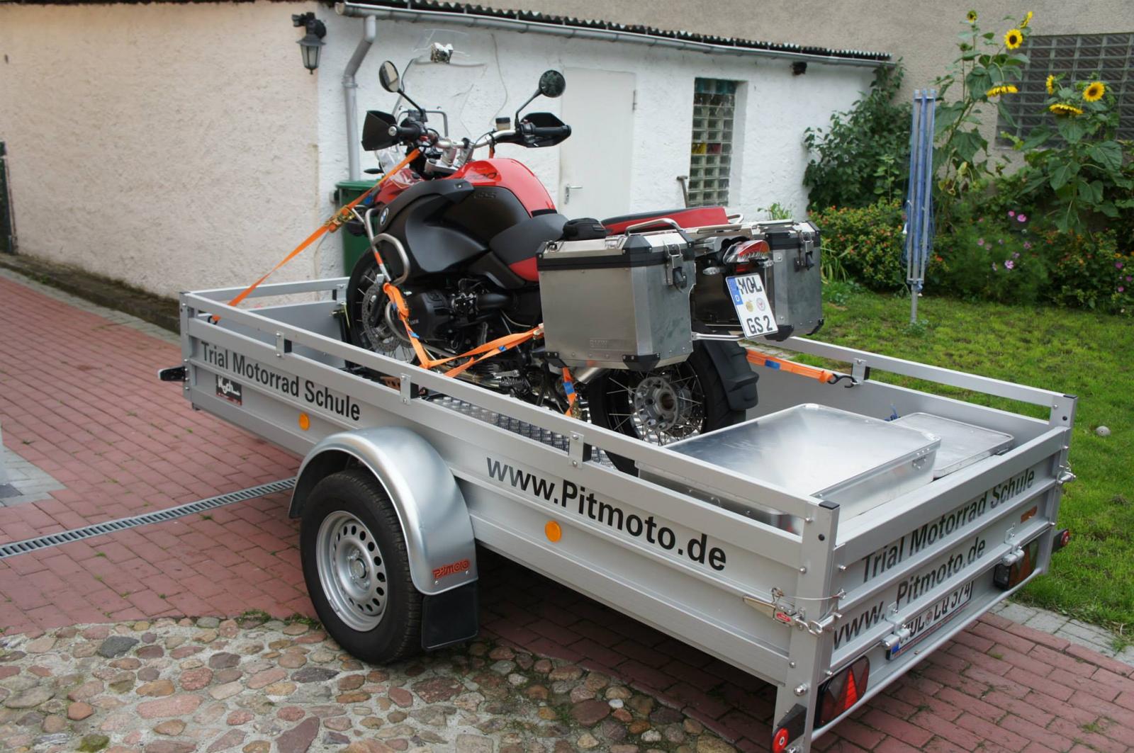

Also ich hasse auch diese öde Autobahn. Vorteil mit dem Hänger, wenn mal was passiert, einfach aufladen und ab nach Hause!
Das verzurren ist schon gut beschrieben, aber bitte nicht bis auf Block zurren! Die Gurte sollten nicht solche billige vom Baumart sein, die die können reißen, das ist uns schon 2 mal passiert.
Hier gibt es eine Fa. Seilflechter, die solche Gurte herstellt, zwar nicht so günstig, aber die halten was aus!
Zum abkleben nehme ich breites Tapeband! Sind die Enden zu lang, rolle ich nach dem verzurren zusammen und befestige die mit einem Kabelbinder, so flattern sie nicht durch die Gegend.

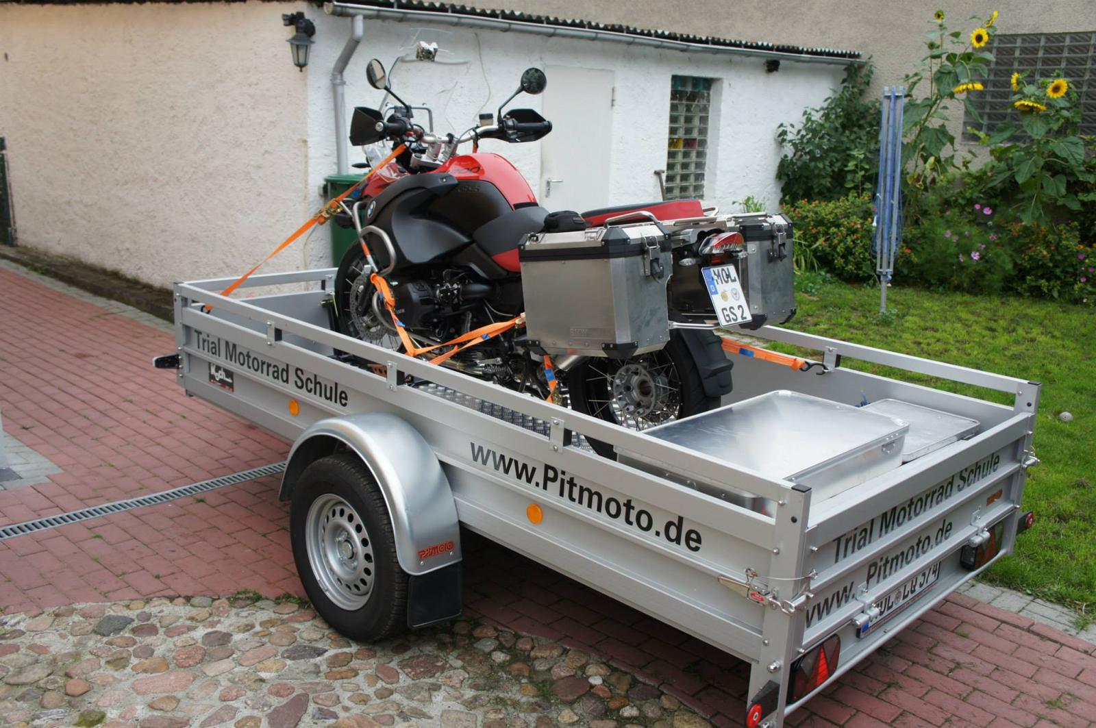

Also hier im Baumarkt gibt es Gurte von ca. 10-40€ das Stück.Letztere sind zugelassen und TÜV geprüft für die Ladungssicherung im Transportwesen.Da sollte auf alle Fälle was verläßliches für unsere Zwecke dabei sein.
Aber,gerade weil hier nie auf Block gezurrt wird,ist es ein Unding das da was gerissen ist.

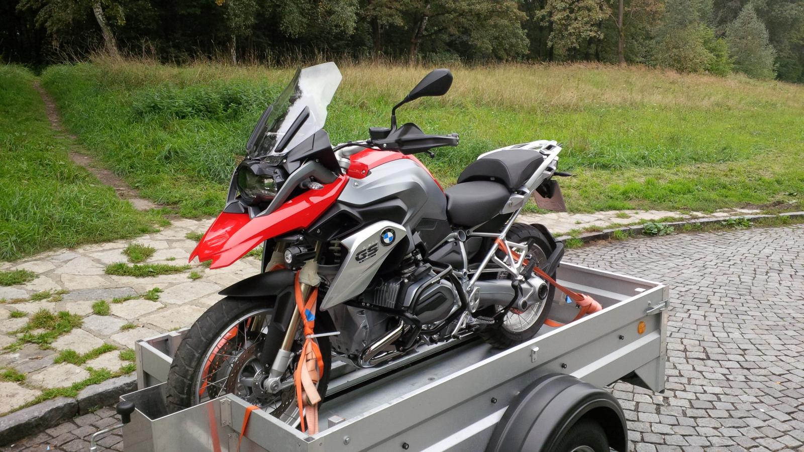

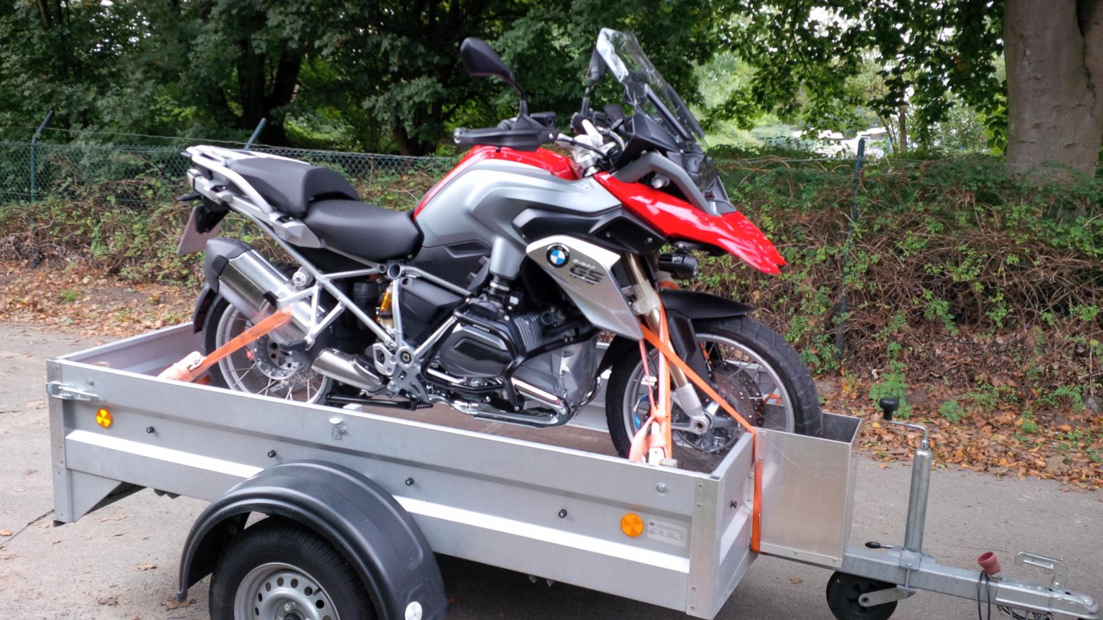

Der Hänger macht aber n guten Eindruck.Der is doch sicher neu,oder?Is der für 100 km/h zugelassen?
Ungebremster Blechanhänger, Gurte zum Teil abgeknickt über die Bordwand. Motorrad steht sehr weit vorne, mit vollem Tank sicherlich wird sicherlich die erlaubte Stützlast des Anhängers überschritten, evtl. sogar mit leerem Tank da das Moped deutlich vor der Achse steht. Das ist von der Bauart her ein Anhänger für leichte Gartenabfälle. Ich wundere mich immer wieder was für Gurken auf der Strasse zugelassen werden.

Da ist was dran …!!!!!:goodpost:

Wieso?
Hänger ist bestimmt ein 750 kg Teil (so viel wiegt die LC nicht)!
Beladung sieht für mich gut aus (Motor ist fast mittig über der Achse und somit mit sicherheit die Stützlast nicht überschritten!
Mir gefällt der UMBAU! Könnt ich mir für mein Stema auch überlegen!
Momentan lass ich die Heckklappe weg das die Mopeds zu lang sind;)

Mein Kommentar zum Hänger war eher ironisch gemeint.Hab bloß den Smilie vergessen.

hier teile ich deine bedenken nicht.
