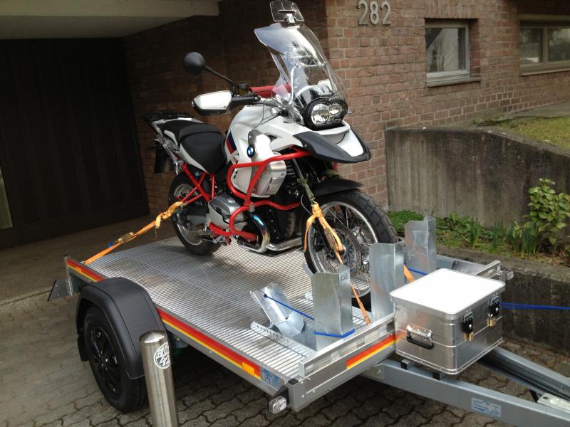

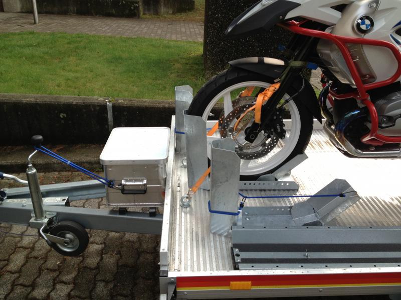

Also hier nochmal meine Wippen, die stehen so auf dem Hänger und hält Klasse
