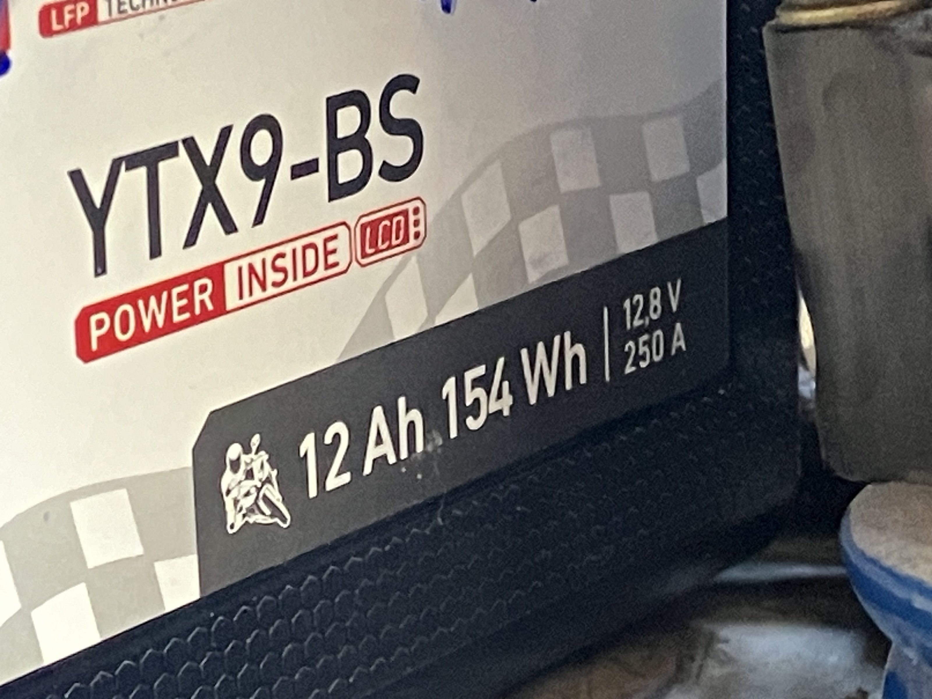

So, nach der Original Bleibatterie und zwei LiFePo nun die dritte LiFePo :
Bisher immer 48 jetzt eine „Accurat“ mit 154 Wh
Mal schauen, wie lange so etwas billiges (?) hält

Hast Du mal die Bewertungen auf der Verkäuferseite gelesen (speziell für R1200)? Hoffentlich hast Du da nicht ins Klo gegriffen. Weit runterscrollen!
Accurat Sport LFP YTX9-BS Lithium Motorradbatterie
Der Preis ist einfach verdächtig niedrig und paßt dabei nur zum angegebenen Kaltstartstrom CCA-18 °C von 250A (der liegt üblicherweise bei solchen Akkus auch erheblich höher), aber es sei Dir gegönnt, daß es klappt. Kannst Du ja hier auch entsprechend vermelden.

Danke 🙏👍
Ich beobachte das sehr genau
Bis jetzt : spürbar schwerer Akku und hat gefühlt etwa den gleichen Durchzug
Zehn mal in unmittelbarer Folge den kalten Motor gestartet, klappt zumindest

154 Wh bei 1,8 kg für 63 Euro..... :confused: :(
Meine Intact mit 6 Ah = 72 Wh wiegt 1,5 kg und kostete 220 Euro. Und reißt schon den dritten Boxer an.
Hoffentlich hat diese Accurat wenigstens 6 Ah, alleine bei dem Preis kann ich es nicht glauben.

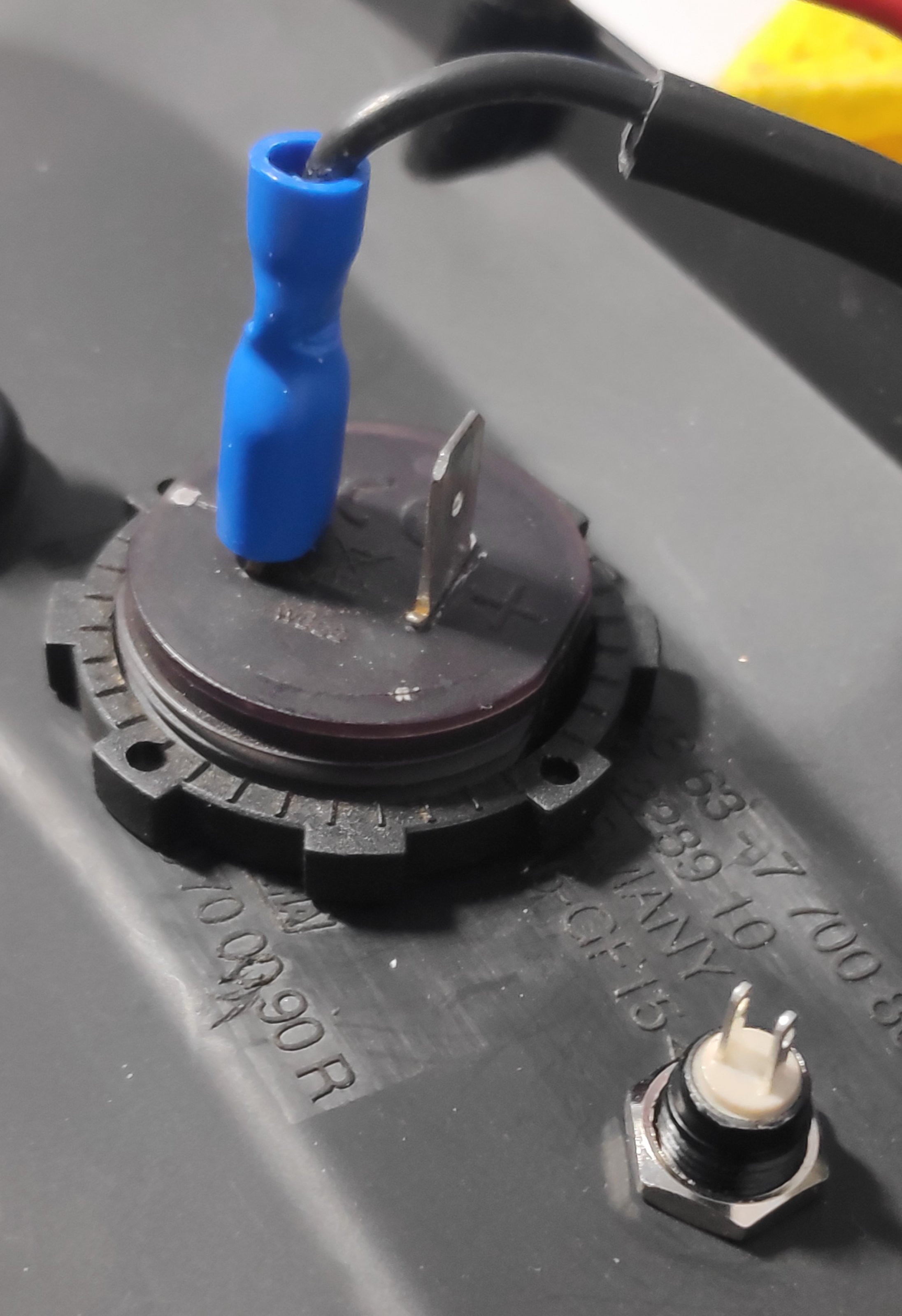

So, jetzt erzeugt das Problem Spannung mit Trennschalter messen ein neues Problem. Hätte ich doch gleich den Amazon Voltmeter reingemacht, aber es sollte ja komplett getrennt sein.
jetzt suche ich einen kleinen Stecker zum Anschluss von diesem verfi....ten China Schalter der nur haselnussgroß ist. Denn Löten ist unsinnig, da müsste ein konfektionierter Stecker rein den ich auch crimpen kann.
Ich muss mal in meinem Fundus schauen, vielleicht habe ich da noch was rumsausen. Aber vielleicht hat der eine oder andere von Euch der öfter mit solchen Krümeln von Schaltern und Steckern zu tun hat, hier einen Rat wo sich das entsprechende Teil beschaffen lässt?
Das Problem ist insofern perfid, denn auf allen Abbildungen etc. fehlt oft eine Angabe der Größe. Das Abgreifen aus einem Vorrat und Aufstecken mit der Aussage - passt oder passt nicht - ist so nicht möglich. Dumme Situation.

Hallo Uli,
leider nein. Die Fahnen haben 1,5 x 0,5 mm, hab jetzt mal gesucht. Es gibt auch 1,5 mm Flachsteckhülsen, allerdings unsicher, ob da der Drahtquerschnitt 1,5 mm² oder wirklich das Außenmaß der Fahne gemeint ist.
Irgendwo habe ich bei mir solche kleinen Fuzzis, aber wo ..

Der gezeigte Anschluss ist mEn zum Löten gedacht.
In der Größenordnung kenne ich nur AMP MCP Buchsen - die sind allerdings für einen anderen Einsatzzweck gedacht und würden nur zufällig funktionieren. Unter wirtschaftlichen Gesichtspunkten kann man sie nicht in kleinen Stückzahlen erwerben (18 Euro Versand).
Alternativ gleich eine wasserdichte Variante mit Drahtenden nehmen. Andere Lösungen sind schnell wirtschaftlich unrentabel oder technisch unzumutbar (Lüsterklemme zuschneiden oder Adernendhülsen vercrimpen).

154 Wh, also 12 Ah sind laut Aufdruck eine zugesicherte Eigenschaft.
Wenn nein -> Wandlung :smile:
12V 100Ah LFP kosten um die 250 EUR. Da geht auch 12 Ah für 63,-. Die Zellpreise geben es her.
Interessant ist allerdings, dass die 78Wh/6 Ah Version beim gleichen Lieferanten 10 EUR teurer ist. Ein Schelm ...
