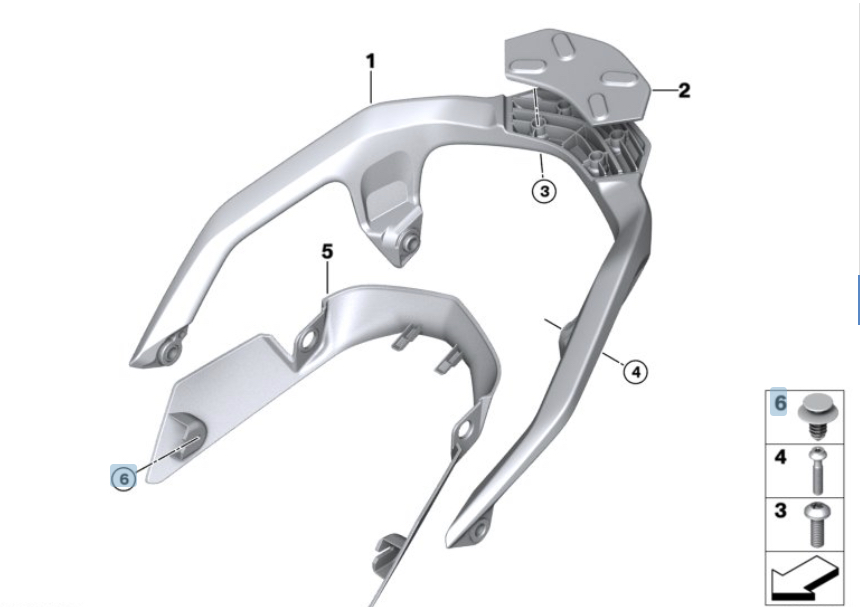

Selbst die Ersatzteilliste bringt nicht so richtig Aufklärung.
Das sieht mir nach einer deutschen ET-Liste aus, darf ich fragen, wo man die findet, zumal es sie bei Leebmann immer noch nicht gibt?

Die Überschriften in den grauen Feldern sind in diesem ETK teils sehr irritierend bzw. m.E. falsch.
Das ist mir schon bei mehreren Seiten (z.B. auch bei den Lenkern) aufgefallen.
Den flachen Soziussitz Style Sport also Position 1 im Bild habe ich bestellt.
Teile Nr. ist 52 53 1 541 507 - kostet 272,-€ und ist ohne Sitzheizung.
Die Gummipuffer (Pos.4) sind übrigens an der Sitzbank schon dran.

Nicht wundern, pos. 3,7 gehören natürlich nicht zum Griff und 4 habe ich doppelt bestellt, da ich es selber in Heckrahmenfarbe testweise lackieren will:
Aktueller Status Ihrer Artikel:
1. BMW Zylinderschraube, M8X40 (07129908466), Anzahl: 4, auf Lager
2. BMW Linsenschraube, ISA 4X12 (07147135132), Anzahl: 4, auf Lager
3. BMW Soziussitz Sport (52531541507), Anzahl: 1, auf Lager
4. BMW Abdeckung Heckrahmen (46637106015), Anzahl: 2, auf Lager
5. BMW Haltegriff (46725A75D68), Anzahl: 1, auf Lager
6. BMW Clip (52105A09840), Anzahl: 2, bestellt
7. BMW Schutzgitter Kühler (46631683109), Anzahl: 2, auf Lager
8. BMW Blende Haltegriff (46725A75BA2), Anzahl: 1, auf Lager
Status der Artikel, die für Sie bestellt sind:
6. 2x 52105A09840 Datum unbekannt

Ähnlich bei mir. Ich bestelle mit Kofferträger/Topcaseträger und bekomme somit einen riesengroßen Träger nur für die Urlaubsfahrten mit Koffer.
Sobald ich weiss, das ein Abstecken UND Anstecken der elektrischen Kabel zu den Kofferträgern problemlos und ohne permanente Fehlermeldung geht, bestelle ich mir den kleinen, nicht elektrifizierten, "Pureträger".
Ich habe folgendes im Internet gefunden, also keinen Händler befragt oder Sonstiges. Bitte mit Vorsicht geniesen, könnte stimmen, muss aber nicht.
(1) Haltegriff 46725A75D68 ça. 187.- *
(5) Unterteil 46637106015 ca. 25.- *
(2) Blendehaltegriff 46725A75BA2 ca. 18.- *
(3) 4x Linsenschraube 07147135132
(4) 4x ZylinderSchraube 07129908466
(6) 2x Clip 52105A09840
* Preise durch googeln mit Herstellernr.
Heute habe ich meine obige Haltegriff-Bestellung erhalten:
So wie es aussieht, kann man sich
pos. 2 Blendehaltegriff 46725A75BA2
und
pos. 3 4xLinsenschraube 07147135132
sparen.
Das war bereits bei pos. 1 Haltegriff fertig montiert dabei.
Somit reichen wohl:
(1) Haltegriff. 46725A75D68 ça. 187.- *
(5) Unterteil. 46637106015 ca. 25.- *
(4) 4x ZylinderSchraube 07129908466 ca. 15.- *
(6) 2x Clip. 52105A09840 ca. 9.- *
Fehlt nur noch die GS zur Montage ;)
und
sparen.
Somit reichen wohl:
Die Pos(4) kann man sich eigentlich auch sparen, weil diese M8x40 Schrauben immer bereits am Motorrad vorhanden sind, egal welcher Hecklösung.

Du hast recht, wird also immer billiger. ;)
bei der Topcaseträger-Variante wären bereits 6 dieser Schrauben verbaut und bei Gepäckbrücke 4 Stück.
