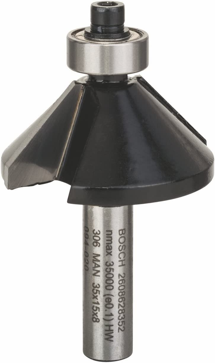

Was du wünscht, ist eine Fase. Entgraten ist wirklich nur den Grat entfernen.
Kannst du das Blech spannen bzw führen?
Das Werkzeug dazu wäre normalerweise ein Fäser, der aber ein gespanntes Werkstück und parallel zur Kante geführtes Werkzeug erfordert (das Bild ist ein Holzwerkzeug).
Handgeführte Anfasmaschinen liegen oft schon bei 90€.
Billig aus China gibt's sowas (nur bis 0,9mm), aber ob das taugt?

Die Radien sind das Problem, da würde ich mit einem scharfen Stahl drübergehen wenn man das irgendwie spannen kann, ansonsten bei geraden Kanten ist doch Larsis Pneumatikfräser brauchbar.

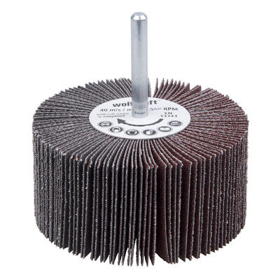

Hallo , den Fächerschleifer würde ich auch empfehlen , habe damit schon gekürzte Scheiben entgratet , bzw. die Kanten abgerundet (vorsichtige Handhabung vorausgesetzt) .

Stöber mal unter Handentgrater und Doppelentgrater. Letztere funktionieren sehr gut.

Alle rein handgeführten Werkzeuge (Fächerscheiben, Flex,...) führen entweder zu ungenauen Ergebnissen oder (Handentgrater, Schleifpapier) sind nicht geeignet, um dementsprechen viel Material abzutragen.

Ja, ich kann das Blech spannen. Daher wäre ein Werkzeug wie von Larsi in Beitrag #3 gezeigt generell eine Wahl, aber: nicht für Innenradien geeignet.
Mein Bauteil hat z.B. auch einen Innenradius von 50mm.
Bei 50mm Innenradius müsste das gezeigte Werkzeug (oder besser die Maschine aus dem Link in #3) aber noch locker funktionieren.
