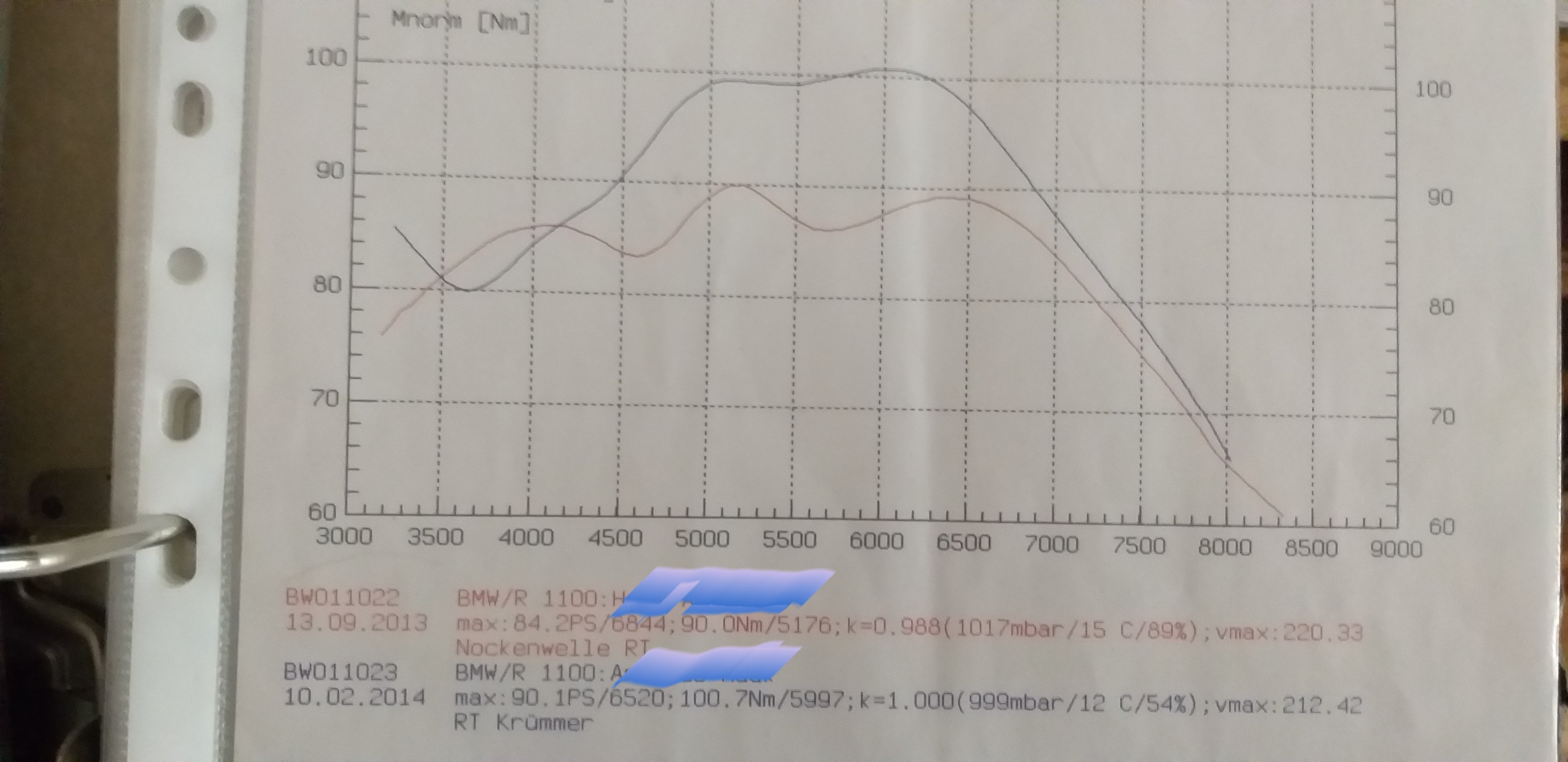

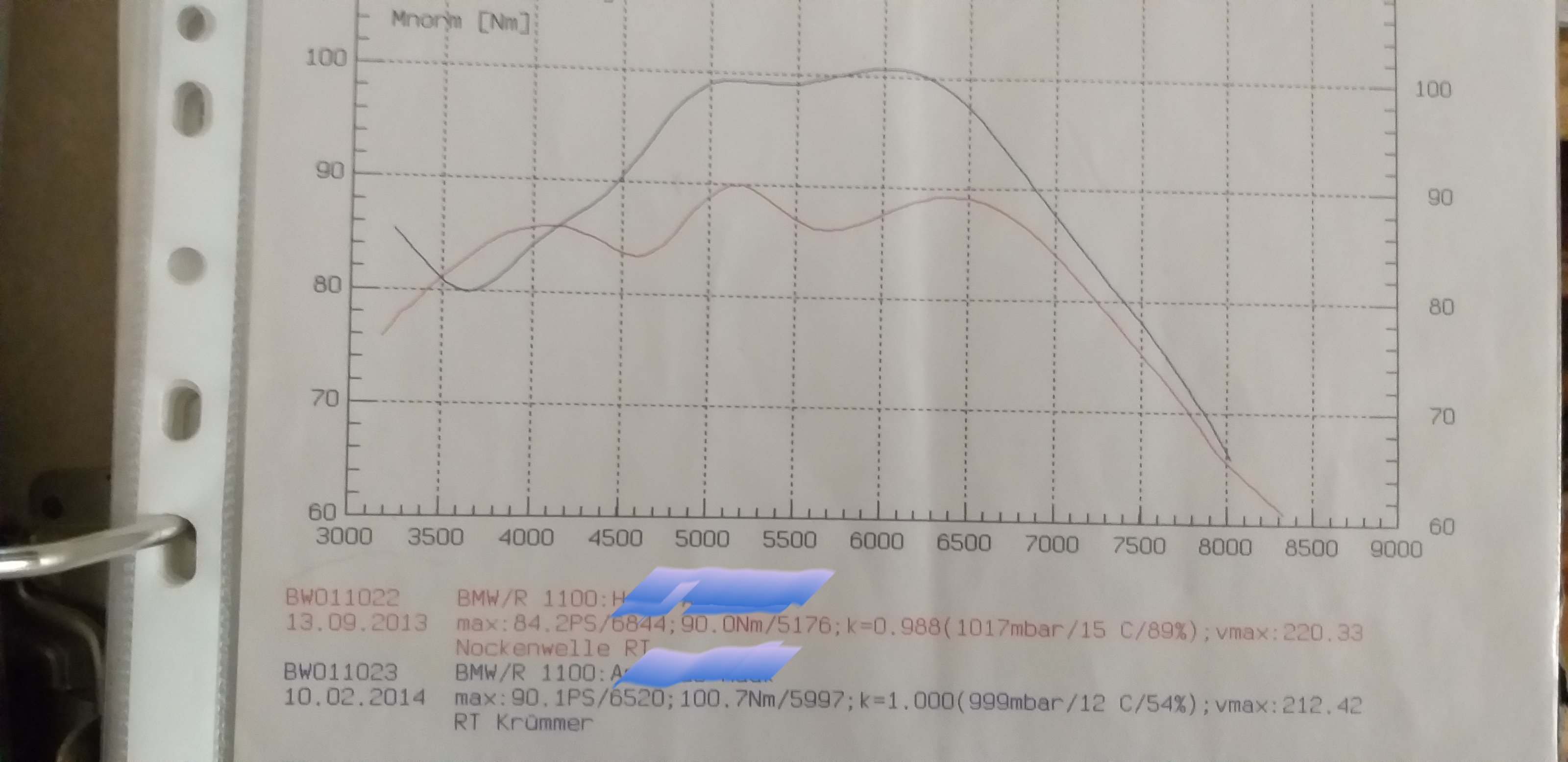

Ich habe vorher und nachher gemessen, bei der zweiten Messung ist ein BB Chip verbaut und geänderte Ansaugrohre und RT-krümmer. Nach Popometer hat es ein gleichmäßigeres und Druckvolleres Fahrverhalten gebracht. Die Endgeschwindigkeit hat sich nicht verändert, das war mir auch nicht wichtig. Ich möchte Druck unten raus haben und das funktioniert auch nach 470000 km noch , also auch ein gesundes und haltbares Tuning.
Gruß Andreas

Dein Beispiel zeigt schön das mit den richtigen Massnahmen sehr wohl mehr reale Leistung erreicht werden kann. Aber eben meistens nur mit anderen teuren Verbesserungen.
Die Ausnahme davon sind Motoren die mittels Chip detuning weniger Leistung haben was bei Autos und Aussenbordmotoren oft der Fall ist.
Mein Toyota Hilux 2.8 hat 204 PS / 500 Nm kann aber mit einem neuen zusätzlichem Steuergerät auf 230PS / 600 Nm gebracht werden, und da dies von Ex Toyota Racing Mitarbeitern entwickelt wurde bleibt die Garantie erhalten und wird in D und CH von Toyota eingebaut.
Ich kenn auch Tuner die wissen was sie machen und jede Anpassung auf den Kunden und dessen Motor anpassen.
Das kostet aber auch keine 3-500€ ...
Ich kenn die günstigen Teile nicht, würd mir aber bei keinem Fahrzeug sowas ab der Stange einbauen, das Risiko wär mir zu gross.
