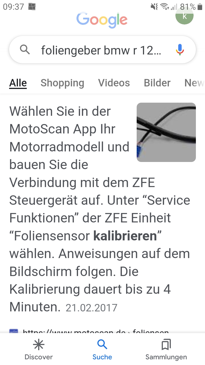

Bei mir gibt es die Option
"Foliengeber kalibrieren"
Gemacht habe ich das noch nicht; habe keinen Foliengeber verbaut!
Für alles gibt es google: ist zwar für motoscan, aber bei gs 911 identisch
