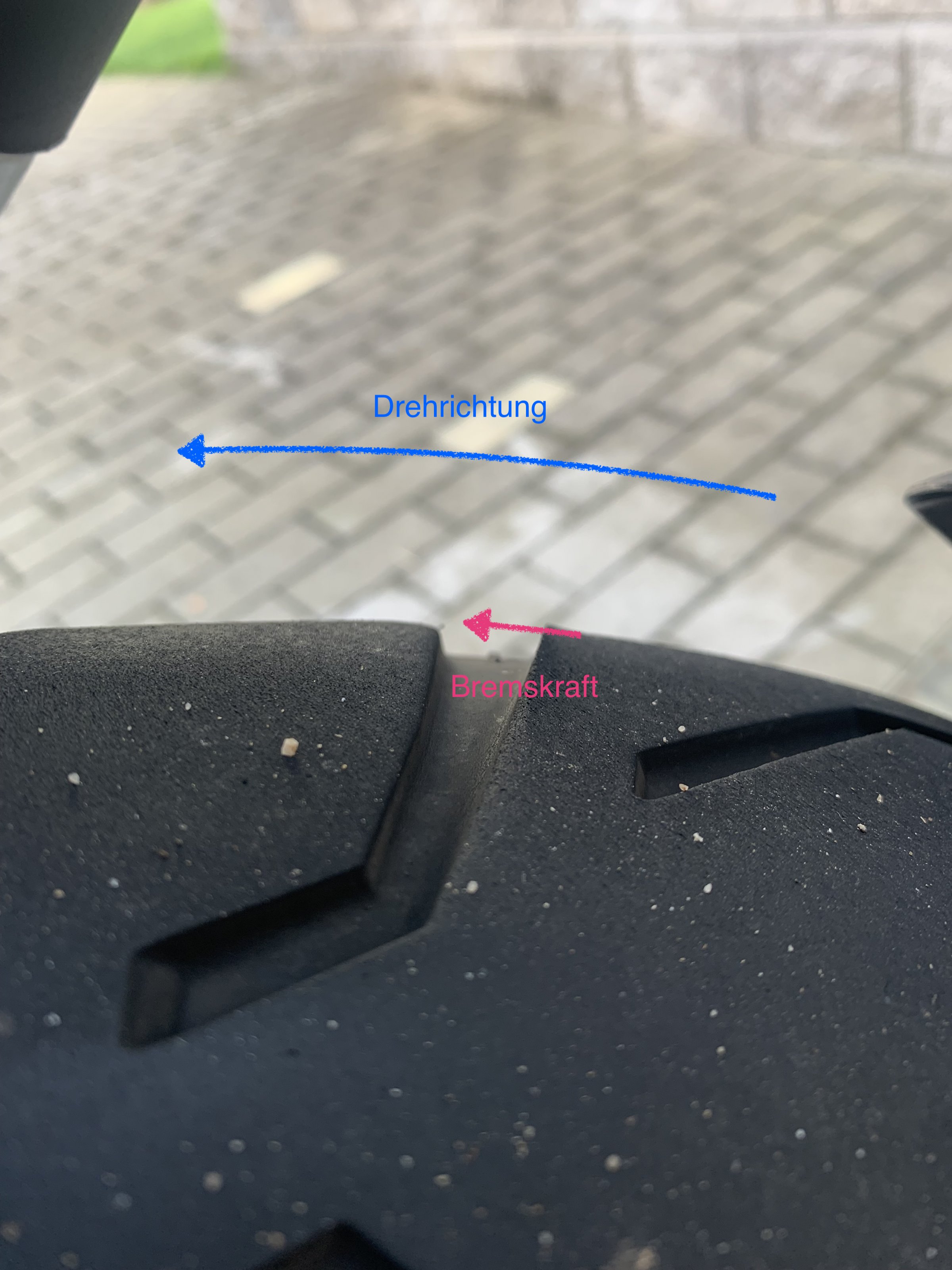

Kann mal wer klarstellen, in welcher Richtung bei dem gezeigten Bild vorn und wo hinten ist- das wäre offenbar hilfreich.

hdo hat natürlich recht mit seinen Bedenken - das Rad dreht sich nach links, und der Sägezahn rührt wieder mal vom Bremsen in Kurven.
Hab schon mehrfach erklärt, wie die Zusammenhänge sind. Die Suchfunktion hilft.

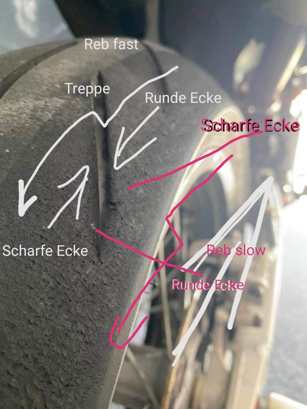

Das hat was mit der Zugstufe zutun da diese im road Modus zu weit offen ist. (Reb fast) Zugstufe zu weit offen.
Ich hoffe meine künstlichen Fähigkeiten werden verstanden. 😅

scharf beschleunigen macht das halt. beim Slic ist das nicht...
Ist ja vermutlich auch kein Mangel beim Fahren zu merken, sondern der Reifen verschleißt halt.
Dieses Jahr ist ein Neuer drauf, also wieder alles Gut.
Ich habe eine Flex mit einer HM Frässcheibe, mit der kann man das immer wieder glatthobeln...
