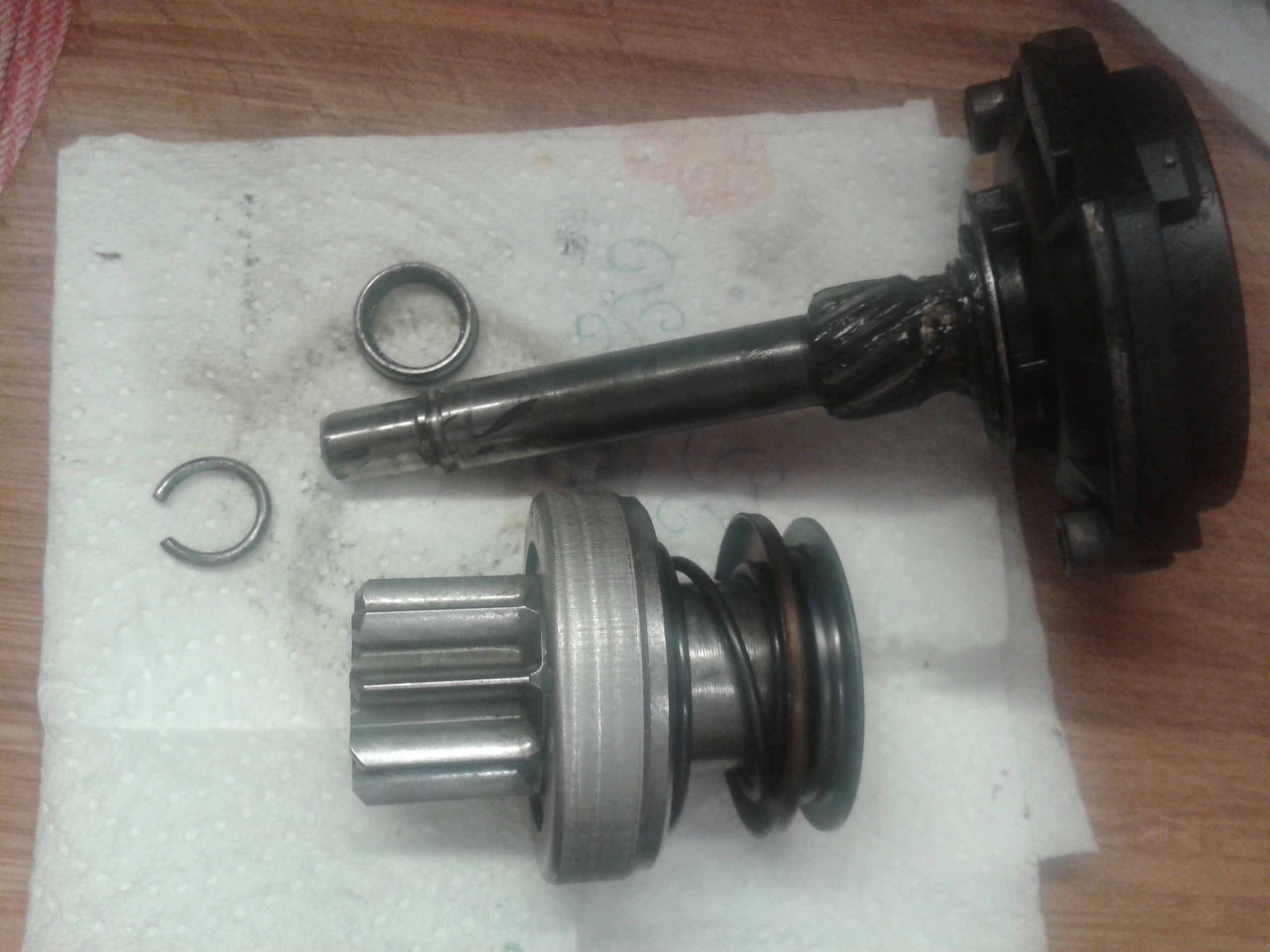

Martin hat oben alles richtig beschrieben, 13er Schlüssel (oder Rohr mit 13mm Innendurchmesser) zum runter schlagen der Hülse und Sprengring entfernen:

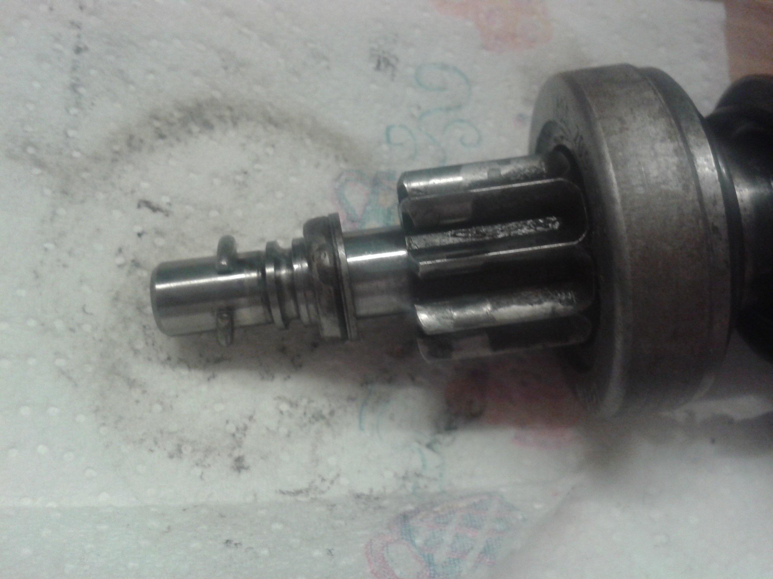

Sprengring, Hülse und Freilauf von der Welle abziehen:

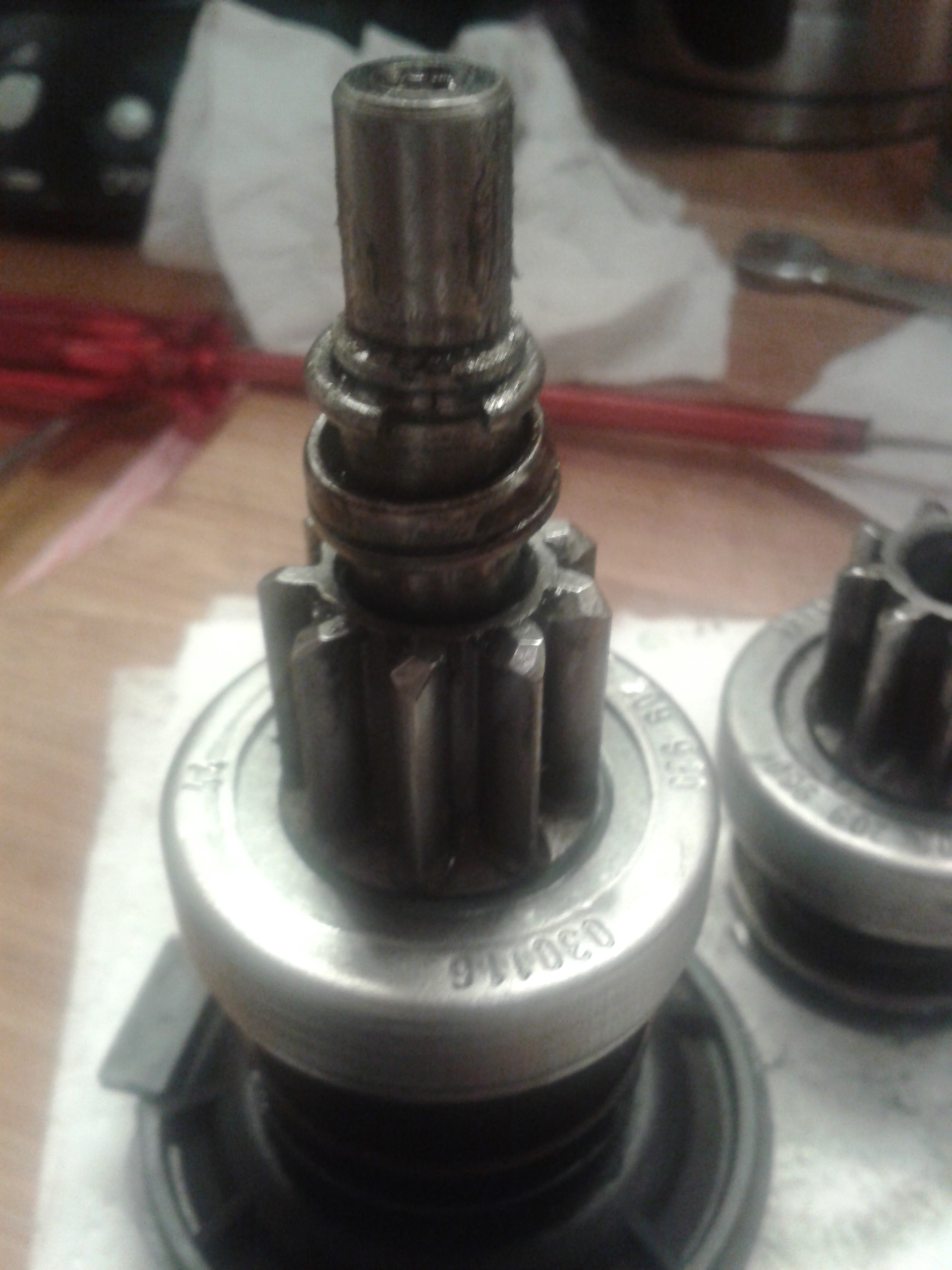

Neuen Freilauf, Hülse und Sprengring aufschieben, Sprengring mit 12er Schlüssel in die Nut schlagen:

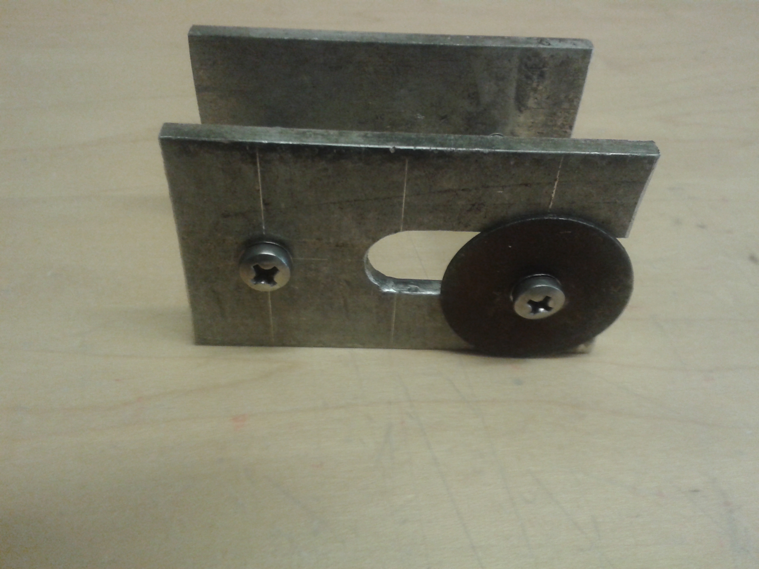

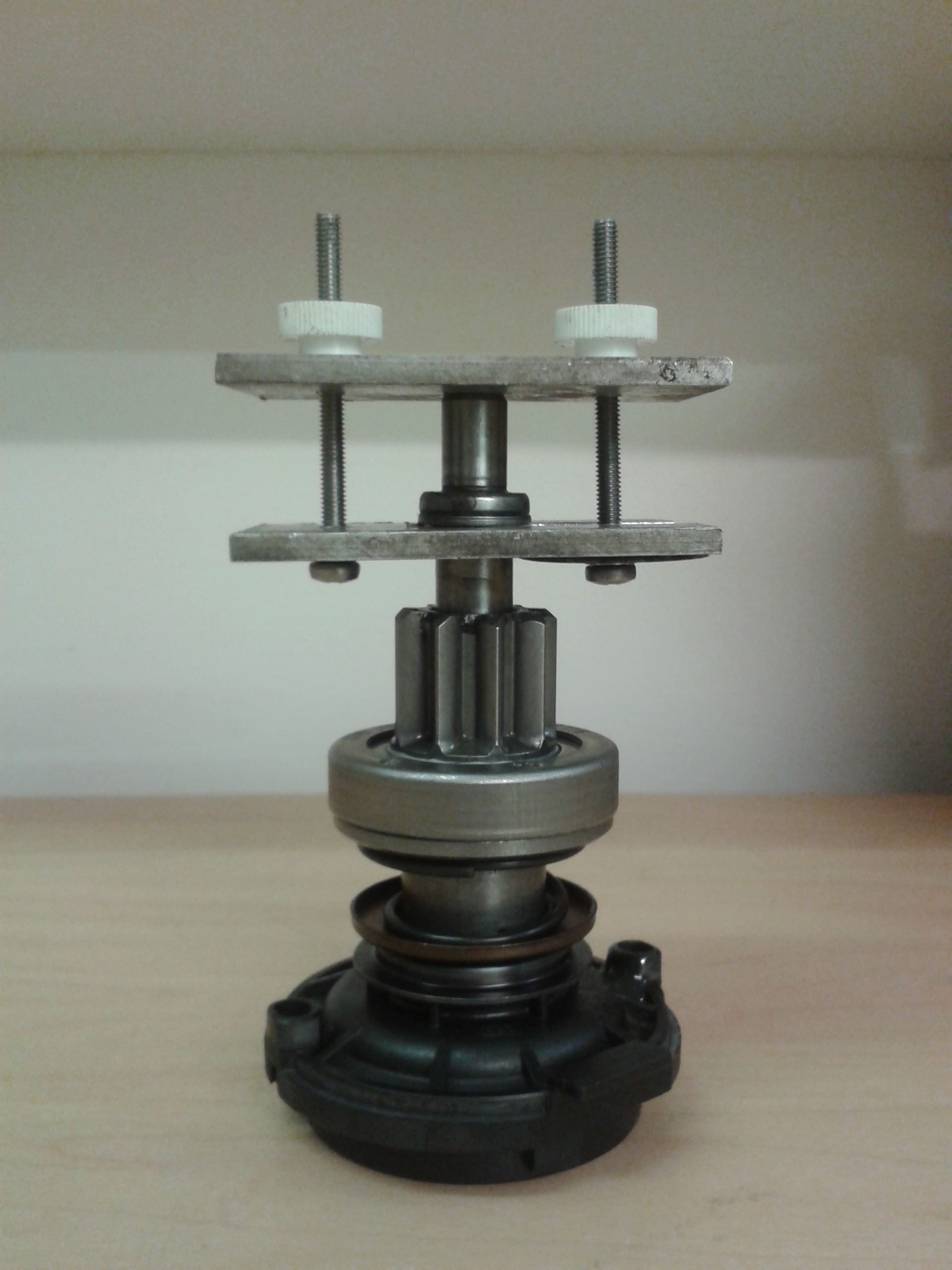

Und dann bin ich nach Martins Beschreibung nicht weitergekommen, Sprengring zusammendrücken und Hülse wieder draufschlagen wollte einfach nicht klappen.
Da hab ich mir was gebastelt, leichten Druck aufgebaut und den Ring eingefädelt:
Anlasser schnurrt wieder ;)

Hi André,
die untere Platte muss doch eine Bohrung haben, die größer ist wie die Hülse? Sonst bekommst Du die Platte am Ende nicht mehr runter. Wie hast Du die Hülse auf der Platte fixiert? Oder ist die untere Platte nach hinten hin eingeschlitzt?
Ansonsten genial einfach.
Martin
rossi508
rossi508
06.06.2008
2.117
HP2E / R1200GS ADV 2006
Danke für die Blumen, kein Hexenwerk ;)
Warst nah dran, Schlitz zur Seite :p

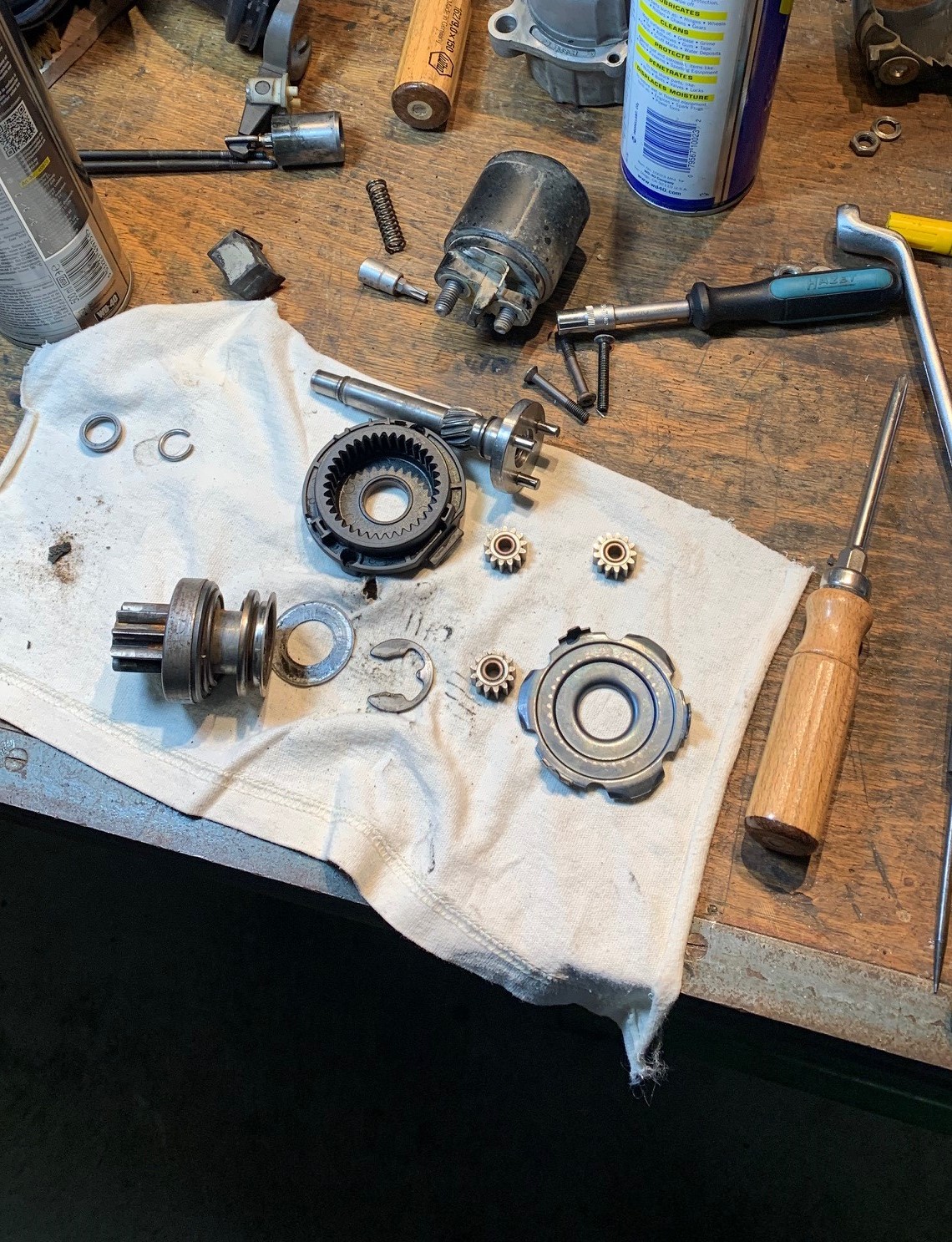

So, auch bei mir taucht mal wieder ein neues/altes Problem auf. Anlasser dreht schnell.... nur der Motor nicht. Zwar nicht immer, aber die Unberechenbarkeit nervt :frown:
??hast du den Freilauf (1 006 209 828) als Ersatzteil gefunden oder den 1 006 209 980 genommen??
