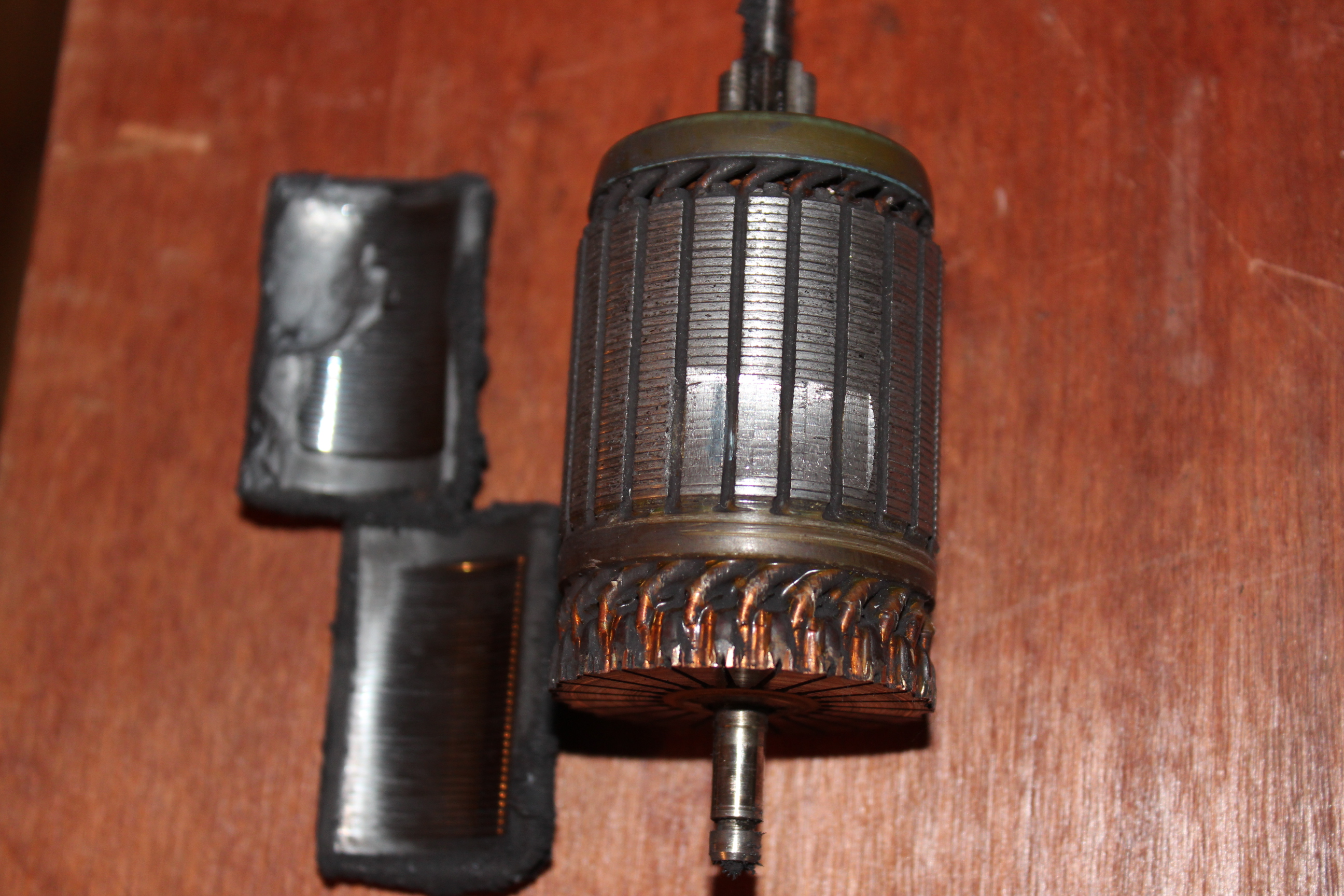

Grüß Euch,
habe nun den Anlasser meiner Kuh zerlegt, da hilft wohl kein reinigen und schmieren mehr:(
Gruß Konrad
