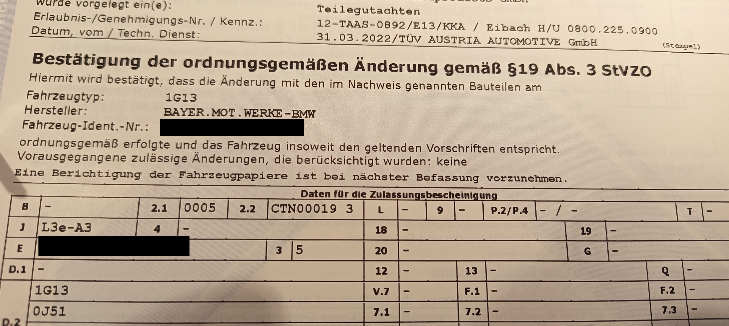

Kann ja jeder so handhaben, wie er will.
Im Anhang mal ein Auszug des TÜV Berichtes über meine Eibach Feder.
Ob der Satz, die Fahrzeugpapiere baldmöglichst zu aktualisieren eine rechtliche Relevanz hat, weiß ich nicht.
Auch nicht, ob es Fristen o.ä. gibt und dann, welche evtl. Strafen.
Wäre auf jeden Fall wieder eine Diskussionsgrundlage mit der Rennleitung, der ich bevorzugt aus dem Weg gehe.

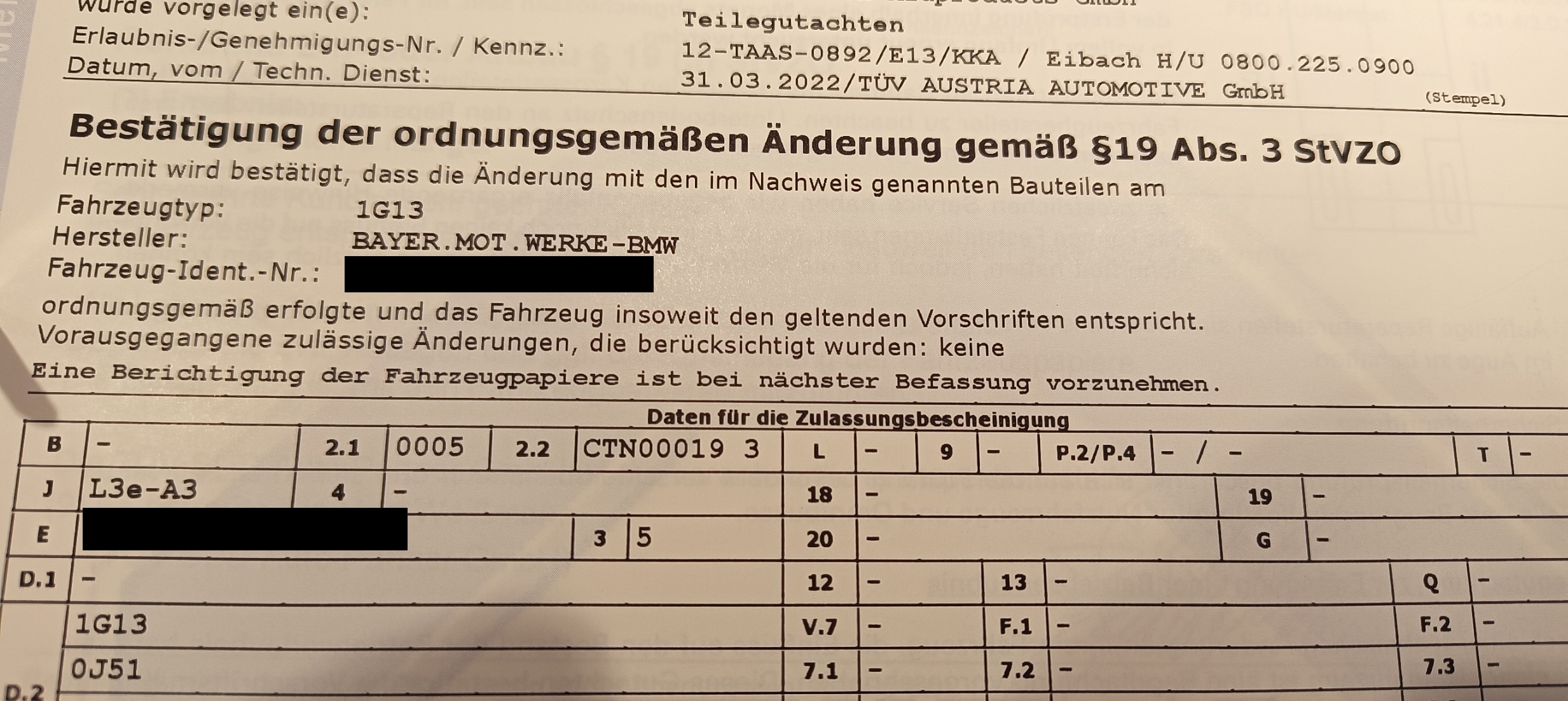

Hi Andi#87,
in dem Ausschnitt steht "... es wurde vorgelegt: Teilegutachten"
Ein Teilegutachten besagt nur, daß das Bauteil "was" kann und ist keine ABE.
Daher ist die Abnahme erforderlich an dem Trägerobjekt.
Liege ich falsch mit meiner Annahme?

Es geht mir hier primär um den Abnahmebericht des TÜV und die Eintragung nach §19. Der Bogen ist dann immer der gleiche, egal ob du ein Einzelgutachten oder eine ABE vorlegst, icl. dem besagtem Spruch....

Die FahrzeugPapiere müssen nicht „baldmöglichst“ berichtigt werden, sondern „bei nächster Befassung“. Und die kann ja lang hin sein. Hab ich bei meiner auch so gemacht. Hatte gebraucht gekauft neMenge Zeugs dran und als ich dann noch das Windschild geändert hab und hier n bisschen was zum Thema ABE usw. gelesen hatte, bin ich zur Dekra und hab den ganzen Krempel abnehmen lasse. Eingetragen wird das dann mal, wenn die Zulassungsstelle sich mit dem Fzg. befasst.
