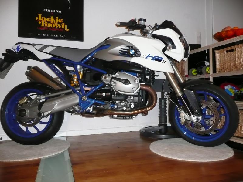

Bin am überlegen meine HP2 mit dem original BMW Aktivkohlesystem nachzurüsten. In den USA selbstverständlich nur im alten Europa noch keine Pflicht beim Motorrad.
Ich verspreche mir davon keine Benzindämpfe vor allem im Sommer mehr in der Garage. Ausserdem tropft mir der Entlüftungsschlauch nicht mehr auf die Motorradhebebühne.Hatte damals den Entlüftungsschlauch unters Motorrad verlegt damit nicht ständig das Schutzblech vollgesabbert wird.
Die Teile gibt es beim :)zu kaufen, denke mit 250 Euro wäre ich dabei.
Hat jemand das schonmal gemacht? Gibt es erfahrungen damit?
