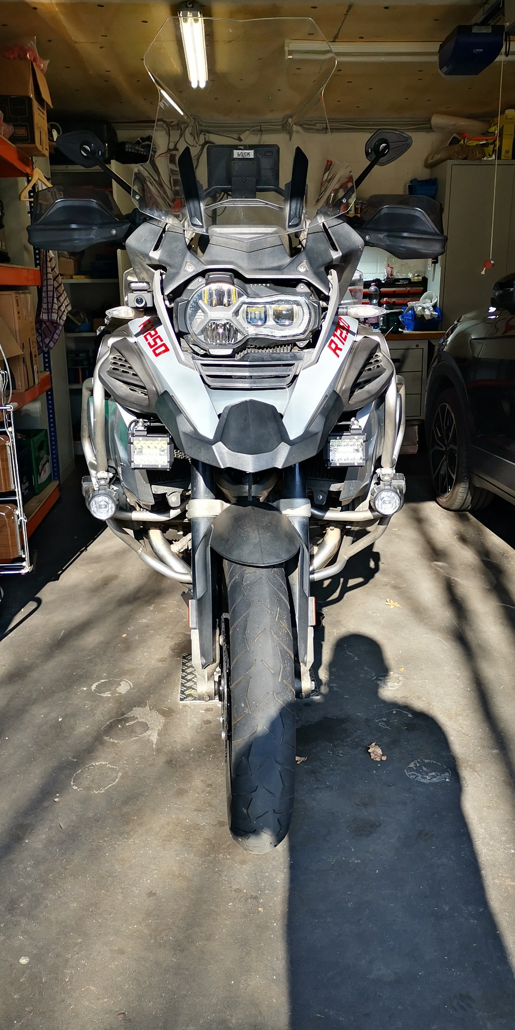

Das wäre geil, weil nämlich Analog und das kann ich. Das gelbe Kabel ist der Lin Bus von der Lenkerarmatur. Und der Lin Bus Schalter soll dieses "Signal" nämlich das des Lichthupenschalters rauscodieren und ein Relais schalten..soweit die Theorie. Das wäre sogar Gesetzeskonform.... :super:
Andi#87
Andi#87
07.11.2010
17.330
42781
R 1250 GSA 2019
Nee..Dauerplus bekommt der Schalter separat...

Andi#87
Andi#87
07.11.2010
17.330
42781
R 1250 GSA 2019
Für die Nachwelt.
Das Problem saß natürlich vor dem Bildschirm :facepalm:.
In der BA steht klip und klar das, sollte der Lin Bus Schalter abwechselnd blinken, irgend ein Schalter offen ist.
Man sollte halt nicht verdrängen, das die GS(A) ein voll Digitalisiertes Bus Monster ist. Und sowohl Griffheizung als auch Tempomat (Die Arretierung) über den Bus laufen. Somit kann es natürlich nicht funktionieren.
Beides Ausgeschaltet und "schups", ließ sich der Schalter auch programmieren...
Asche auf mein Haupt... :facepalm:
