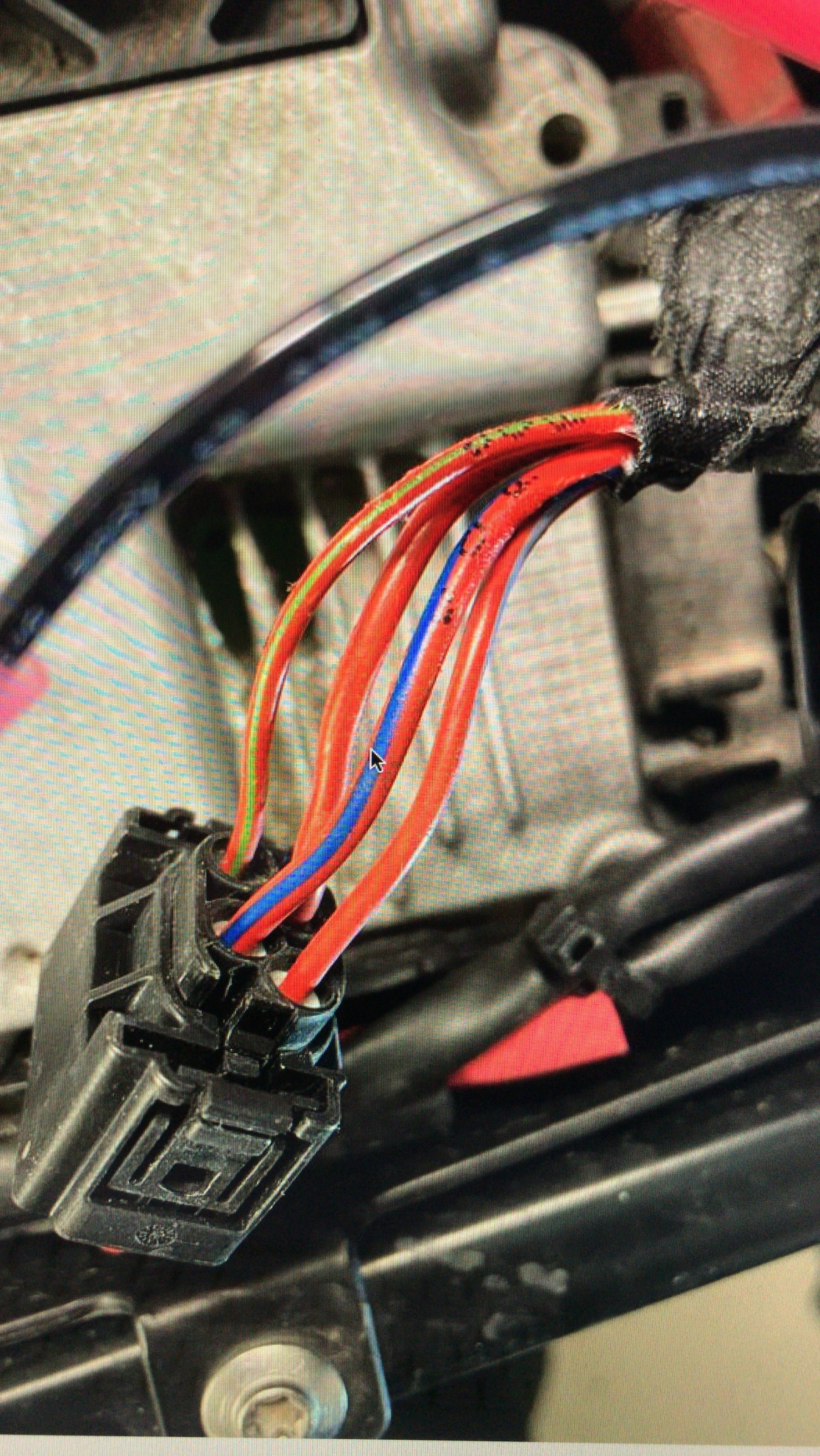

Habe in der Sufu geschaut, aber irgendwie nix gefunden.
Hab mir ein Dashcamsystem gekauft mit Front und Heck Kamera, und das System braucht Zündungsplus.
Hab nicht wirklich was gefunden leider.
Wisst ihr Eventuell was ? Sufu hab ich nur einen Stecker vorne nahe Hupe gefunden, wo es abgreifbars sein soll.
Wenn es was näher an der Batterie gäbe, wäre Super.
Danke euch für die Hilfe.
Unter der Fahrersitzbank rechts in Fahrtrichtung liegt ein Sicherungskasten!
Rot/grün ist Zündung geschaltet und mit einer 10A Sicherung abgesichert!

Da filmt man die ganz Welt, aber eine einfache Relaisschaltung sollte doch drin sein. Kein Licht oder NSW, nimm doch den Strom als Steuerleitung von der Bordsteckdose.
Klemme 30 ist Dauer Batze Plus.
Klemme 15 ist sozusagen das Zündungsplus.
Masse findest. und mach der Kameraversorgung ein 7,5 A Sicherung dazu.
Dann beeinflusst du die Bordelektrik nicht und hast immer sauberer Saft für deine CAM.
#just my 2 cents.
