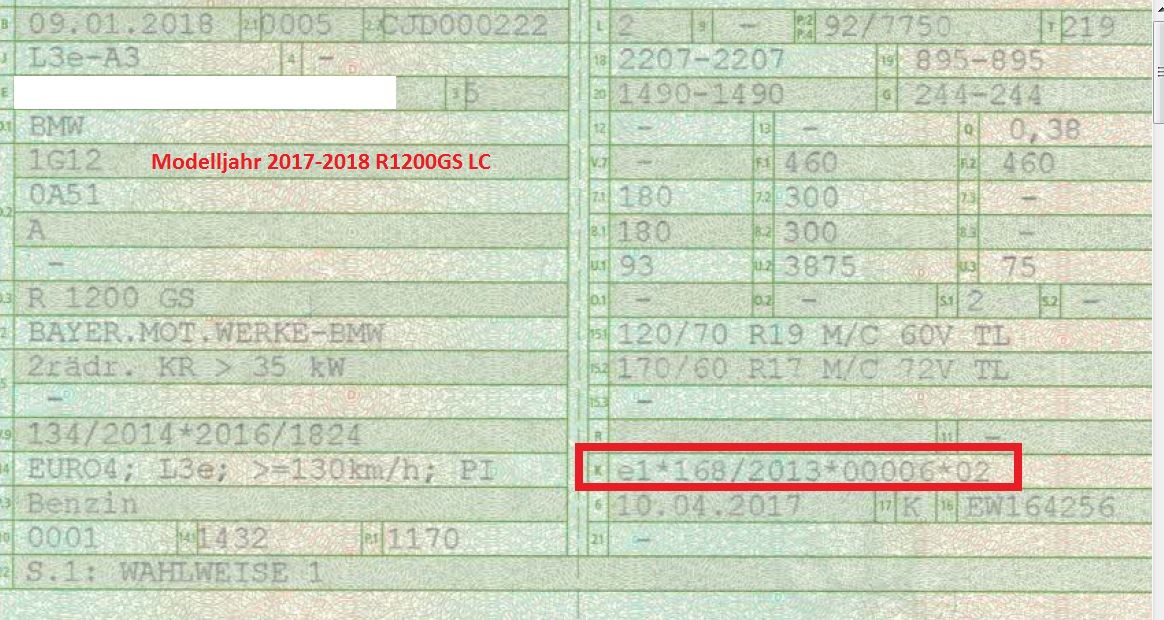

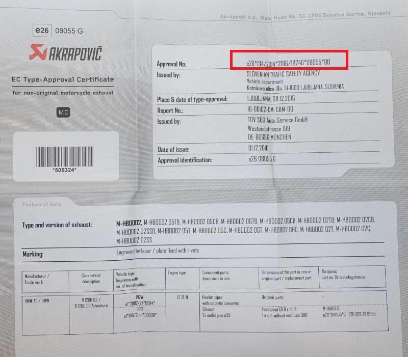

Hi, es kamen immer mal wieder Fragen auf, ob man den Akra ESD der R1200GS LC auf der R1250GS und umgekehrt, legal fahren darf und ob lediglich ein E Prüfzeichen auf dem ESD ausreicht um die ESD´s untereinander tauschen zu können.
Ich habe beide Akra ESD´s, BMW HP und den Aftermarket in Titan, beide jeweils "ohne ABE", geliefert bekommen.
Die Titan Krümmeranlage wird noch geliefert, wahrscheinlich auch ohne ABE.
Das hat lediglich den Hintergrund, das die ABE´s noch nicht fertig sind. Jetzt aber online seit gestern zur Verfügung stehen.
Ich habe sehr lange mit Akrapovic DE Telefoniert wegen der Legalisierung der ESD Kombinationsmöglichkeiten R1200GS LC 2013-2018 und R1250GS.
Der Aftermarket Akra ESD für die R1200GS LC ist und wird nicht legalisiert für die R1250GS.
Der Aftermarket Akra ESD für die R1250GS ist und wird nicht legalisiert für die R1200GS LC.
Der BMW HP Akra ESD für die R1250GS ist und wird nicht legalisiert für die R1200GS LC. (zu 99%, dazu melde ich mich nochmals)
Der BMW HP Akra ESD für die R1200GS LC ist und wird nicht legalisiert für die R1250GS. (zu 99%, dazu melde ich mich nochmals)
BMW habe ich angeschrieben mit der Bitte die ABE für die Fischflosse zur Verfügung zu stellen.
Wer die ESD R1200 und R1250 untereinander mischt, fährt illegal und die BE erlischt.

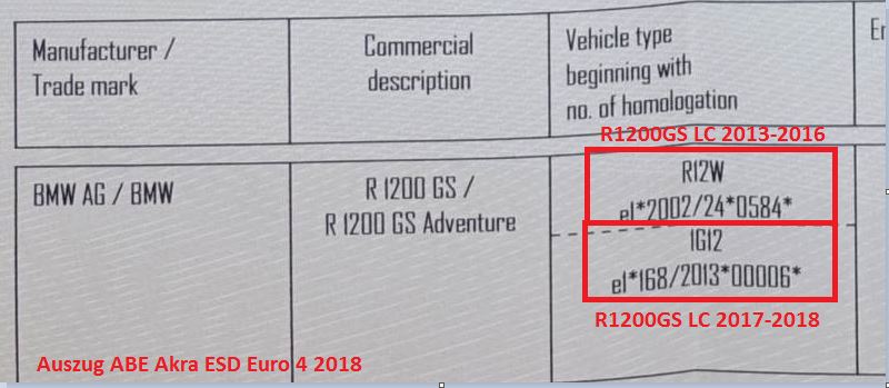

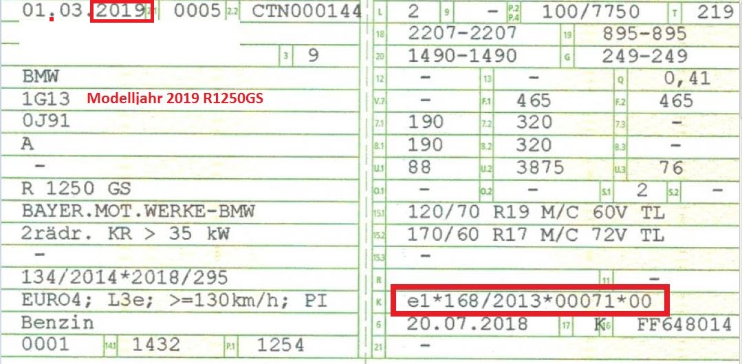

Die E Prüfnummer auf dem ESD steht im Kopf der dazugehörigen ABE, und in der ABE unter Fahrzeuge sind die Fahrzeugtypen inkl. der E Prüfnummer die im KFZ Schein unter K steht, aufgeführt. Und nur an diese Fahrzeuge dürfen die ESD verbaut werden.
Mitführen muss man die ABE nicht. Die Rennleitung kann online anhand der E Prüfnummer auf dem ESD, bis hin zum Fahrzeugtyp die legale Verzahnung Prüfen.
Ich war beim TÜV Hessen in Wiesbaden und habe mir die Aussagen bestätigen lassen.
Er sagte aber auch, das in allen Fällen einem Abnahmeversuch nach $19, um die Anlage doch innerhalb der E4 mischen zu können, nichts im Wege steht.

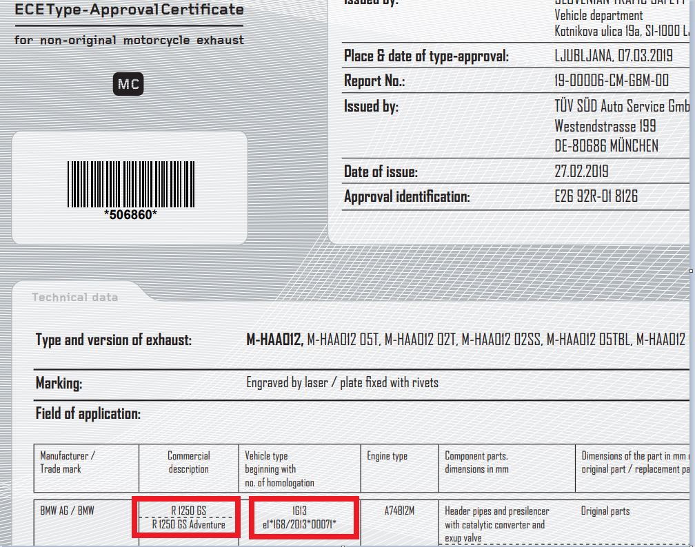

Die R1250GS ABE´s für die Aftermarket Akrapovic ESD´s schwarz und Titan sind jetzt donwloadbar. Die Krümmer ABE´s fehlen noch.
Eingetragen ist nur die R1250GS und keine R1200GS LC, sieht man auch schön wieder an der E Prüfnummr unter K im KFZ Schein.
Der neue Akra E4 ESD 2019 ist also nur legal auf der R1250GS und der Akra E4 ESD aus 2017-2018 ist nur legal auf der R1200GS LC 2013-2018 zu verbauen.
Anhand der ABE Akra E4 ESD aus 2017-2018 ist auch zu erkennen, das man den Rückwirkend auf die E3 GS CL Modelle fahren darf.
