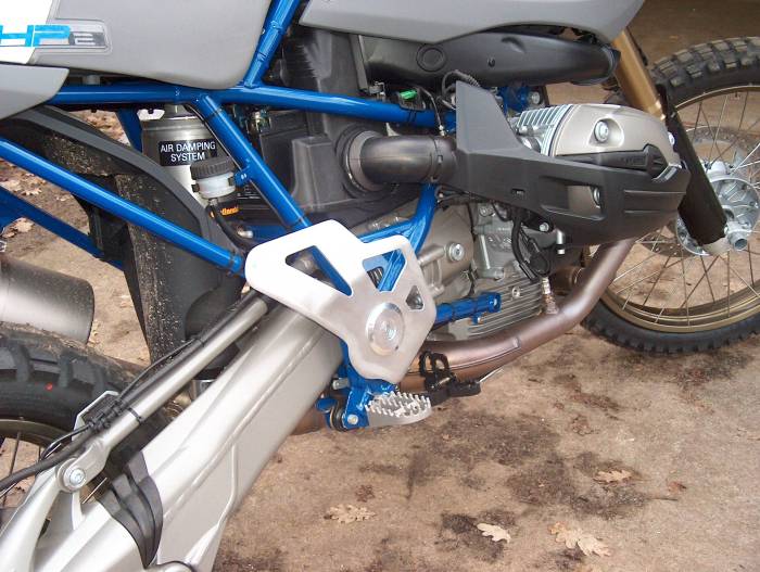

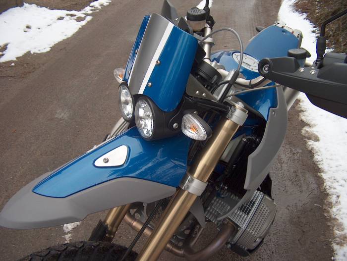

...Hut ab, das sieht ja schon richtig gut aus. Für mich würde zwar nicht Deine Lampenmaske in Frage kommen, aber der Scheuerschutz am Schwingendrehpunkt sieht schon ganz schick aus. Ist das eine Aluplatte, die Du zurecht gesägt und gefeilt oder sogar gelasert hast? Das was TT/Wunderlich hierzu im Programm haben sieht ja nun wirklich nicht richtig schön aus...

die Lampenmaske ist ja so auch nocht nicht fertig. Das Windschild im Buell Design fehlt ja noch. Ist nächste Woche fertig lackiert. Dann kann man ein Gesamturteil abgeben. :D
Stiefelschutz: Reine Handarbeit, 3mm Alu, an den Rändern eingerundet
(gebördelt)....kann man auf den Fotos schwer erkennen. Läßt sich schwierig fotographieren bei den Lichtreflexen.
Die Zentralverschraubung macht das ganze absolut verdrehsicher. Man braucht es also nicht mit weitern Schellchen und Kabelbinderchen festknoten.

Stifelschutz Wow
Hi, Ziro, ich muss schon sagen, das ist spitze. Würd mich gern auch an so´n Teil wagen. Könntest du mir die Zentralverschraubung noch mal "in Gross" ablichten? Wie schützt du die Berührungspunkte mit den Streben, damit nicht der Stiefelabrieb durch Allusägen ersetzt wird? :wink:

Hinter der Zentralverschraubung ist zwischen Rahmen/ Lack und Rahmenschützer ein 2mm O-Ring. Das ganze ist insgesamt so stabil, das es keine weiteren Berührungspunkte gibt. Zwischen Platte und Rahmen ist überall 5 mm Luft. Man kann natürlich zusätzlich noch Schaumgummi hinterkleben.

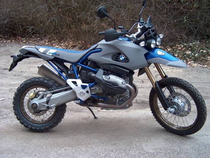

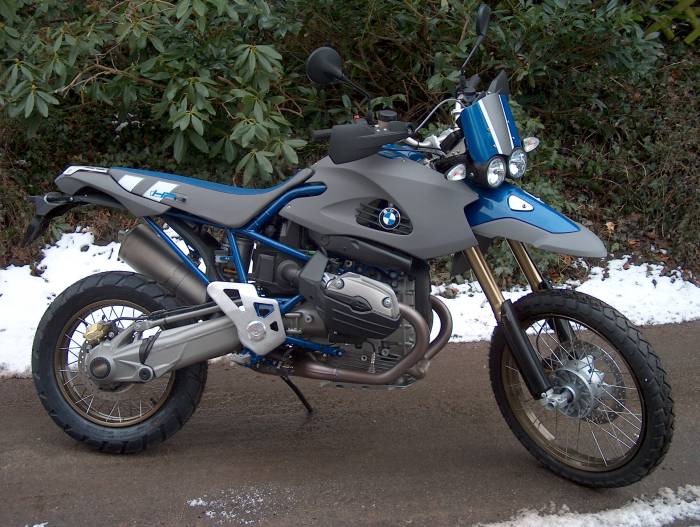

Hi Ziro, finde die Umbauten sehr gelungen. Die Buell Optik passt zur Linie der HP2.
Hatte mal vor die Buell Front an meine Normalo12er zu bauen. Hatte es im im Photoshop schon umgesetzt, dann aber doch lieber sein gelassen.
Aber wie gesagt, an der HP top. :!:

Kompliment! Das ist die erste HP die ich richtig schick finde
