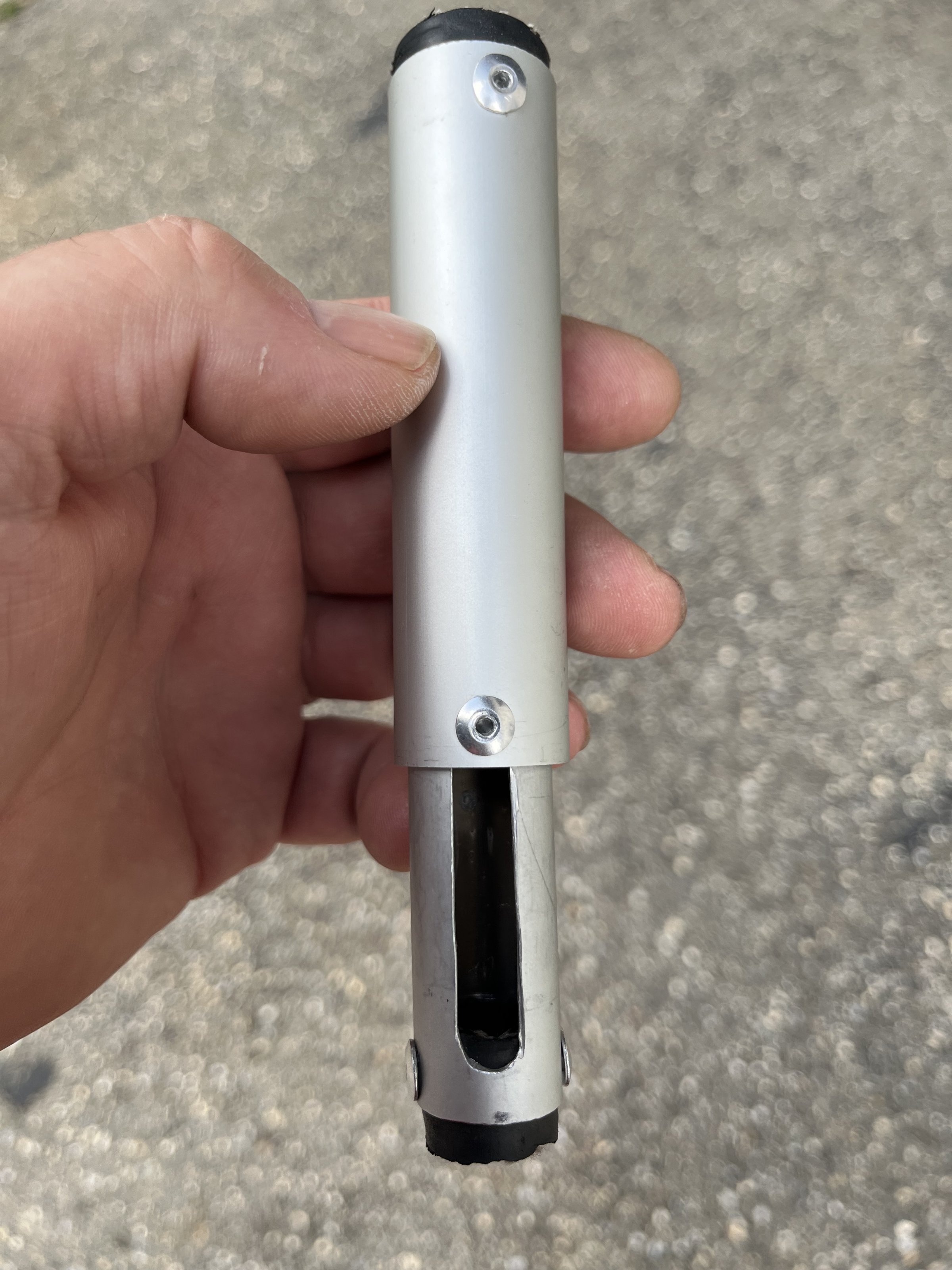

Ich hätte auch noch ne Variante für die Bastler anzubieten.
Zwei kurze Rohre (Metall oder Kunststoff) die ineinander geschoben werden können. Eines unten und das andere oben zu. Innen eine Feder die lang genug ist um einen Gegendruck zu erzeugen. Schon ist das Problem des nach unten wandernden Druckpunktes bei eingeklemmten Holz behoben und man kann den Druckknebel daheim (statt der Gewichtscheibe) und auf Reisen verwenden.
Bei mir selbst ist statt Holz ein Stück Styrodur im Einsatz. Erfüllt auch seinen Zweck.
Die Lösung gefällt mir!

Mach das und präsentiere hier das Ergebnis 👍
Jetzt müsste sich der Thread doch für die Bastelecke qualifiziert haben 😁
Hat etwas gedauert, aber jetzt ist der Feder
unterstützte Fussbremspedal - Drücker da ;).

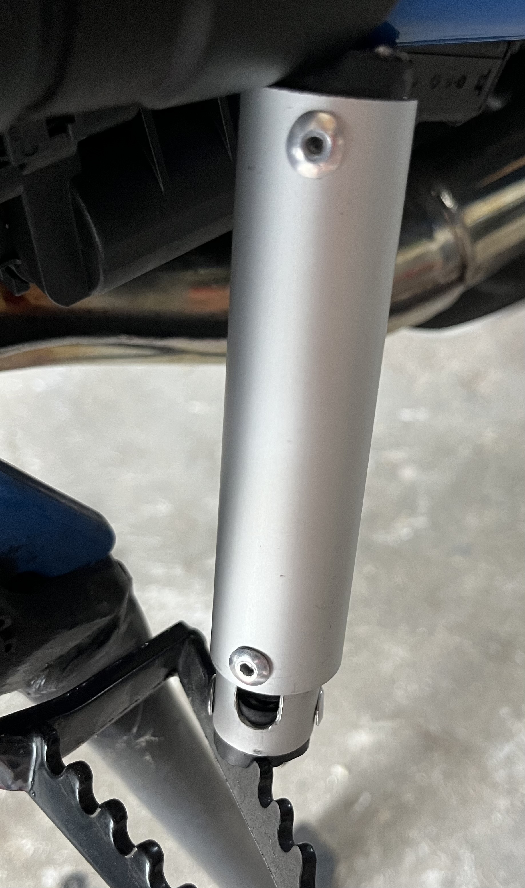

Hab das Teil gestern nach der Runde in Arbeitsposition
gebracht und vorhin raus genommen.
Resultat: knallharter Druckpunkt so wie es sein soll:daumen-hoch:.
Die Feder drückt mit max. 11 kg auf die Waage
meiner Frau :rolleyes:, die 11 Kg reichen um einen
einen ordentlichen Druckpunkt hin zu kriegen,
also Test bestanden :).

Nochmals ein 👍 von mir. Welche Druckfeder hast du verwendet? Von den Dingern gibts ja Ausführungen wie Sand am Meer. Sofern ich bis dahin wieder fit bin wäre das was fürs Winterbasteln.

Guten Tag
Danke :daumen-hoch: .
Leider kann ich Dir nicht sagen welche Feder
ich da eingebaut habe, in Tat und Wahrheit sind es
2 Federn die ich ich in der Grabelkiste gefunden
habe, diese inneinander gewickelt und in das Alurohr
geschoben, so passte gefühlsmässig die Federkennung.

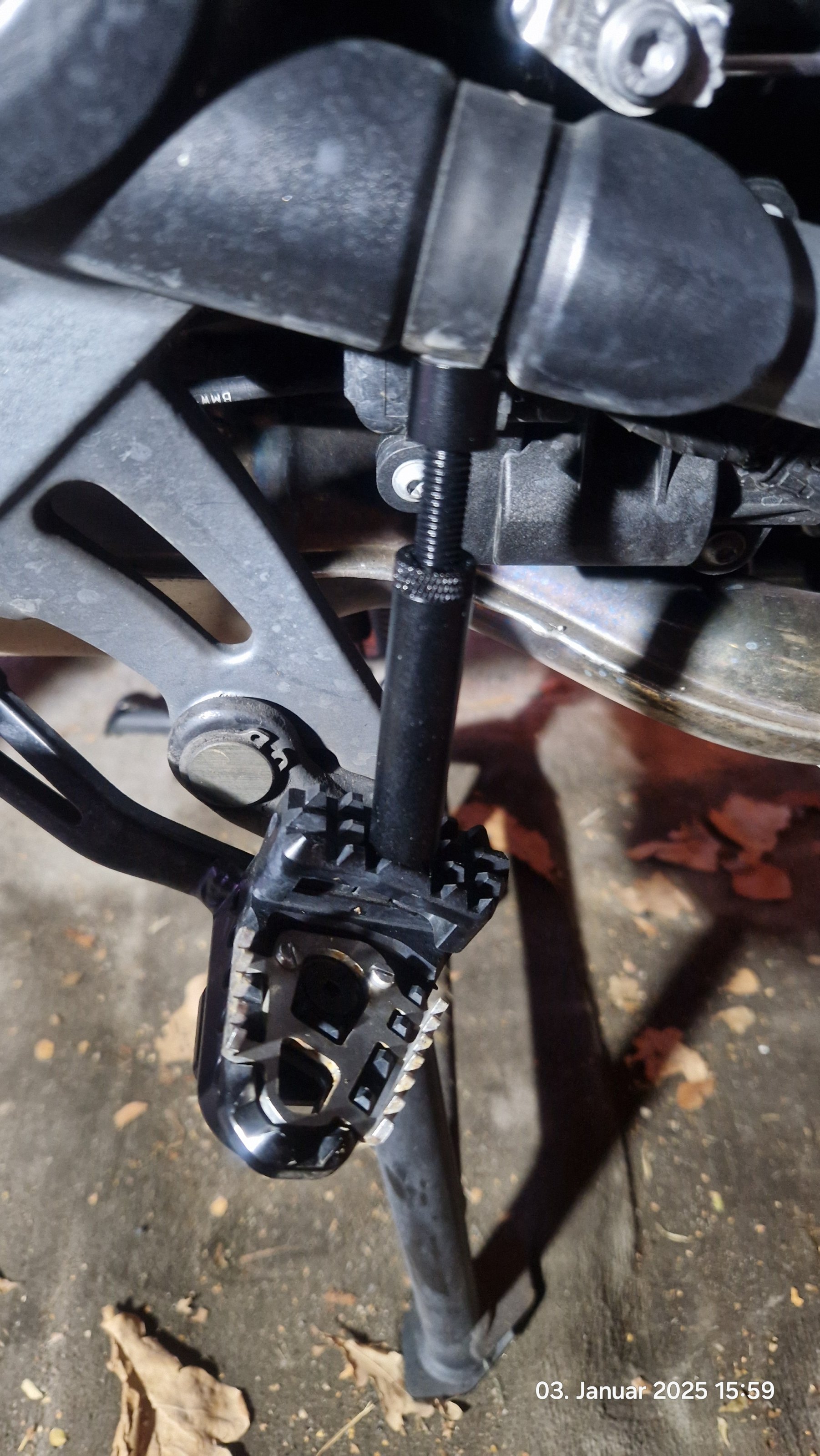

Nun, ich habe mir eine andere Lösung gegönnt...
Für eine neue GraKa im PC habe ich einen kleinen Halter benötigt, da die Karte recht schwer ist und auf Dauer dann herunter hängen wird.
Dieser Halter eignet auch sich hervorragend für das "Luftproblem", ist einstellbar, nimmt zusammengeschraubt wenig Platz weg, sieht dazu auch noch wertig aus und ist recht preisgünstig.
Zu bekommen bei Amazon für schlappe 5,99 Euro
GraKa-Halter
GraKa-Halter
Wenn ich ein Gewicht dran gehängt habe, dann war am nächsten Morgen der Bremshebel fast ganz unten. Danach ein paarmal pumpen und der Druckpunkt war schön fest und hart.
Bei deiner Lösung lässt der Druck aufs Pedal nach, wenn selbiges nachgibt. Ob das dann trotzdem Wirkung zeigt?
