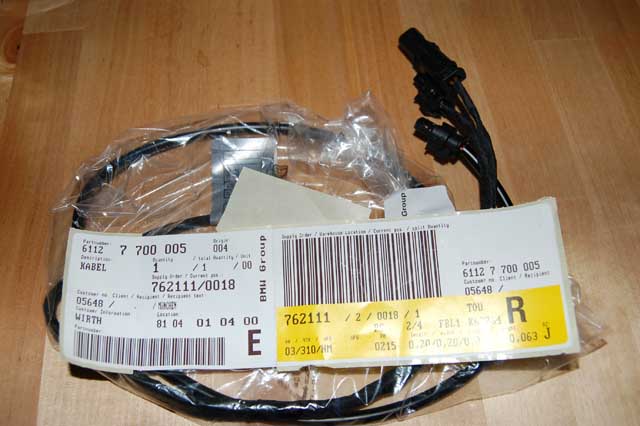

Hallo zusammen
habe mir beim :) dieses kabel bestellt in der annahme daß es auf meine kupplung am lenkkopf passt und für die 2te steckdose ist. in die steckdose passt es zwar, aber der stecker für den lenkkopf passt nicht. gehört diese kabel evtl. irgendwo unterm tank zusammen gesteckt ?? meine gs ist ein 2007er modell

Wenn das die 2. Steckdose ist, musst du das Kabel von der hinteren Steckdose nach vorne legen. Das neue Kabel wird zusammen mit dem bereits vorhanden Kabel an die hintere Steckdose angeschlossen. Das Kabel musst du dann am Kabelbaum nach vorne legen. Da sollte aber eine "Anleitung" dabei gewesen sein. Du musst dazu auf jeden Fall den Tank runter nehmen.

nein keine anleitung mit dabei. habe mir aber schon fast sowas gedacht. muß der tank auf alle fälle ab oder kann man das seitlich an den seitenteilen evtl. vorbei tricksen ?? :D

So, wie mein 'Vorschreiber' es geschrieben hat, ist es richtig. Das ist der Abzweig, der zwischen die hintere Steckdose und dem Anschlußkabel kommt. Das Kabel wird am Kabelbaum nach vorn gelegt. Habe das letzte Woche bei meiner auch installiert. Allerdings fahre ich die GSA - da ist es (eigentlich) notwendig, den Tank abzunehmen. Bei der normalen GS kommst du, nach dem abnehmen der Seitenverkleidungen wahrscheinlich besser an den Kabelbaum. Du kannst das Kabel sicherlich auch durchfädeln. Nur schien mir das nicht ratsam.
1. Kann es sich gut irgendwo festklemmen und
2. kann es natürlich auch schön scheuern.
Das ist zwar kein Problem - ist ja schließlich durch das Steuergerät abgesichert - aber ohne Strom nützt mir die Steckdose wenig...
Ich habe mein Kabel direkt parallel am Kabelbaum befestigt.
Es ist lang genug, um im Bereich Lenker eine schöne Position (nicht Verkleidung - gefällt mir nicht) zu finden. Alternativ lässt es sich durch die Länge (ca. 10cm mehr als nötig) vielleicht auch - ohne den Tank abzunehmen - besser verlegen.
Wolltest du eine Zusatzsteckdose, oder nur ein Navi anschließen?
Für das Navi hätte es ja auch der (wesentlich günstigere) Stecker am Lenkkopflager getan...
