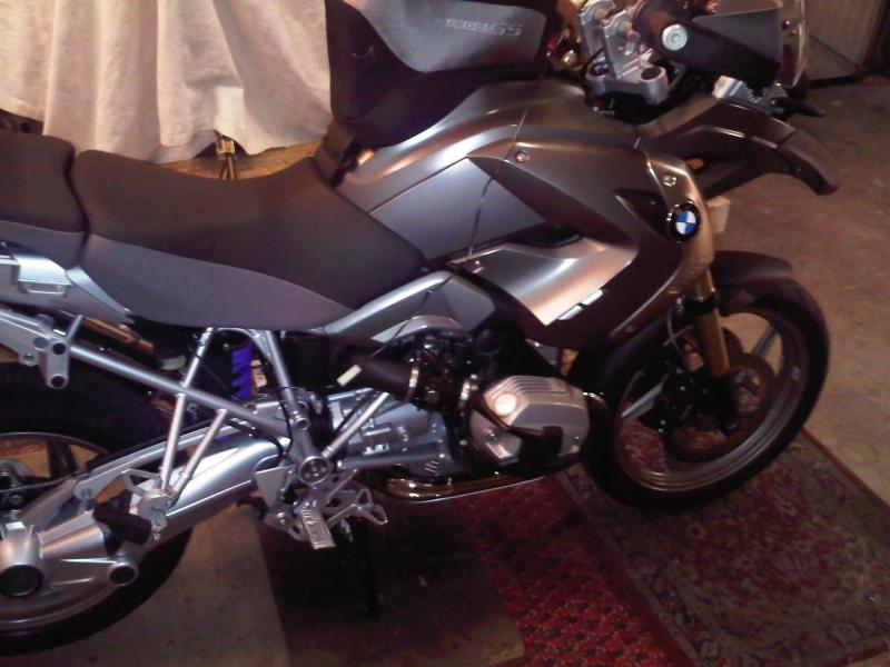

Habe über den Winter etwas an der GS geschraubt.

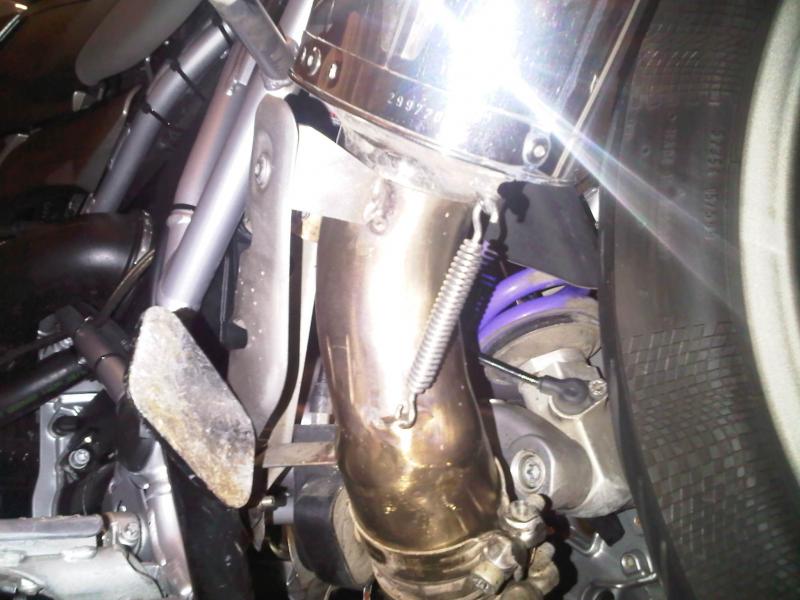

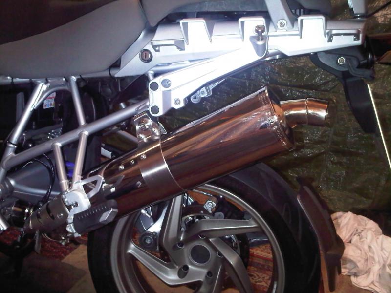

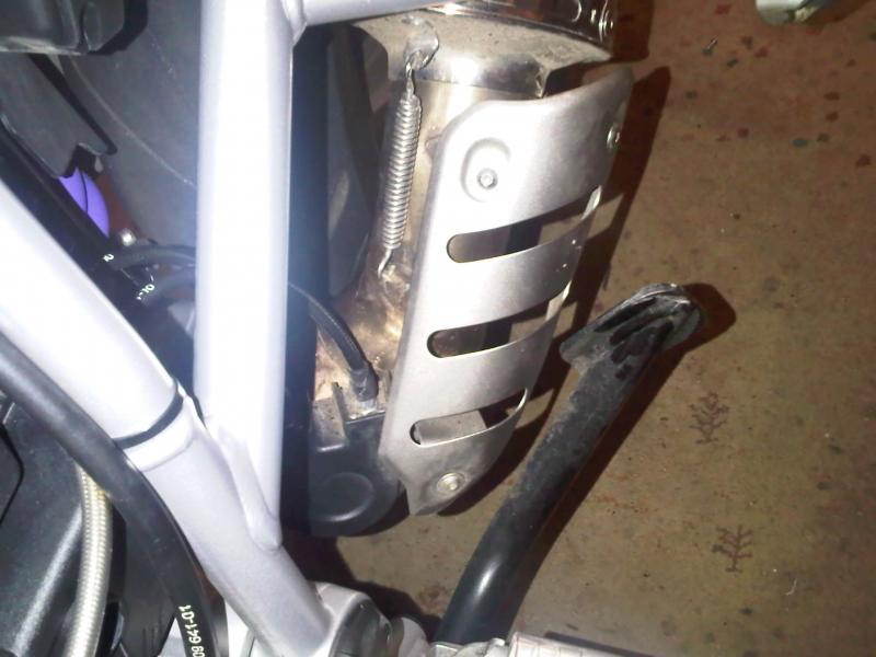

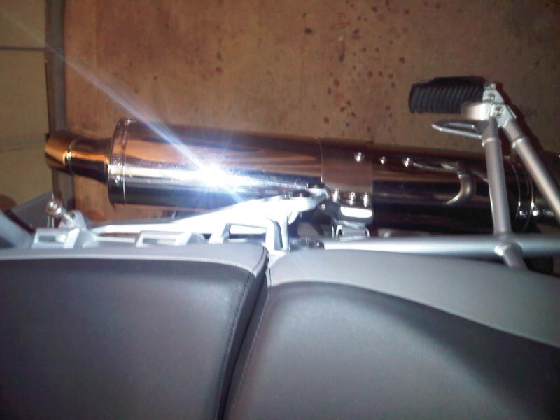

1. Auspuff
Serien Topf gegen den meiner abgegebenen GTR1400 getauscht. Dazu musste ich mir das Verbindungsrohr anfertigen, ein Halter musste angefertigt werden, der auch Schwingungen aufnimmt, und der Ausgang musste auch noch im Winkel durch anbringen eines Rohres so verändert werden, das es den Blinker nicht auflöst. Ist ein BOS Oval, mit einem um die hälfte gekürzten DB Eater und Einbau eines DB Maker.
Also der Klang der 2010 ist ja schon sehr gut, aber diese Flöte übertrifft alles.
Brutal tief, kernig und durchdringend, und ähhhh etwas lauter :D:D:D
2. Beide Seitenverkleidungen in Motorradfarbe.

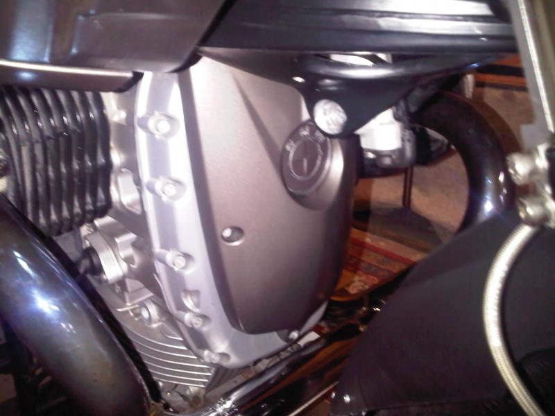

3. Lichtmaschienendeckel in Motorradfarbe.
4. Spritzschutz hinten in Motorradfarbe.

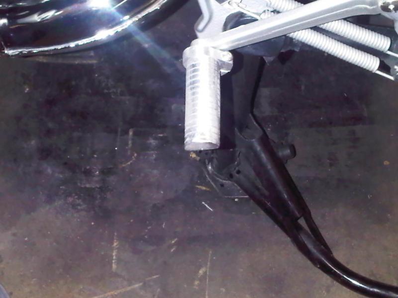

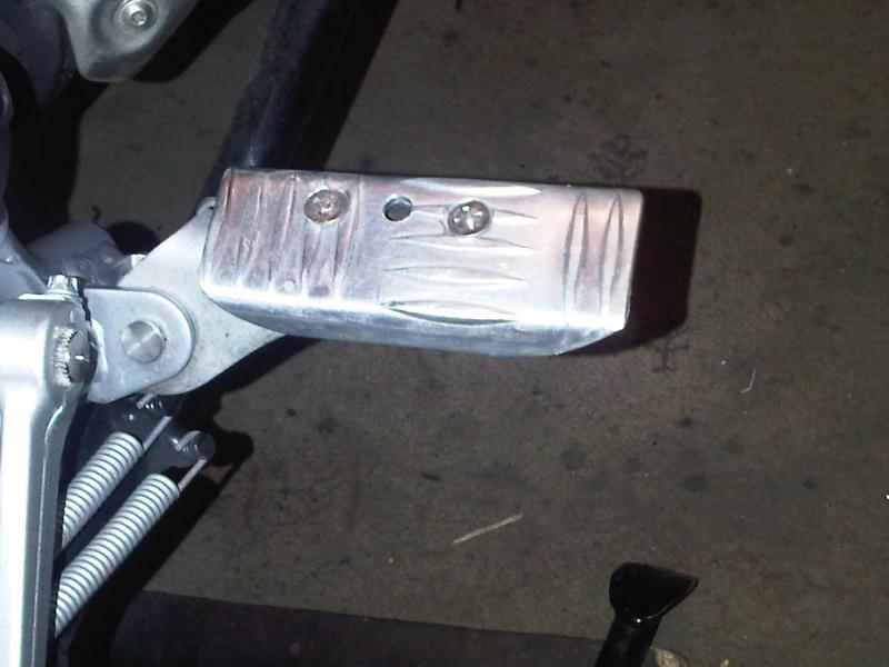

5. Fußrasten
Wurden durch ein an zwei Seiten (vorne und hinten) gekantenes Riffelblech verlängert und verbreitert und auf die Serienfußraste montiert.
6. Schalthebel
Wurde durch eine selbst gedrehte Hülse verlängert und über das Seriengummi geschoben. Festgehalten wird es durch eine Klemmung am Ende der Hülse.

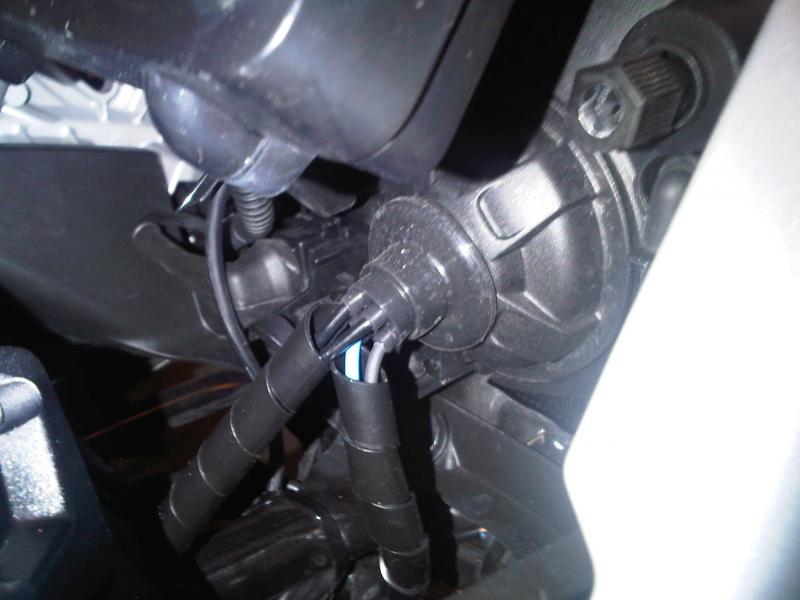

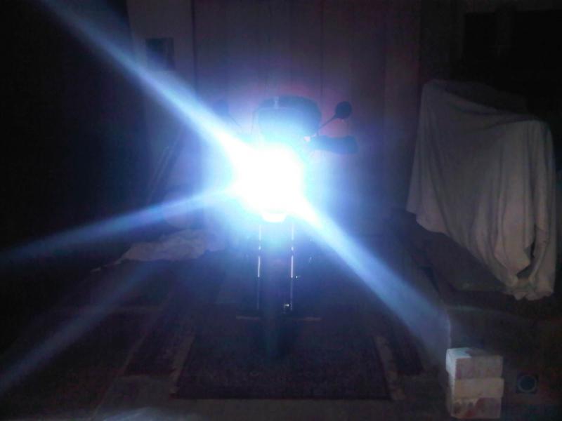

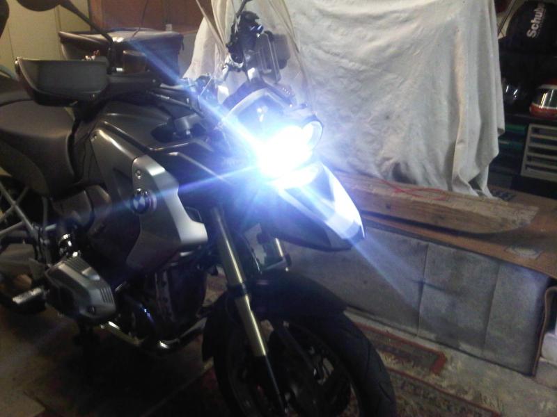

7. Xenonlicht von der Firma Lichtex im Farbton 6000 (Weiß/Blau)
8. Fahrwerksfedern der Firma [FONT=&quot]Hyperpro vorne und hnten.

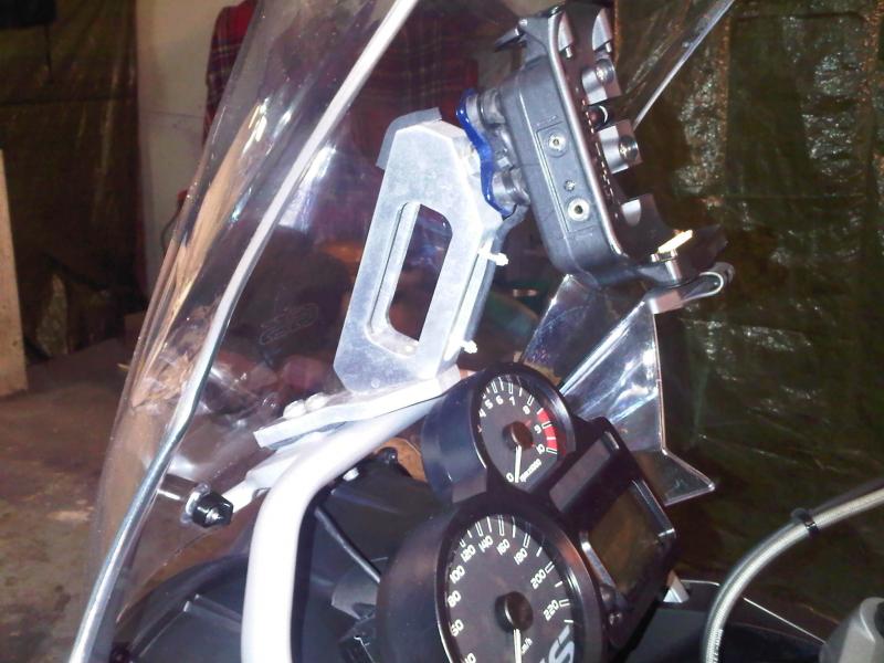

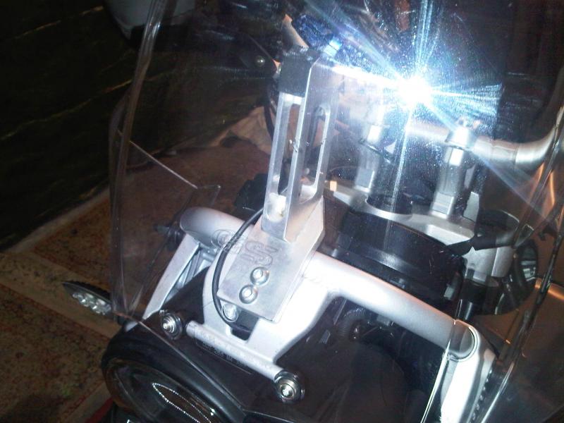

9. Navihalter
Auch dieser wurde selber gefräßt.

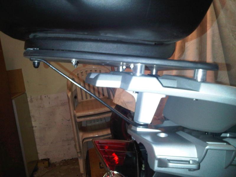

10. Topcaseträger
Dieser wurde auch aus Polyamit selber angefertigt und mit selbst gedrehten Büchsen wurde ein Abstand zum Serienträger geschaffen.
11. Auch ja, Hupe wurde gegen das Nautilus Horn getauscht.

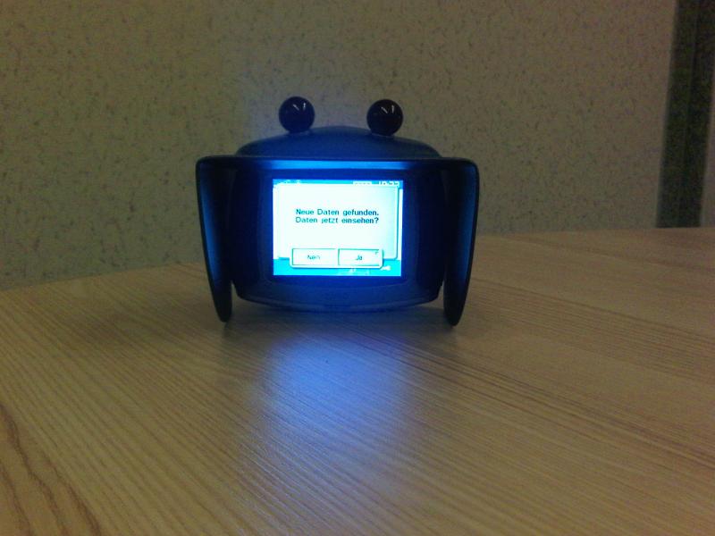

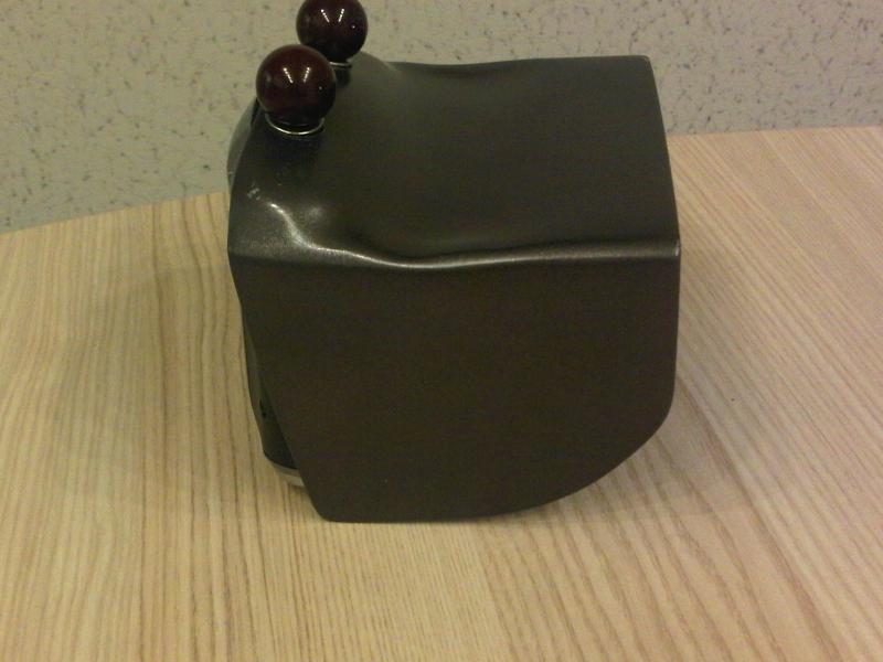

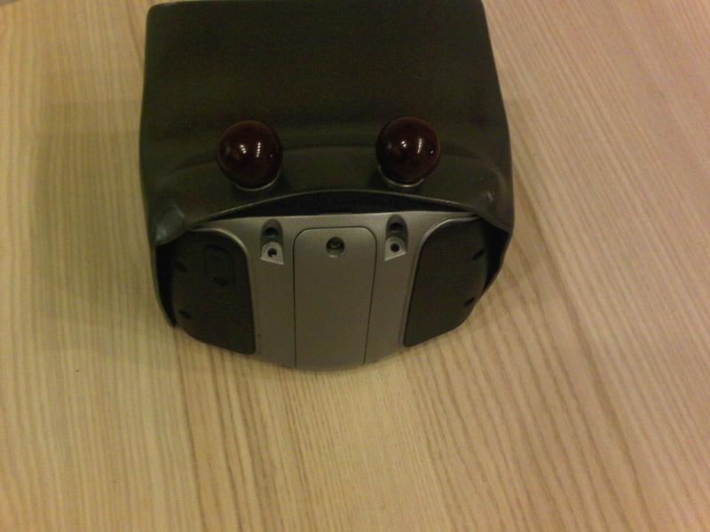

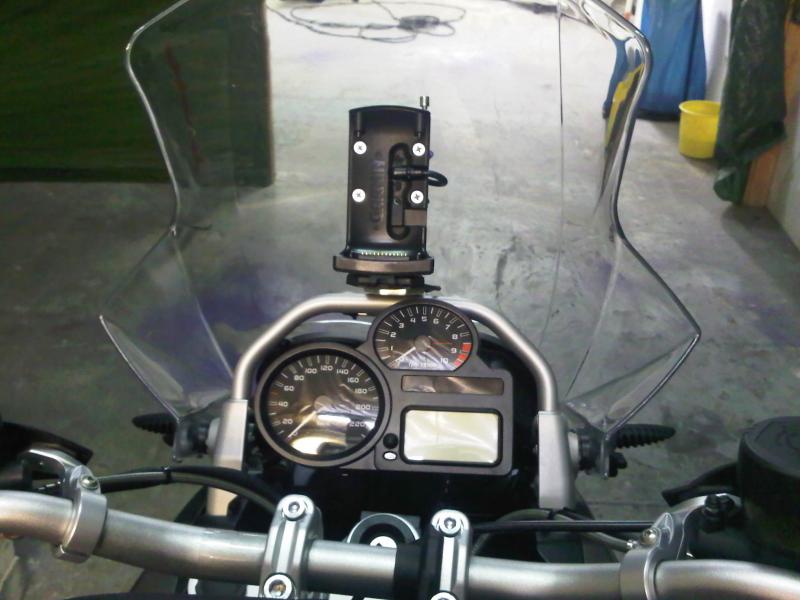

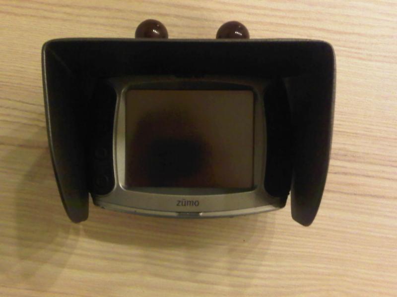

12.Blendschutz für Zumo550
Dieser wurde aus Kunststoff geformrt und an die Konturen des Zumo angepasst. Danach geschliffen und in Motorradfarbe Lackiert.
Gehalten wird die Blende durch zwei 5mm Senkkopfschrauben die ich in einen der Ersatzblenden die bei dem Zumo dabei waren eingesetzt habe.
Durch Langlöcher im Blendschutz, ist dieser auch in der Neigung verstellbar.

aber das TOPCASE:eek: eins aus Alu hätte doch besser gepasst......

Ist ja schon in Arbeit, aber bis jetzt konnte ich mich nicht entscheiden welches ich verbauen möchte. Die Fischermanbox vom :) sagt mir nicht so ganz zu, ausserdem sollte sie min 40 Liter haben.
Aber kommt Zeit kommt auch die Richtige Box aus Alu. :D

Tut mir leid aber die Fußrasten und das Auspuffendstück gehen gar nicht.
Wenn du dir doch so viel Mühe machst mit dem Navihalter und anderen Details , warum dann die zwei nicht so sauber gearbeiteten Geschichten ?

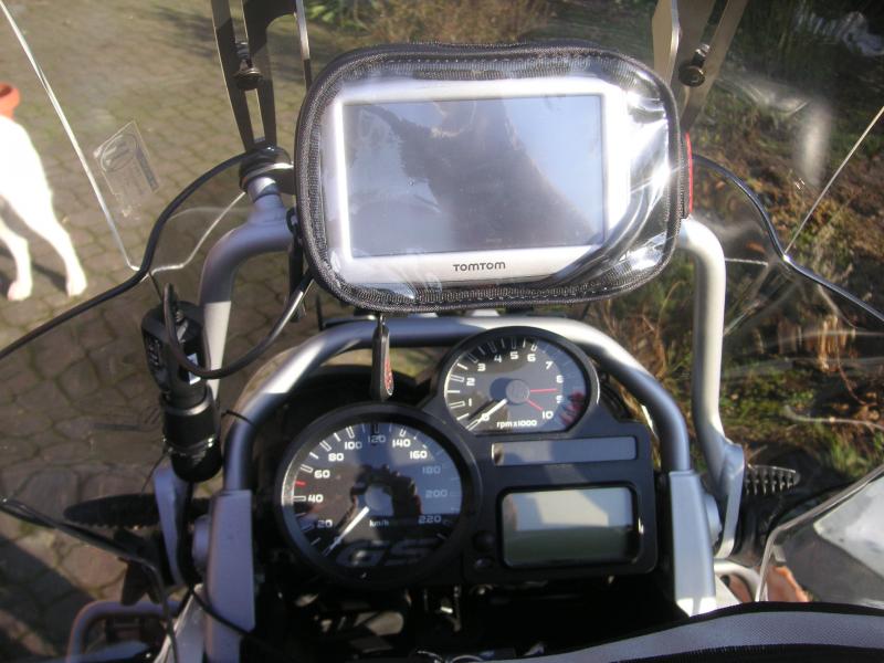

ich suche auch noch ein Blendschutz für mein TOMTOM. Das habe ich am SW Mototech Tasche gesteckt und am adv Bügel angebracht.
Guckst du Bild und hast du eine Idee
LG Matti

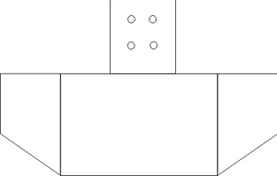

Ja habe ich schon, ein Kollege von mir hat das selbe problem.
Werde mal ein Zeichnung in Corel anfertigen und dir zukommen
lassen.
Die Tasche so viel ich weis, wird doch mit 4 schrauben an einen Klemmbügel
an der Haltestange befestigt oder ???
Bin schon an der Zeichnung dran.

Besorge dir eine Kunststoffplatte ca 2mm stark, der sich unter Hitze verbiegen lässt, und schneide den Blendschutz aus.
Die Seite mit den den 4 Löchern 90 grad nach unten, genauso wie die beiden abgeschrägten Seiten. Mittelteil etwas schmäler als wie die Tasche breit ist, damit klemmt sie sich ein wenig fest und wackelt nicht beim Fahren und ca 12 cm tief.
Die abgeschrägten Seitenteile so lang wie die Tasche hoch ist.
Dann das ganze innen mit Mattschwarz lackieren ohne Klarlack. Und einfach mit der Tasche und dem Halter verschrauben. Fertig.
Das muss ich leider auch sagen, das Endstück geht wirklich gar nicht :o:D
Aber ansonst recht stimmig und das Xenon ist sehr schön :D

Allerdings gebe ich dem Daniel recht, was die Fußrasten angeht.
Wie aber bedient man das Navi mit dem Sonnenschutz?
Muss man den Schirm dazu entfernen?

@ DanielGS
Das mit den Fußrasten gebe ich zu, aber die befinden sich noch in der Erprobung, sollen aber in den nächsten Wochen aus Alu gefräßt werden.
Bei dem Auspuff geht manches technisch nicht anders. Ansonsten ist es absolut sauber gearbeitet, man sieht noch nicht mal mehr die Schweißnähte.
Sieht wie aus einen Stück aus. Ob nun am Endstück oder an dem selbst gefertigtem Rohr welches aus 2mm Edelstahlblech mit Hand gebogen wurde und aus drei Teilen zusammen geschweißt ist. Und das ganze ohne sichtbare Nähte.
Kommt leider auf Foto nicht so rüber.
Wenns einem nicht gefällt ist eine Sache, aber das ändert nichts an der Tatsache das es trotzdem sauber gearbeitet wurde.
Reinhard

Kannst ohne problem mit dem Schutz alles Bedienen.

Ich sagte nicht das es nicht sauber gearbeitet wurde. Es wurde ohne zweifel sehr Sauber gearbeitet, aber ich find den Übergang so störend, diesen Größenunterschied..das würde mich wahnsinnig machen..speziell weil du alles so sauber verarbeitet hast..
