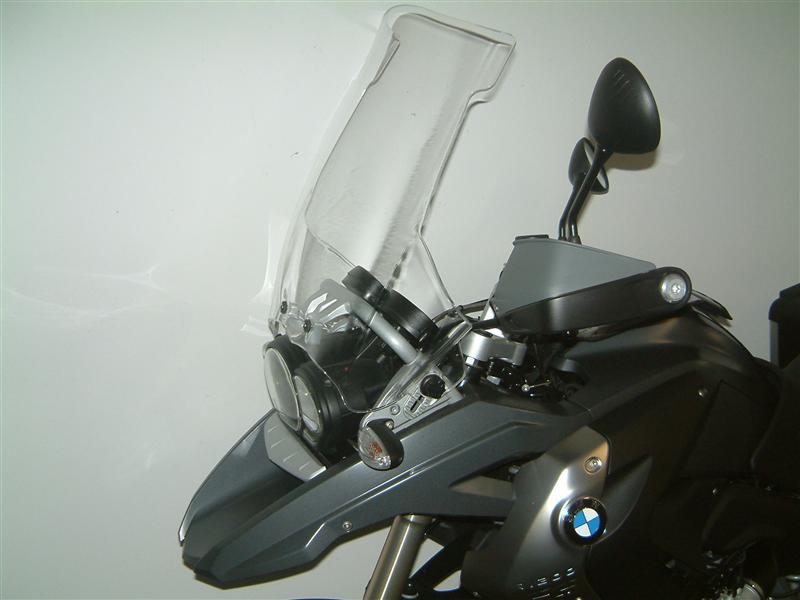

Durfte letztes Jahr mal in den Genuss kommen von einem Kollegen der seine normale GS umgebaut hat in Richtung Adventure zu fahren.
Also die kleinen Windabweiser und die Scheibe der Adventure und dann noch kleine Windabweiser für die Beine angebracht ( Marke Eigenbau).
Einfach super kann ich nur sagen :) und als ich dann wieder auf meine "normale" gestiegen bin tobte wieder der Wind :-)

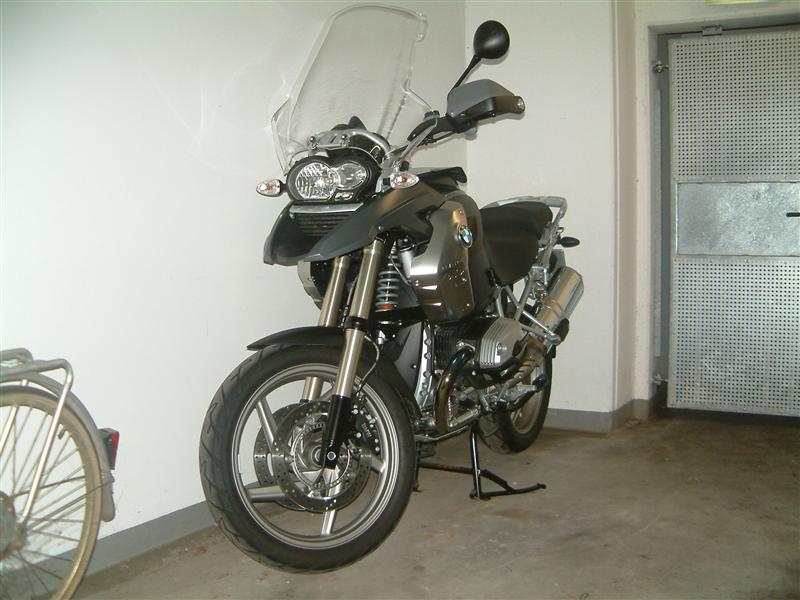

Gast 11529
So hab ichs auch gemacht. Bin zwar nicht der Längste aber die Verwirbelungen
haben mich auch genervt. Hab ich bei ebay die Adventure-Scheibe in
neuwertigem Zustand geschossen, die zwei Zusatz-flaps für die Verkleidung
ebenfalls, Anbau war kein Problem. Nur den zweiten Alubügel über dem Cockpit musste ich beim :)kaufen. Jetzt sitz ich schön ruhig und die Gesamt-
optik der Quh hat nicht gelitten. Sieht alles nach Oriiginaaaal aus.;)
Gast 11529
Boah, stimmt, ich hab noch kein einziges Bildsken von meinen ganzen Änderungen. Ich gugg mal. Kann etwas dauern.......Sorry.:o;)
Gast 11529
...................*hechel*.............so war mal schnell im Quhstall.............
Ich will keine Kommentare über meine hervorragend aufgeräumte Garage
hören !:D:D:D
Guggst Du:
Gast 11529
Ich denke halt das die Ergoscreen ja noch höher baut als die ADV-Scheibe,
und das Ganze ohne den Zusatzbügel. Die flattert und wackelt doch sicherlich
mehr als gewünscht? Deshalb finde ich die ADV-Lösung super stabil. Die
ist so fest und steif, selbst bei über 200 da bewegt sich nix.:) Ich fahre die
Scheibe übrigens in der mittleren Stellung.
