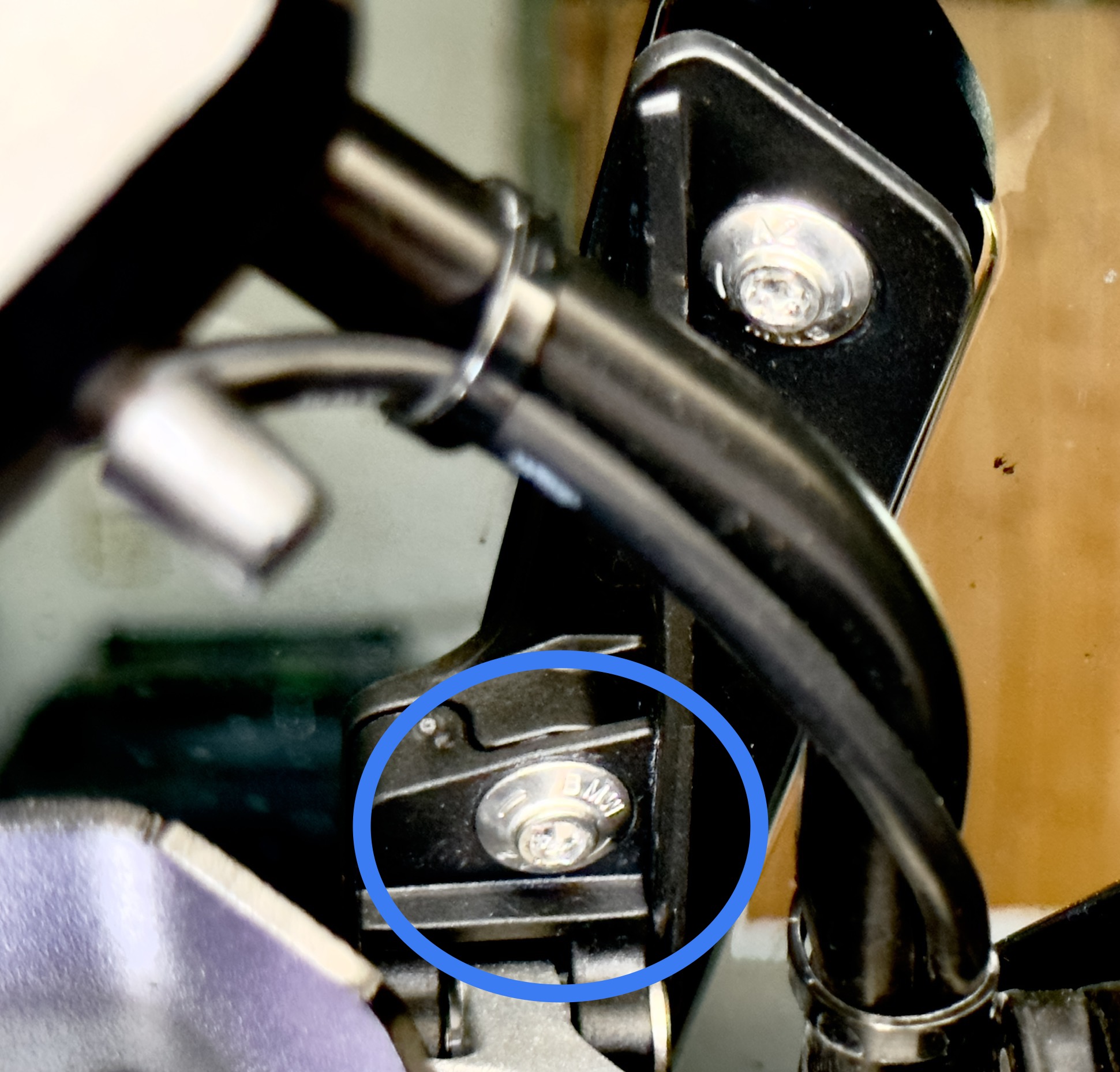

Hallo Zusammen,
ich brauch Euer Schwarmwissen…
Die Schraube zur Befestigung des Windschild (s. Bild) ist mir kaputt gegangen bzw. überdreht und ist jetzt rund, dass ich sie nicht aufdrehen kann.
Habt Ihr irgendwelche Idee wie man sie, ohne zu bohren, aufmachen kriegt?

sitzt sie nur fest oder dreht sie "durch" ? beim durchdrehen wäre der messing einsatz im gegenstück lose, das wäre schlecht, dann bräuchte man 2 neue halte teile
wenn "fest" :
mit einer zange (rohrzange / wasserpumpen zange ) packen?
oder mit einem körner Amazon.de : Körner (Werkzeug) oder stechbeitel Meissel und einem kleinen hammer am rand "anklopfen" sodass sie sich löst..
oder mit einem dremel und diamant kugel von innen raus fräsen, solange, bis der schrauben kopf freiwillig aufgibt - vorher tuch unterlegen :o

Die Schraube sollte sich mit einer scharfen Zange packen lassen.
Adler1108
06.05.2021
93
Danke Nobbe für die Tipps, die Schraube sitzt fest und ist innendrin rund, also ausgedreht, dass ich keine Chance hab mit dem Torx-Schraubendreher aufzumachen.

Die Schrauben sehen aber alle beide ziemlich "verhunzt" aus.
Hast Du die richtigen, passenden Einsätze für die Schraubenköpfe?
@nobbe : Mit nem Stechbeitel an den Schraubenkopf!!!! Dir gehören doch die Hände auf den Rücken gefesselt - schimpft der gelernte Holzwurm... :nein:
Dafür haben die Metaller doch geeignetere Werkzeuge wie Körner oder Meißel...
Adler1108
06.05.2021
93
Hast Du die richtigen, passen den Einsätze für die Schraubenköpfe?
Keine Ahnung wie das passiert ist, ich nehme immer die T25 aber irgendwie hab ich nicht aufgepasst und die Schraube dann schräg aufgemacht, dann ist sie ausgedreht.

Wenn mit dem Dremel rankommt definitiv.

Nachdem ja Hammer, Flex und Schweißgerät sowie Meißel und größere Zangen voraussichtlich nicht zum Einsatz kommen (können), empfehle ich, einen halbwegs passenden Biteinsatz zu opfern. Klebung mit Knetmetall oder zur Not Sekundenkleber in den verblieben Schraubenkopf.
Bei dem geringen Drehmoment zur Lösung der Schraube wird das funktionieren.
Dann versuch´s doch jetzt mal einem T27, den Schraub-Bit mit leichten Schlägen reinklopfen.
Wenn der packt, hast du gewonnen.

Du könntest dir auch einen Schraubenausdreher ( Set) besorgen. Braucht man sowieso immerwieder . Falls du es nicht ganz so eilig hast.

Vielleicht Schlitz in den Bund sägen und dann mit Flachschraubenzieher öffnen
So wird's gemacht, hatten wir doch schon in einem anderen Thread😉
Nimm einen proxxonschleifer und ne kleine Trennscheibe und schleif dir einen breiten Schlitz an den Schraubenkopf. Dannit einem schön breiten Schlitzschraubendreher das Teil wieder aufmachen.
